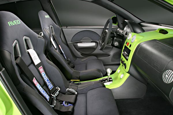

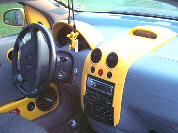

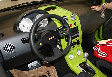

Raptor Posted May 3, 2006 Share Posted May 3, 2006 Am cautat pe acest forum o rubrica cu modifacari de interior la Chevy Kalos, si vreau sa va spun ca nu am gasit asa ceva. Interiorul la Kalos nu i super complicat, de aceea ma gandesc ca se pot face unele modificari.Am vazut cateva poze pe net si m-am gandit sa le atasez aici ca sa va da-ti seama de ce modificari vorbesc in mare: Insa, am o intrebare:Cum se face cu panoul acela de pe mijlocul masini(de langa radiou si care trece pe langa schimbator si frana de mana), il vopsim sau cum? Deasemenea inca o modificare posibila i in aceasta parte a masini: adika se poate schimba cu o mocheta in culoarea masini acolo langa aia pe care-ti ti mana(am lapsus acum),partea textila. Scaunele le putem lasa si pe astea si sa le punem o husa cum sant la Selgros in oferta, tip sport in culoarea masini( normal ca asta i varianta pt. buget redus, aprox. 800 de mii lei vechi) sau dak ai bani niste scaune scoica dinalaea Sparco(aprox. 1000 Euro ).Mai dati si voi cu parerea Link to comment

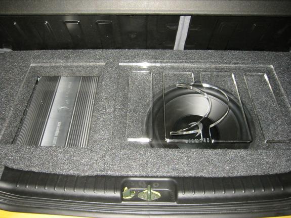

zack Posted May 3, 2006 Share Posted May 3, 2006 (edited) materialul textil l-as lasa asa cum e...mi se pare tare "sexy" asa cum e. ps: niste idei de tuning la interior... EDIT : e super bine amplasat subwooferul. ar mai fi o varianta... in partile laterale ale portbagajului (valabil pentru kalos sedan) si amplificatoarele prinse in suruburi de spatarul scaunului (asta prin portbagaj...) Edited May 3, 2006 by zack Link to comment

Raptor Posted June 15, 2006 Author Share Posted June 15, 2006 Clar si simplu!Dar daca dau cu smirghel,nu fac mai rau? Nu pot sa aplic vopseaua spray direct peste piesa curata cu spirt,apa si diluant?Imi e frica ca daca dau cu smirghel sa nu crez mici "gropi" sau "dungi" cu smirghelul,adica sa nu mai fie plana suprafata. Daca vreau sa modific interiorul sa arate ca si Kalosul acela galben(din pozele de mai sus)de ce cantitate de spray as avea nevoie?Si cat m-ar costa sprayul si primerul. Informatie pt. cei curiosi, ca si mine Link to comment
Abram Burel Posted June 15, 2006 Share Posted June 15, 2006 Pai, doar nu vrei sa dai cu smirghel d'ala de lemn Granularitate cel putin 800, dar mai bine 1200. Coala de smirghel: cativa RON (probabil cu 2 te descurci). Primer: 1 doza. Vopsea: 2 doze. O doza poate fi intre 10 si peste 30 RON. Atentie: "Buzunarele" de la usi din poza nu par sa fie originale. Cele originale au alta "textura" (imitatie piele) decat restul pieselor vopsite (in poza) si nu o sa le poti da cu smirgel ca lumea. Nu mi-e clar ce le-ai putea face si tocmai ele ar trebui "prelucrate" ca lumea ca sa nu sara vopseaua. Daca ar fi sa ma las prada imaginatiei, ar trebui ceva gen sablare usoara sau o "periere" cu o perie cu fire de bronz/cupru pe o bormasina (dupa care luat putin la smirghel pentru finisare). Link to comment

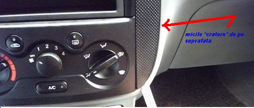

Raptor Posted June 16, 2006 Author Share Posted June 16, 2006 (edited) 1.Deci,iau panoul de instrumente jos 2.curat cu spirt si apa 3.dau cu smirghel fin(granulatie 1200) peste vopseaua de la elementele alea,pana merge vopseaua jos 4.aplic diluant peste ce am finisat si curat calumea 5.aplic primerul pt.plastic(un singur strat) 6.dupa uscare,aplic 3 straturi de spray vopsea auto(de preferat mata) cu timp de uscare de 15 minute dupa fiecare strat 7.Pun panou de instrumente la loc 8.F.F.Important:Beau o bere in cinstea voastra si pun poze pe forum Cam atat,nu? Daca vreau sa vopsesc margine asta,dupa cate vedeti si dvs. prezinta niste ineguralitati:adica mici gropi cu forme rotunde pe intreaga suprafata.Fac asta cum scrie mai sus, sau abordez alta metoda? FOARTE IMPORTANT aca desfac consolele,fac toate operatiunile pe care le-ati postat(smirghelit, vopsit bla bla)si pun la loc totul cum era, nu pierd garantia? Astept raspunsuri Edited June 16, 2006 by Raptor Link to comment

Abram Burel Posted June 16, 2006 Share Posted June 16, 2006 Eu zic ca ornamentele alea si toata "banda" de acelasi gen (imitatie de fibra de carbon) sa le lasi asa. Ca de altfel si zona buzunarelor de la usi. Mai inainte fa o "simulare" pe calculator si "vopseste" numai zonele negru mat, adica: - carapacea panoului instrumentelor - partea centrala a consolei mediane superioare - bucatelele din ornamentele laterale de pe consola mediana - marginile cutiei de manusi - "ochelarii" blocului de climatizare (se desfac de pe bloc si se prelucreaza; si restul ramane asa ca altfel ramai fara inscriptiile de la butoane) - inelele din jurul clapetelor de deschidere a usii (poate chiar si corpul clapetei si clapeta daca ai rabdare - desi clapeta poate ar trebui imbracata in sky) - ornamentele manerelor interioare de la usi (plastic gri si mat la mine, la altii poate fi altfel - desi astea mai degraba ar veni imbracate in sky la culoare) Link to comment
