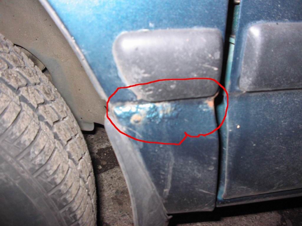

AAdorjan Posted November 19, 2005 Share Posted November 19, 2005 (edited) Vezi aici: http://www.daewooclub.ro/forum/index.php?s...1097&hl=*rugina Am si eu problema asta la aripa dreapta fata si arata destul de urit. Cei de la Unita mi-au mentionat chiar si acest lucru cand mi-am facut Casco. grrrr Ma gandesc s-o inlocuiesc da' mai astept un pic. Maine pun vreo doua poza sa se vada despre ce este vorba... Edited November 19, 2005 by AAdorjan Link to comment

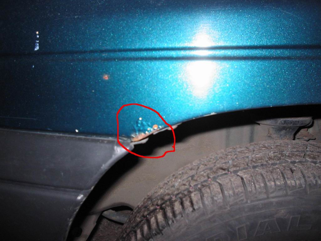

AAdorjan Posted November 21, 2005 Share Posted November 21, 2005 Iata pozele. Merita sa ma chinui cu vopsea & stuff? Link to comment
tico_RS Posted November 21, 2005 Share Posted November 21, 2005 e destul de vanasata, nu te-as sfatui sa o vopsesti profi, pt ca e posibil sa manance in continuare, dar trebuie neaparat sa iifaci ceva, macar sa mai lungesti. cel mai bine e curatat pana la argintiu si sa chituiesti/vopsesti cu un spray ceva... Link to comment
cataboss Posted November 21, 2005 Share Posted November 21, 2005 Eu din cate stiu cel mai indicat este grundul, protejeaza cel mai bine tabla, dar grund aplicat peste tabla alba nu ruginita. Am o situatie asemanatoare la aripa pe "buza" dinspre usa fata si am curatat si apoi am dat cu grund si nu am observat nici un pic de rugina pana acum(au trecut 6 luni) Avantajul meu este ca masina e visinie si e asemanatoare cu culoarea grundului. Link to comment
ticolino Posted November 21, 2005 Share Posted November 21, 2005 minimul ar fi sa freci bine cu wd40 si apoi sa ungi cu vaselina. Link to comment
Abram Burel Posted November 21, 2005 Share Posted November 21, 2005 @ ciprian Curata bine, usuca bine si aplica grund. Daca nu-ti place culoare, ia si un creion de retus sau daca ai vopsea cat de cat la culore aplica cu pensula sau cu o... scobitoare (la zgarietura) - valabil si pentru grund (de-asta gasesti si niste tuburi ca de pasta de dinti pe la accesorii auto sau benzinarii, dar s-ar putea sa fie rosu - miniu de plumb) @ AAdorjan Poti sa repari cu fibra de sticla (dupa ce o sa cureti o sa ramai cu niste gauri pe acolo). Dar e migalos si trebuie lucrat cu... raspundere, altfel se impusca la loc dupa un timp. Oricum, poti sa o lasi linistit pana la primavara (oricum bubele alea par de cel putin 1 an, asa ca inca o iarna... ) Link to comment
