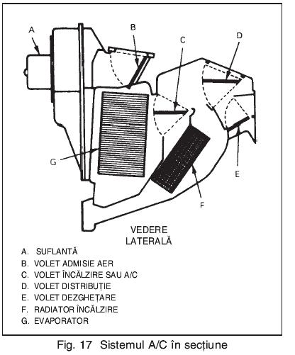

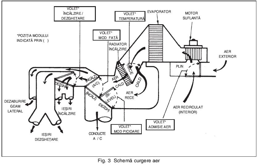

lauamd Posted November 16, 2005 Share Posted November 16, 2005 O sa iti spun si eu ceva : Mi s-a intamplat la multe masini. Pentru ca aerul cald sa intre in masina exista in grupul de climatizare un clapet ce dirijeaza aerul rece prin radiatorul de incalzire . Ei bine... e posibil ca aceasta poarta sau undeva in actionarea ei sa existe un impediment. Deci trebuie verificata inchiderea acesei clapete (e mai greu) sau daca ai noroc poate este de la mecanismul de actionare. Bagi capul sub torpedou si te uiti in timp ce invarti de butonul caldurii . Vei vedea parghia ce o actioneaza si poti verifica cursa ei. Pune mana si verifica daca e cursa completa. Daca nu e greuu... Inainte de a da grupul de climatizare jos pune mana pe conductele ce merg la caloriferul interior si vezi daca se incalzesc , daca da treb sa dai jos climatizarea... ai de munca... Sper sa fie doar clapeta. >- Link to comment

Esperatul Posted November 18, 2005 Share Posted November 18, 2005 (edited) Chestia e ca nu dau de calorifer! E o conducta care iese si una care intra pe undeva la mijloc in compartimentul motor si jos de tot. Acestea intra in dreptul consolei centrale care e acoperita foarte bine. Nu am cum sa vad daca se incalzeste suficient caloriferul pentru ca nu dau de el. Oricum, inarmat cu cartea, am demontat juma de masina fara prea mari progrese, doar am scos juma de kil de moloz de pe la turbina. Am vrut sa dau de o chestie numita volet aer cald, dar aceasta era o chestie rotunda in care intra un furtunel mic, si... cam atat, cand am dat de piesa asta m-am blocat, ma asteptam sa fie vreun robinet ceva. Chestia aia care este actionata de cablul de la reglaj intra tot undeva pe la consola centrala. Acum am inceput sa demontez consola centrala in acestui robinet(volet AC/aer cald). Piesa C din imagine o banui eu ca e defecta. Nu mai spun ca explicarea demontarii caloriferului e explicata in 6 poze, si pe acolo e si o chestie care se cheama evaporator si habar n-am ce e acela. Probabil reasamblarea o voi face in service, nu cred ca ma descurc sa o montez la loc. Atasez si schema incalzire Edited November 18, 2005 by Esperatul Link to comment
ovi_jer Posted November 18, 2005 Share Posted November 18, 2005 Foarte probabil sa ai camasuiala cablului sarita din opritor si se misca odata cu cablul vara a mai actiona parghia voletului. Link to comment

lauamd Posted November 19, 2005 Share Posted November 19, 2005 Evaporatorul este radiatorul aerului conditionat. Il deosebesti de cel de incalzire prin constructia solida pe care o are si nu este rosiatic la culoare ca cel de incalzire. Ca sfat ar fi bine sa umbli pe dedesubt la furtunele de radiator pentru ca este mai usor. Sa ai grija pentru ca te vei chinui putin datorita furtunelor putin rigide.Radiatorul il poti demonta cu ajutorul unei tubulare mici de 6 (sau era 8 ) si il speli. Link to comment
