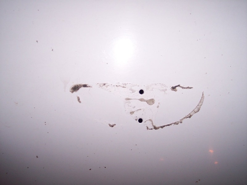

jorky1987 Posted September 12, 2010 Share Posted September 12, 2010 (edited) De curand am facut o pana la o vulcanizare,iar tipul de acolo a pus ceva mai mult lipici pe janta pt a se lipi mai bine cauciucul.Dupa ce am ajuns acasa observ niste pete pe usa fata stanga si ,initial,am crezut ca e noroi sau ceva.Dupa spalare petele au ramas acolo si spre surprinderea mea erau pete de adeziv pt janta.Problema e ca nu stiu cu ce sa il curat,mai ales ca masina e alba ,iar petele acopera o suprafata buna din cea a usii,fiind practic impegnate in vopsea.Nu as vrea nici sa le polizez undeva dupa care revopsire pt ca am vopsea originala,ma gandesc ca poate exista vreo solutie care sa le scoata.Scuze pentru initierea unui topic nou,dar nu am mai gasit aceasta problema pe forum. Edited September 12, 2010 by jorky1987 Link to comment
Doru_Neo Posted September 12, 2010 Share Posted September 12, 2010 Pronto antistatic albastru. Contine un degresant puternic(solvent) - imi scapa acum cum se numeste .. faza ca nu ataca lacul sau elemente din plasti. Mai poti incerca cu motorina si imediat dupa ce cureti dai cu apa si sapun, Se gasesc solutii de curatat bitum-ul la petrom. Incerca si vezi ce iese. Link to comment
rm.popa Posted September 12, 2010 Share Posted September 12, 2010 Înmoaie un colţ al unei cârpe curate în rezervorul cu lichid de frână şi o să fii surprins să constaţi ce (mai) ştie să facă lichidul ăsta... La final ştergi cu o cârpă uscată şi gata. Spor! Link to comment
ALiCE Posted September 12, 2010 Share Posted September 12, 2010 Lichid de frana pe vopsea? Nu as incerca asta in veci! Link to comment
Englishman Posted September 12, 2010 Share Posted September 12, 2010 Buna sugestia. Cu ocazia asta se invarteste omu` de o vopsire a masinii. Link to comment
rm.popa Posted September 12, 2010 Share Posted September 12, 2010 Aţi încercat voi asta şi a trebuit să vopsiţi după aia? Sau doar vă daţi cu părerea? Eu am curăţat urmele unor tampoane de cauciuc (capete de bară) de Dacie de pe un spoiler alb, care n-au ieşit cu nimic altceva. Şi apoi diverse altele. Jorky, pentru liniştea ta, încearcă întâi pe o zonă neexpusă, pentru a te convinge că nu se întâmplă nimic cu vopseaua. Bine... cred că se subînţelege că nu e cazul să dai cu lichid de frână pe care să-l laşi o oră pe vopsea... Link to comment
Englishman Posted September 12, 2010 Share Posted September 12, 2010 (edited) Am scapat din mana un bidon de lichid de frana pe capota Daciei acum cativa ani, am curatat locul afectat ( nu chiar in urmatoarele secunde). Rezultatul? in cateva zile portiunea s-a facut coaja de portocala, ca apoi vopseaua sa se exfolieze. Oui, am incercat fara sa vreau si acum imi dau si cu "parerea" in cunostinta de cauza . Alte nelamuriri? Edited September 12, 2010 by Englishman Link to comment
rm.popa Posted September 12, 2010 Share Posted September 12, 2010 Poate că a fost de la Dacie, nu de la lichidul de frână. ) Eu am încercat pe fostul Kalos, care rulează bine merci şi azi cu vopseaua originală. În fine, omul are astfel la dispoziţie mai multe păreri şi e liber să facă ce crede de cuviinţă. Link to comment

ches Posted November 17, 2010 Share Posted November 17, 2010 Urmele de lipici se indeparteaza cel mai bine cu produse specializate de curatare sau, mai ieftin, cu WD40 (~20RON), Tar Remover (~10RON). In principiu poti sa fol orice contine un solvent indeajuns de puternic sa nu munciti 2 ore, dar indejuns de slab sa nu atace vopseaua. De aceea in general eu folosesc WD40 sau Tar Remover pentru astfel de operatiuni. Cu WD40 am scos rovinietele de pe geam, urmele de bitum (dar am muncit f mult) si lipiciul buretat de la un bandou lateral. Am incercat si cu Bug&Tar Remover de la Abro si am vazut ca bitumul iese mult mai rapid. Solutiile care contin substante abrazive sau care ataca vopseaua nu sunt recomandate (Axion crema, lichid de frana etc) deoarece ataca vopseaua si zona respectiva va imbatrani mai repede chiar daca stergeti rapid. Daca se intampla sa pice lichid de frana pe vopsea/plastic/cauciuc intotdeauna trebuie sa clatiti cu apa din abundenta. Nu e de joaca cu lichidul de frana! Am vazut la un amic cu un Peugeot 207 un far caruia i s-a cojit stratul superficial in zona in care i-au cazut cateva picaturi pe care le-a sters rapid! Link to comment
