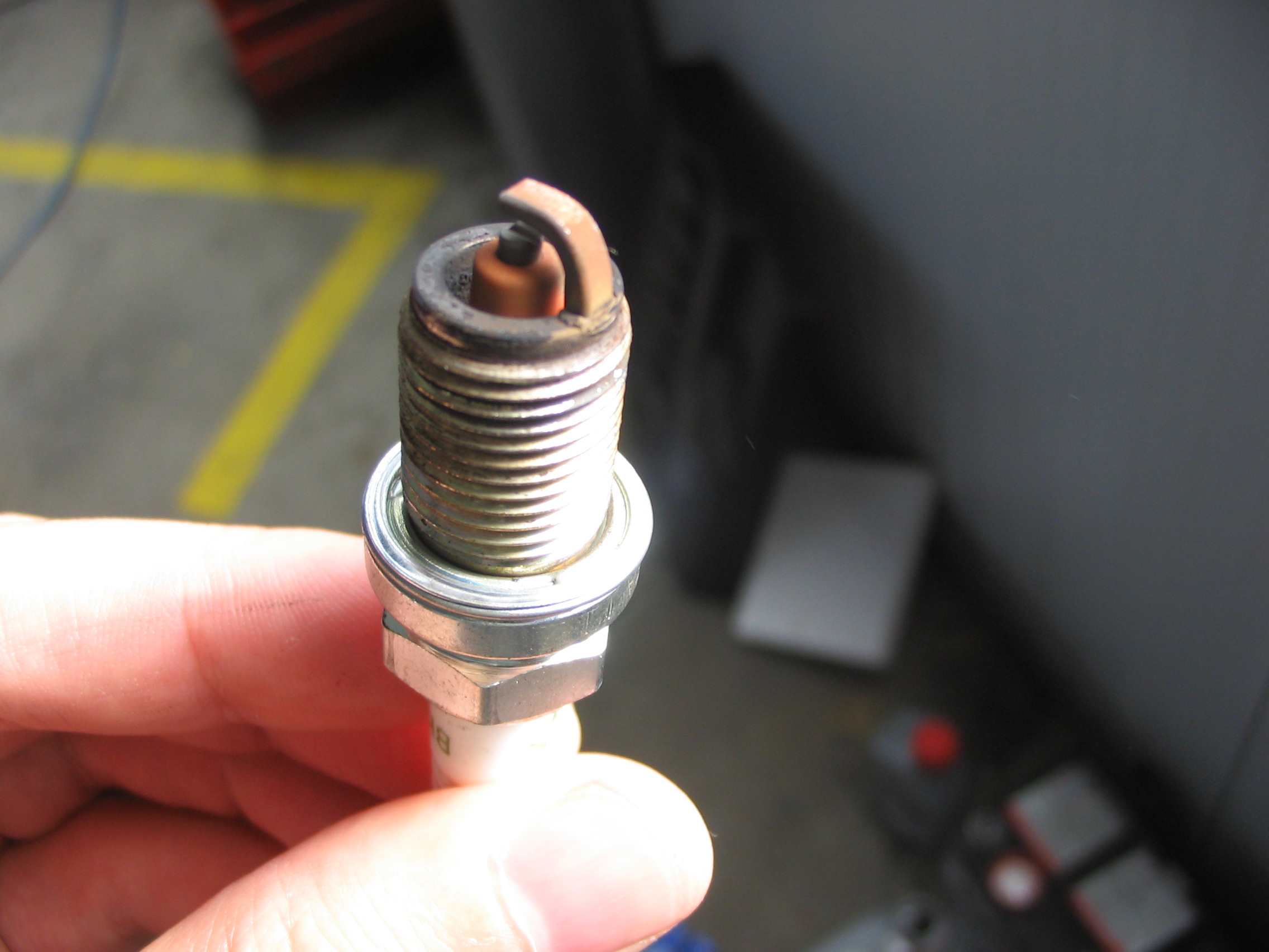

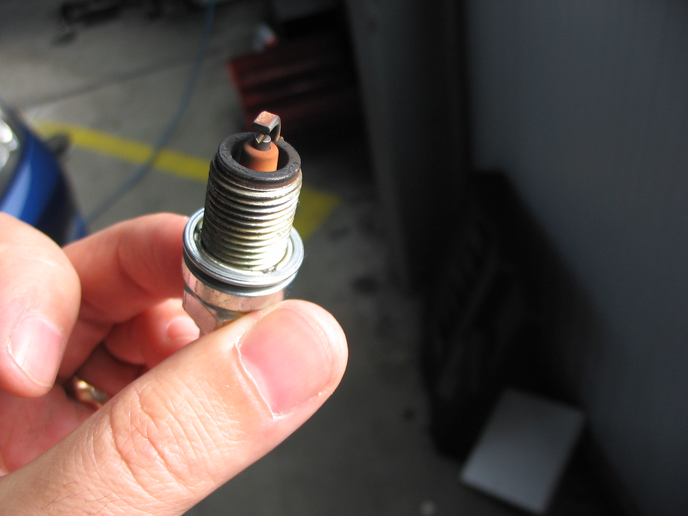

perfidus Posted December 17, 2008 Share Posted December 17, 2008 @hxa - Multa bafta in service. Problema se va rezolva, dar sper ca nu doar pentru inca 15.000Km. Spun asta nu din rautate ci pentru ca au mai fost proprietari pe forum care au schimbat supape si problema a recidivat. Asta ne face pe unii dintre noi sa fim "gica contra" si sa credem ca problema la aceste masini a fost si este altundeva. PS. Poate ca nu incalzeste pe nimeni informatia asta, o dau totusi: la mine dupa 3 ani de exploatare si 43.000Km motorul nu a tusit nici macar odata, a pornit si vara si iarna la fel de usor si de rotund. Si sigur nu difera decat conditiile de trafic, soferul si ECM-ul . PS2: asa aratau la mine bujiile originale la cca 24.000Km, cand le-am schimbat: Link to comment

Dj_Dark Posted December 17, 2008 Share Posted December 17, 2008 Eu ma luam strict dupa culoare rosiatica a bujiilor. Semnifica functionarea buna a bujiilor dar si mersul des la turatii ridicate. Mai poate semnifica in schimb si o distanta prea mare intre electrozi. O bujie in regim normal de functionare e maro. Link to comment
Tommy Posted December 17, 2008 Share Posted December 17, 2008 Da' ale tale ce culoare au? Link to comment
Dj_Dark Posted December 17, 2008 Share Posted December 17, 2008 (edited) Tot asa. De unde crezi ca stiu? M-am interesat cand le-am vazut. Edited December 17, 2008 by Dj_Dark Link to comment
