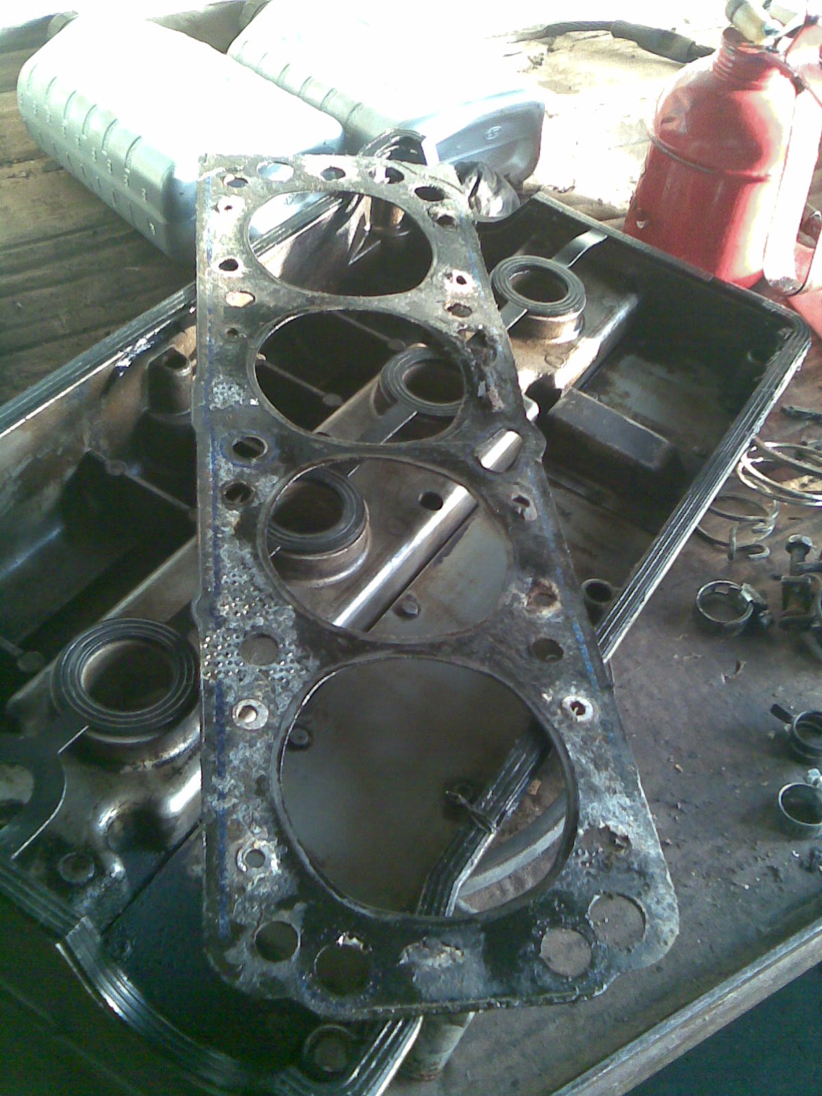

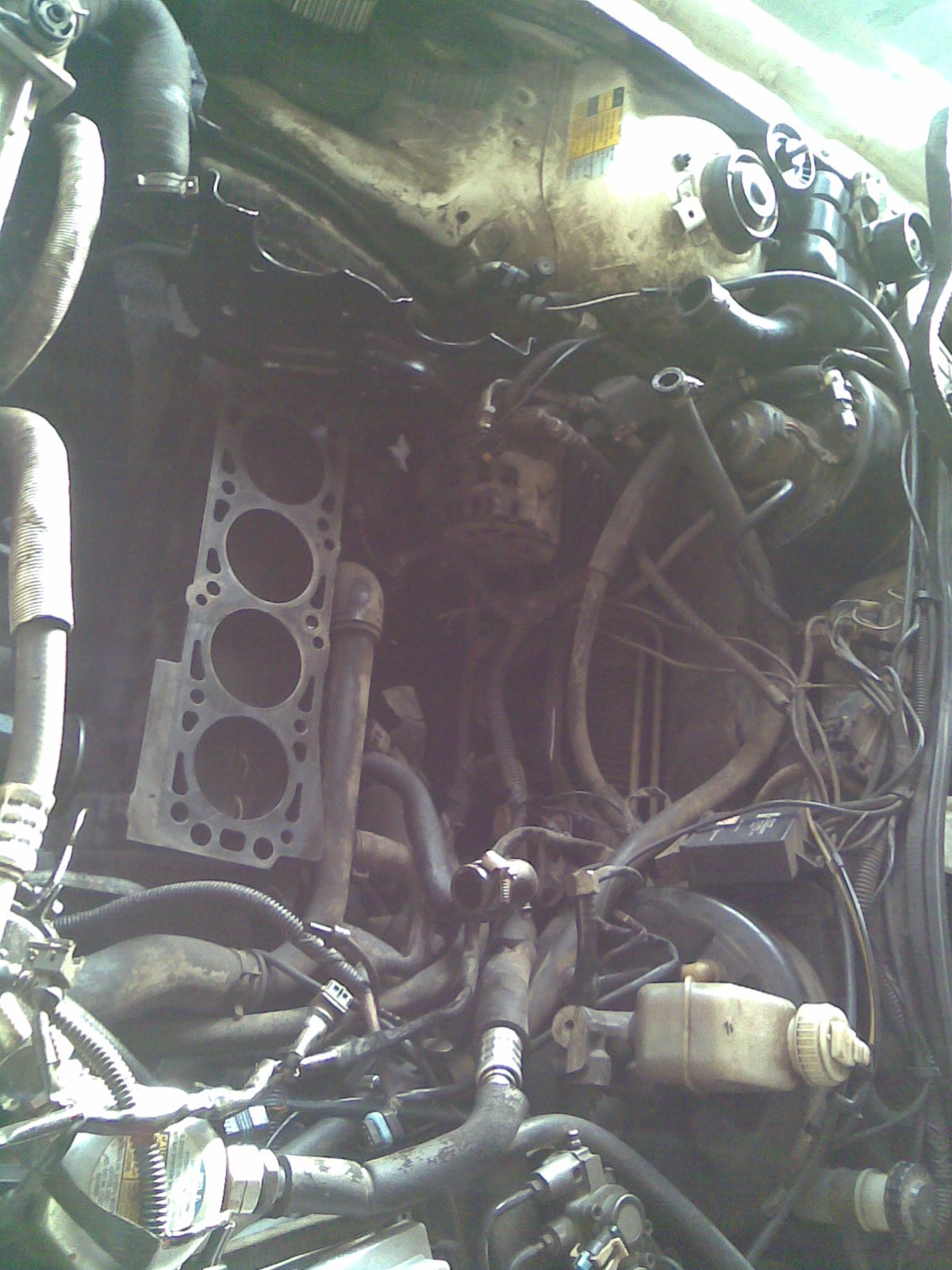

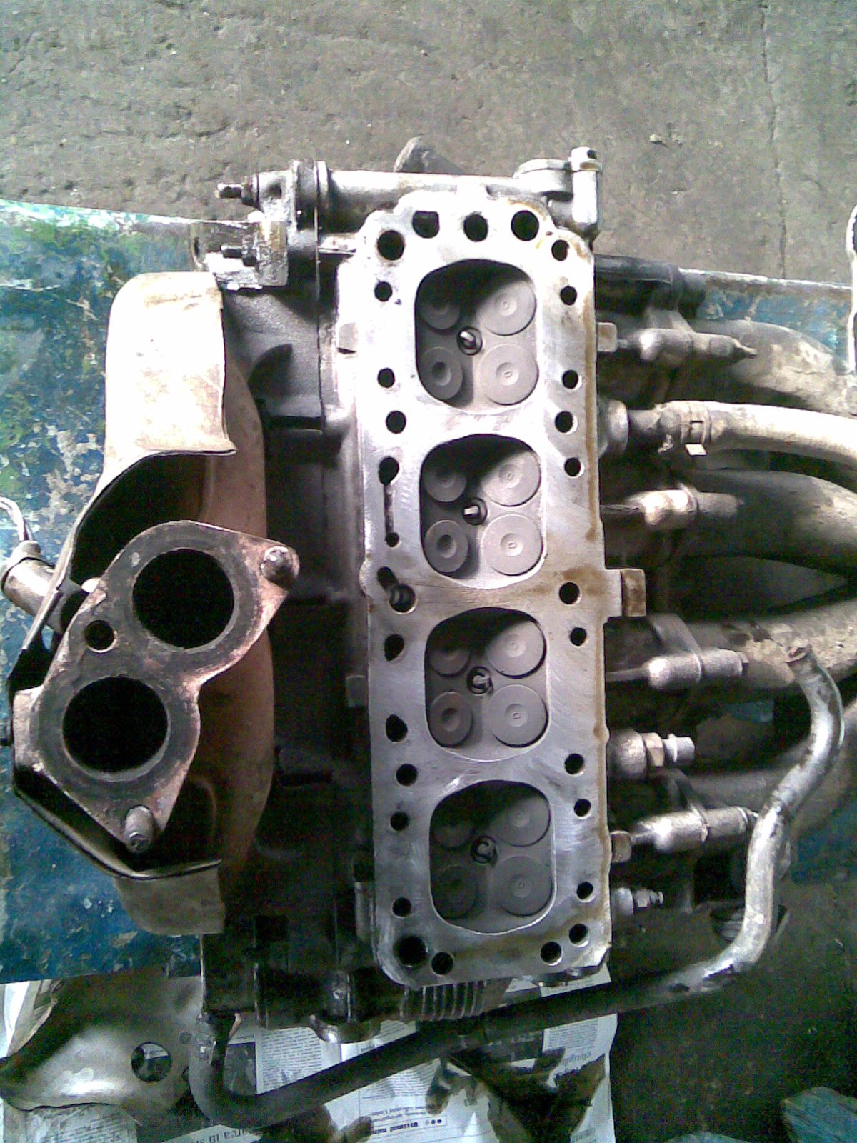

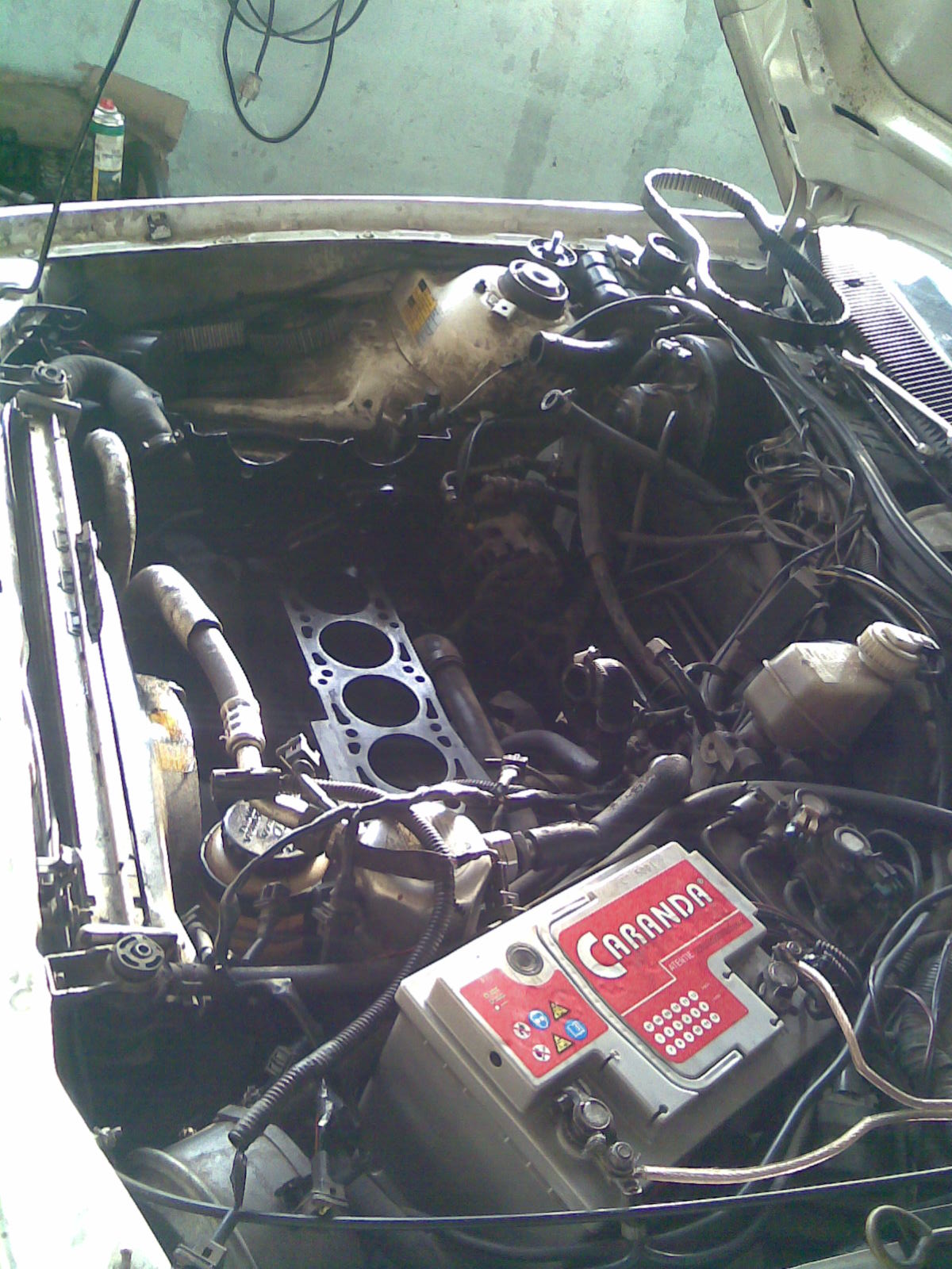

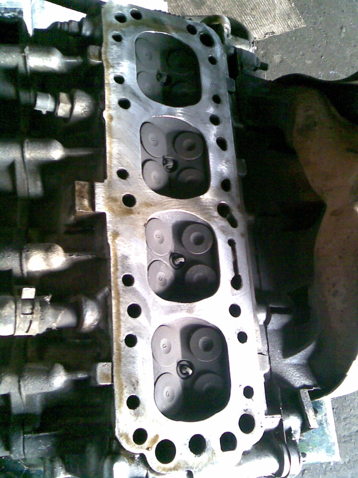

andoseg2 Posted December 18, 2011 Share Posted December 18, 2011 (edited) Am schimbat garnitura de chiulasa, tot bolboroseste in vasul cu apa . Baiatul care a facut operatiunea a spus ca alta cauza nu poate fi decat fisura in blocul motor, pierde compresie pe acolo. Fisura ar fi mica, cam cat un fir de par Voi ce ziceti ? Alt motor ? Se poate face fisura cumva? Depista? Daca nu, cum imi dau seama ca alt motor merge la fel de bine sau mai bine ca al meu ? Al meu e coreean cu 1 ax si merge foarte frumos.Mecanicul mi-a zis ca asta ar fi varianta cea mai ieftina , ca daca e sa iau doar blocul motor, costa mai mult manopera de a monta piesele din al meu in ala. Pot pune DOHC pe acest Cielo ? Se nimereste in caroserie ? Edited December 18, 2011 by andoseg2 Link to comment

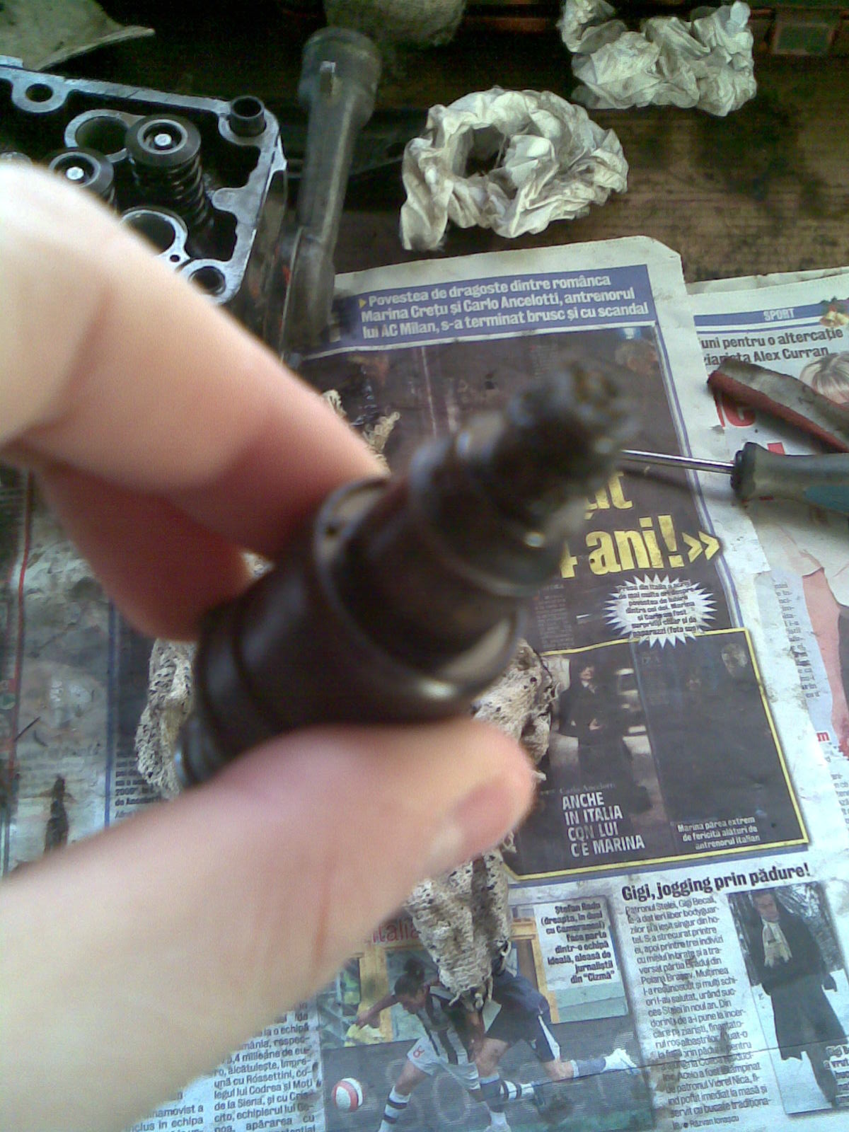

apolo Posted December 20, 2011 Share Posted December 20, 2011 Ti-ai raspuns singur. PS Daca citeai prima pagina te lamureai, daca citeai tot topicul nici nu mai postai "Crema" aia plus bolboroseala din vas sunt suficiente pentru o garnitura de chiulasa arsa sigur. am schimbat garnitura, tot bolboroseste. FIsura in bloc motor nu cred ca este deoarece nu pierd apa. Am scos joja de la ulei si arunca stropi. Pe capacul de la ulei se face in continuare o spuma galbuie-alba , un inginer mi-a zis ca e condens e ceva normal la toate masinile. Am schimbat mufa IAC, aia ca un fel de glonte cu un arc in jurul ei, pentru debitul de aer, era blocata a mea, acum pare ca merge mai bine masina, am resetat ECM, si pt prima data nu mi-a mai urcat turometrul la 2000 de turarii ca dupa cateva secunde sa coboare, ci a stat undeva la 1200-1300 apoi a coborat la 1100 pana s-a incalzit motorul si in final la 900. Am umblat un pic la delcou si acum la cea mai mica modificare se simte motorul, creste avansul inainte nu era asa, trebuia sa misc cativa mm de el sa se simta o diferenta. Volanul nu mai tremura, fum alb dulceag intepator nu mai scoate ci mai scoate din cand in cand fum dar nu este albastru, ci normal alb , miroase cum mirosea fumul de la oltcit, benzina arsa, Deci, ce ar mai putea fi de continua sa scoata bolborase in vasul de apa cand accelerez ? Am mers cu ea un pic turat, in a 4-a e puturoasa, mai bine in a 3-a, iar in treapta a doua la avans mic accelereaza in trepte, cum cresc avansul isi revine si treapta a doua. M-am gandit sa folosesc un tester , as putea afla ceva cu el ? Link to comment
