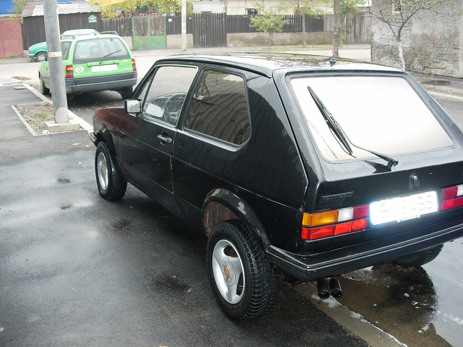

BogdanG Posted October 29, 2007 Share Posted October 29, 2007 Masina mea de zi cu zi este un Golf Mk1 din 1982, carapacea a fost cumparata in 1998 iar la origine culoarea a fost "visina putreda", ulterior a fost vopsita negru metalizat . Denumirea masinii este "Cazanul" si a fost data de sotia mea, dupa experienta Espero ea nu se mai suie in Cazan Cazanul a fost inmatriculat in 99 pt prima data in RO, avea pe atunci 222k km si era lovita pe toate partile, Cazanul a fost desfacut bucati s-au schimbat asa: bucsi, rulmenti, capete de bara, bielete, amortizoare, caseta de directie, discuri de frana+tamburi&saboti si multe altele, masina in 99 era noua la partea mecanica. Ulterior in 2005 a primit un motor 1.6 TD @70 CP, la motor s-au facut urmatoarele modificari: anulat BOW-ul, modificat LDA-ul pt a da mai multa motorina la boost, masina rupea pamantul avind doar 750kg si vreo +80 CP dupa modificari, urmare a modificarilor facute presiunea turbo fiind prea mare am reusit sa distrug garnitura de chiulasa Acum am revenit la modificarile stock dar tot pierde ulei pe la garnitura, trebuie neaparat garnitura de chiulasa de 1.9TD. Urmeaza (de vreo 2 ani tot zic ca urmeaza spre rusinea mea) sa-i pun intrecooler si evacuare de 2.5" inox . Cred ca ICul o sa fie de Logan DCI Cazanul are printre altele trapa, geamuri electrice, jante aliaj si xenoane Iata si ceva poze ... Link to comment

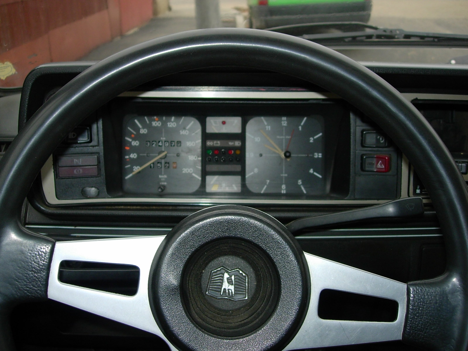

steph Posted October 29, 2007 Share Posted October 29, 2007 Mortal ceasul din bord. Cate ture ai? Pai cam ... 12 juma Link to comment

BogdanG Posted October 30, 2007 Author Share Posted October 30, 2007 Baieti stati o leaca, kilometrajul nu merge decit cind temeratura este mai mica de 20C, mai bine zis cind nu bate soarele pe bord, are crapat un melc si nu se invarte "jurnalierul" decit pina la cifra 9 dupa care se blocheaza si cind se mai racoreste iar merge. In orice caz seara merge perfect , asta am observat asta vara cind aveam consumuri de peste 10% si nu ma prindeam de ce, de fapt eu bagam motorina, mergeam cu masina dar jurnalierul nu contoriza decit cind vroia el . In concluzie masina are peste 400k km, dar oricum nu conteaza asta. Adica eu o am de 8 ani si bag cam 40k/an asta cind am folosit-o zi de zi, vreun an a stat in garaj si acum iar o plimb . @hawkeye citi ani vechime avea acel TICO ? NU pune in balanta numai km parcursi pune si vechimea fierului, conteaza foarte mult asta. Cind voi vedea TICO sau Daewoo in general vechi de 25 ani ma voi pleca in fata lor . @Lucian M aceasta masina nu vede decit Bucuresti, m-am lecuit de ramas in mijlocul drumului la 250km de casa . Link to comment

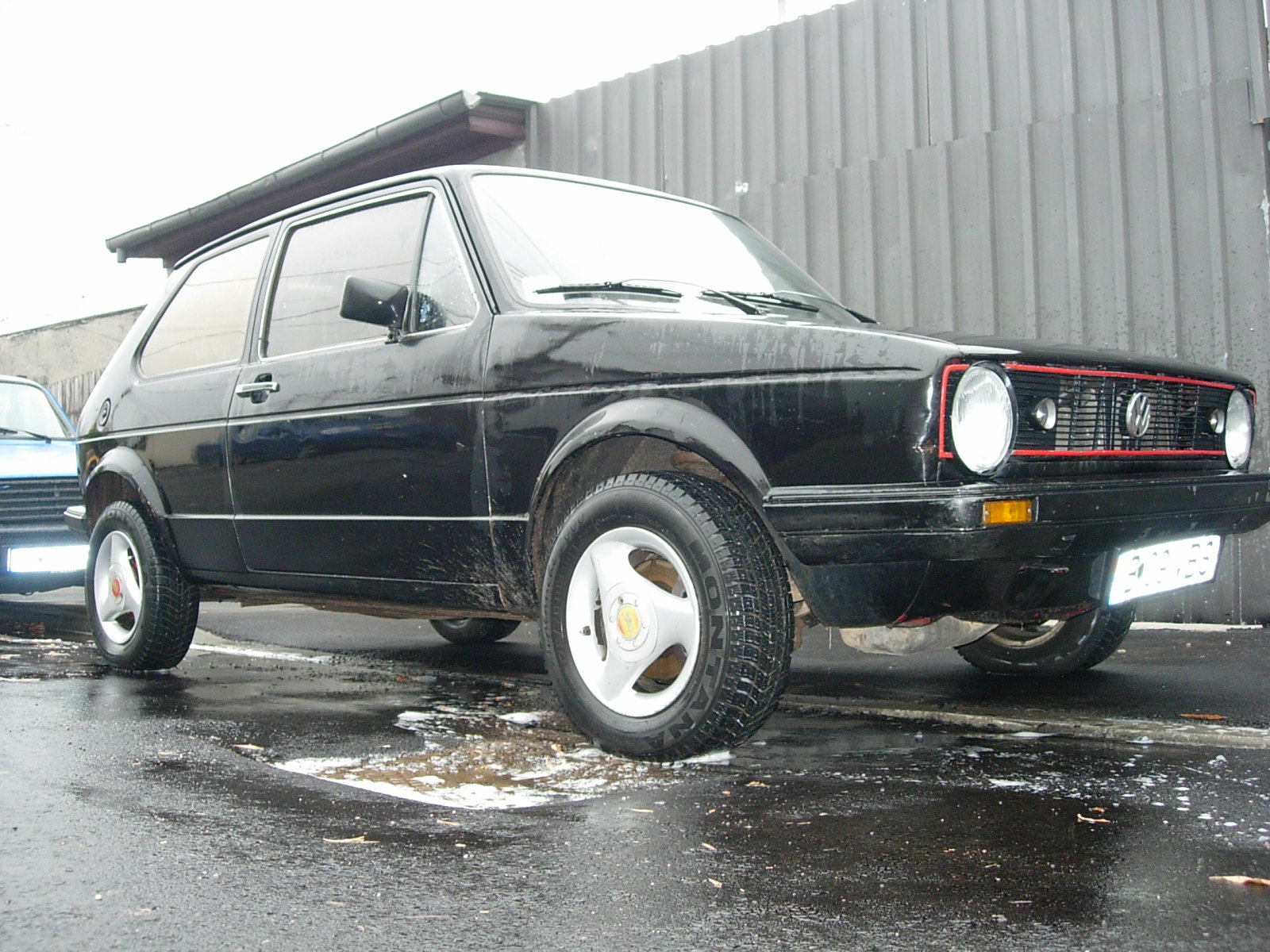

andreib Posted October 30, 2007 Share Posted October 30, 2007 Felicitari pentru tractoras, un proiect si o pasiune. Am vrut sa-mi pastrez si eu prima masina dar nu merita efortul: prea mult timp pierdut, prea multi bani cheltuiti prea putina fiabilitate (reno...). Si acum intrebari/observatii: 1. Suspensia este atat de inalta default? 2. Jantele nu prea se potrivesc cu linia masinii... 3. De ce montana? Nu sunt nici f ieftine si bune in nici un caz nu-s. 4. Tevile alea duble de esapament nu arata tocmai la locul lor. Dar oricum meriti felicitat ca ai rabdare si pasiune suficienta sa ai grija de o masina veche care intotdeauna prezinta ,,provocari''. Link to comment
laurentziu83 Posted October 30, 2007 Share Posted October 30, 2007 (edited) Din ce Golfuri 1 am mai vazut pe strazi, cam toate erau inalte. Si mie mi-ar fi placut una dintr-asta, mai ales pentru consumul mic, din pacate anii isi spun cuvantul. Stiu ca au fost destui care si-au cumparat ieftin dupa revolutie astfel de Golf diesel, motorina era ieftina, mergeau 300000 de km cu ele fara probleme si isi faceau treaba cu ele, iar fraierii stateau la coada sa-si cumpere dacie ca sa aiba cu ce sa-si umple timpul in week-end. Asta pana s-a prins statul de smecherie si a bagat legea cu "mai vechi de 8 ani", pentru ca erau unii care nu suflau in jiglere sau sa schimbe platini in week-enduri, deci erau prea multumiti. Edited October 30, 2007 by laurentziu83 Link to comment
BogdanG Posted October 30, 2007 Author Share Posted October 30, 2007 Andrei deci: 1. suspensia e inaltata cu 50 mm 2. se poate pentru ca sunt de Matiz dar astea le-am gasit in 99 3. Montana Avalanche sunt niste anvelope foarte bune pt iarna, chiar comparabile cu niste gume cu pretentii 4. Esapamentul este de GTI stock, deci vin chiar cum trebuie fiind un golf . @Laur Inainte aveam golful lasat 50mm fata de stock, adica rotile erau bagate sub aripa, arata tare bine era foarte rigida masina dar mi-a trecut , avantajul la golf 1 este ca poti mari foarte usor garda la sol, mai greu este de modificat pe fata unde am acum arcuri si amortizoare de Jetta, mai vreau sa mai ridic fata un 30mm dar deja trebuie sa lungesc amortizorul, trebuie sudat si nu prea am unde . Consumul mic era pe vremuri, acum de cind a venit frigul si-mi functioneaza corect kilometrajul am putut face un consum, a iesit in jur de 7.5% deci enorm de mult pt o masina de 750kg . Link to comment
