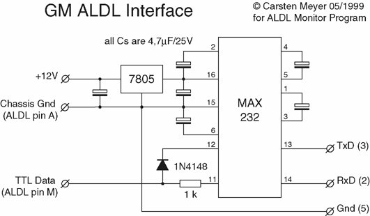

relu17 Posted April 16, 2004 Share Posted April 16, 2004 Am reusit sa-mi fac o schema de conectare la ECU (interfata pt mufa ALDL), dar inca ezit sa fac proba pentru ca daca se arde ECU ma costa destul de mult. Daca a mai incercat cineva asa ceva, sau are informatii referitoare la acest subiect va rog nu ezitati sa-mi dati un ajutor. Schema este luata de pe net si este pt. GM (Daewoo Espero are motor GM). Cred ca o sa-i mai adaug o siguranta la schema dar si asa ramane o mare problema cu posibila defectare a ECU. Link to comment
Doru Posted April 16, 2004 Share Posted April 16, 2004 Si eu alerg pe internet dupa informatii legate de ODB II. Am gasit si cateva scheme legate de interfete. Cea cu MAX232 se pare ca este cea mai buna. Fiind vorba de o comunicatie seriala simpla, nu cred ca ar fi posibil sa defectezi ECU (cred ca este bine sa te legi cu un PC portabil, fara conexiune cu reteaua). Matiz-ul are (din ce am aflat eu) conectarea pe ALDL in ODB II dar Espero parca vrea ceva de genul ALDL-12 (citez din memorie si poate ma insel). Am vazut si cateva programe, dar ramane de vazut daca sunt compatibile cu toate GM-urile, respectiv Daewoo. Eu mai fac sapaturi. Daca gasesc ceva interesant, dau alarma. Oricum eu vreau sa ma conectez cu ECU. Cand?... Link to comment

relu17 Posted April 17, 2004 Author Share Posted April 17, 2004 Multumesc de raspunsuri si astept sa vad daca s-a conectat cineva la ECU. Eu am schema cu MAX232EPE, luata de pe net si ceva programe pentru GM. Si eu mai fac ceva sapaturi si cu ajutorul vostru si al lui Dumnezeu poate reusim sa vedem ce afiseaza ECU. Eu am cautat un soft free care sa afiseze consumul in timp real dar fara succes din pacate. Daca stiti un program de acest gen va rog dati-mi un link. Link to comment

tyranus Posted July 5, 2004 Share Posted July 5, 2004 Am reusit sa-mi fac o schema de conectare la ECU (interfata pt mufa ALDL), dar inca ezit sa fac proba pentru ca daca se arde ECU ma costa destul de mult. Daca a mai incercat cineva asa ceva, sau are informatii referitoare la acest subiect va rog nu ezitati sa-mi dati un ajutor.Schema este luata de pe net si este pt. GM (Daewoo Espero are motor GM). Cred ca o sa-i mai adaug o siguranta la schema dar si asa ramane o mare problema cu posibila defectare a ECU. Nu trebuie sa-ti fie prea mare frica. Solutia este foarte simpla. Utilizeaza un optocuplor la interfatarea cu ECU. De preferabil unul cu CMOS. Daca te intereseaza o colaborare (inclusiv pe partea de SW) da-mi un PM si mai vorbim. Este inutil sa-ti spun ca ma intereseaza si pe mine subiectul si as dori sa realizez un computer de bord pt Espero. Link to comment
tyranus Posted July 5, 2004 Share Posted July 5, 2004 Apoi siguranta de care vorbesti unde vrei sa o pui? Pe liniile de comunicatie cu ECU nu are nici un sens iar pe alimentare nu are nici un rost . Care este rolul sigurantei in viziunea ta ? Link to comment

NINI Posted January 10, 2005 Share Posted January 10, 2005 Pentru a comunica cu ECM-ul masini Cielo este necesara construirea unei interfete cu max 232 si flosirea unui program de dos pe care il gasiti pe paginile rusesti.Din pacate nu este operational decit pt. Cielo 1,5OHC si espero 1,8 OHC,pe Espero 1,5 DOHC nu l-am incercat.Problema acestui program este ca nu stie sa afiseze codurile de eroare in clar ci numai in cod de doua cifre exmplu cod 12 pt. a afla ce inseamna trebuie sa cautati in manual la capitolul "sistemul de alimentare cu combustibil".Eu am sa va atasez schema interfetei dar programul nu il pot da pt ca nu stiu ce statut are si nici cine este autorul[probabil un rus].Si sa nu uit la descriere parametri este jumatate in engleza jumatate in rusa. Link to comment

tolin Posted January 10, 2005 Share Posted January 10, 2005 (edited) Eu sunt tocmai in faza aceea: de inceput. Am facut interfatza si ma uit la ea. Cred ca-i pun un cablu de 20m, sa pot lucra din apartament (etaj1), ca afara-i un frig de m-a umplut de muci. PS vezi ca sunt siteuri de traducere Edited January 10, 2005 by tolin_afc Link to comment
