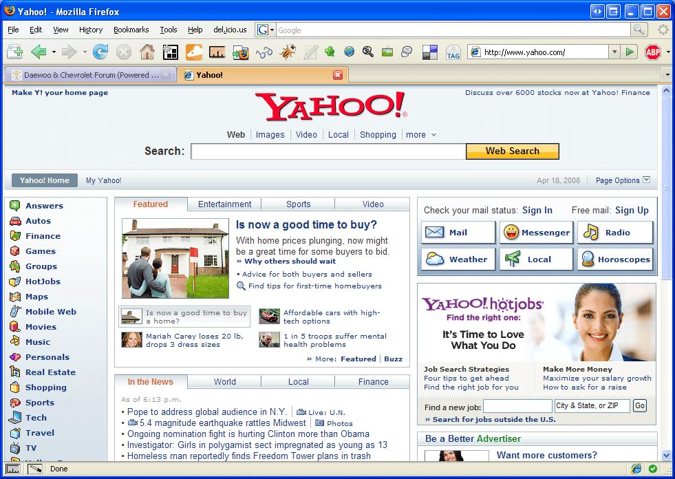

john Posted April 18, 2008 Share Posted April 18, 2008 Pai folosesti Firefox cu extensia IETab, si iti alegi paginile pe care vrei sa le deschizi in IE (in atasament YMail este in IE) Link to comment
