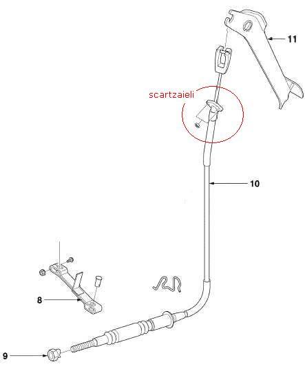

danielson Posted April 19, 2004 Share Posted April 19, 2004 Am executat cu success operatziunea "reglat ambreiajul", ma enerva deja la culme trosnitura pe care o facea treapta a doua de viteza. Pentru cei care au buda cu rezervorul sus, inchipuiti-ca ca mecanismul cablului de ambreiaj seamana perfect cu mecanismul de la buda. Numai ca, spre deosebire de buda, acest cablu sta tot timpul tensionat (altfel ar pica pedala in pozitia de apasat). Cand apesi pedala, cablul se detensioneaza. Capatul cablului de ambreiaj de la pedala e fix, in vreme ce capatul celalalt, de sub masina, e reglabil cu un surub. Daca tragi un pic de cablu inspre botul basinii (sau itzi apasa cineva pedala din masina) ansamblul surub-cablu va culisa, si vei putea strange cu mina surubul 9. Apoi, operatiunea inversa, culisarea in pozitia initiala, cand capul hexagonal al surubului intra in bratzul 8, si trebuie sa intre in asa fel incat sa nu mai miste. Daca misca (asa cum ii misca lui sprite, si l-a putut regla cu cheia de 9) NU E BINE. Aia inseamna ca ansamblul surub-sistem prindere cablu ambreiaj nu a intrat bine in bratzul 8 (trebe sa intre fix, sa intre si sa nu miste, indiferent daca pui cheia pe el sau nu) Daca tensionatzi cablul, ambreiajul va cupla mult mai tarziu (cu pedala aproape eliberata), vetzi pleca mai lent de la stop, vetzi tura masina mai mult, in schimb va va intra mai bine in viteza a II-a si marche arriere. Parerea mea este ca nu merita efortul, existand in plus si riscul de a se rupe cablul in timp. Un cablu mai moale face masina mai vioaie, insa troncane in viteze. Trebe reglat prin incercari, dupa gustul fiecaruia. Am atasat si un desen. In zona rosie, pe desen, imi scartzaie mie cablul de ambreiaj, chiar inainte de a intra in tubul de protectzie. 1 Link to comment
Doru Posted April 23, 2004 Share Posted April 23, 2004 Eu am reglat ambreajul imediat dupa cumpararea masinii, crezand ca voi rezolva problema vitezei a 2-a. N-a fost sa fie. Asa face toate. Parghia de actionare a ambreajului are si rolul de a impiedica piulita de reglare sa-si modifice pozitia in timp. Fiind masina noua, reglarea s-a facut cu mana libera, fara scule (nu stiu daca mai este posibil acum). Cu o mana am apasat parghia si cu cealalta am rotit piulita. Nu vreau sa repet ce s-a mai scris pana acum, dar vreau sa atrag atentia la un lucru care este important dupa parerea mea si care poate duce in timp, la reparatii destul de costisitoare. Este vorba de cursa libera a rulmentului de presiune. La reglarea ambreajului se poate ajunge in doua situatii: 1. Cablu prea slab. In aceasta situatie ambreajul tine prea jos si exista posibilitatea ca acesta sa nu decupleze total motorul de transmisie. Aici apar problemele legate de schimbarea treptelor de viteza. 2. Cablu prea strans. In aceasta situatie ambreajul tine prea sus si este posibil ca jocul intre rulmentul de presiume si arcul diafragma al ambreajului sa fie zero. Rulmentul de presiune, care trebuie sa functioneze in mod normal doar la actionarea pedalei, se va roti tot timpul si se va uza extrem de repede. Inlocuirea lui implica demontarea cutiei de viteze de pe masina. Este usor de estimat costul reparatiei ca manopera iar numai rulmentul costa aproape 800k. In caz extrem poate sa apara chiar patinarea ambreajului, mai ales in treptele mari de viteza. Intre aceste limite ambreajul se poate regla dupa plac. Link to comment
