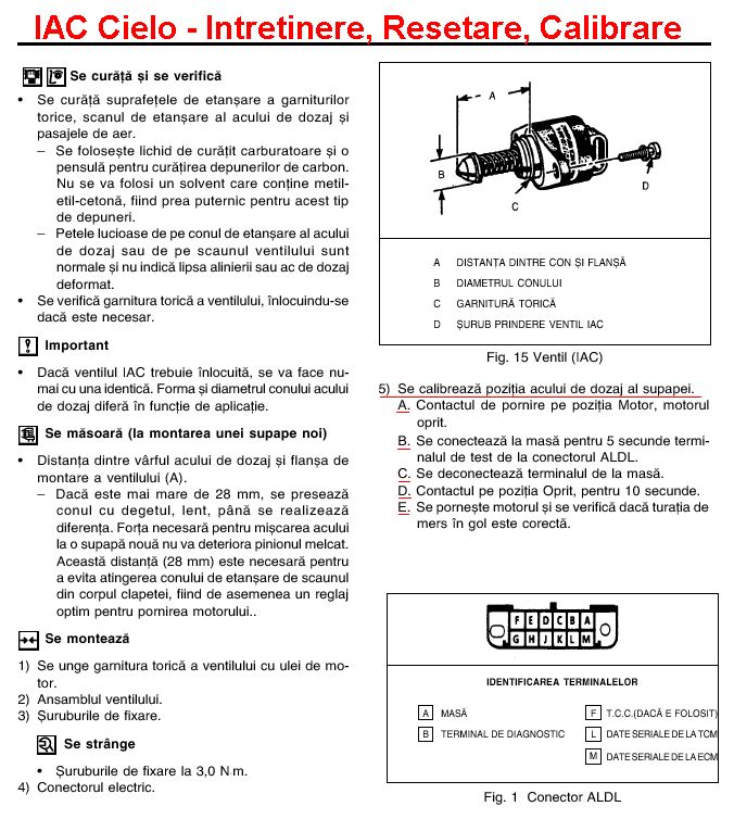

sorin77 Posted July 19, 2005 Author Share Posted July 19, 2005 Metoda mai mult sau mai putin conventionala de resetare IAC : Fiindca la mine e vb de un cielo 96, electricianul de la service mi-a recomandat cam asa: Notati ca ordinea operatiilor e importanta: 1.am pus contactul pe pozitia motor fara sa pornesc motorul. 2.asa cu contactul pus am scos mufa de alimentare IAC. 3.am luat contactul, respectiv am scos cheia din contact 4.am bagat mufa de la IAC la loc. 5.am scos bornele de la baterie pt cateva minute (pt reset ECM). 6.mai tarziu le-am pun la loc si pornesc. Motorul a pornit dar mergea foarte rau -chiar m-am speriat am oprit si am pornit din nou dupa aia a fost ok. Per ansamblu am ramas cu explicatia asta: in prima faza cand pui contactul fara sa pornesti motorul ventilul IAC este impins la maxim. Cand ii scoti mufa, el ramane in pozitia scos la maxim. Apoi dupa ce reseteazi ECM, acesta va incerca sa controleze motorul manevrand IAC-ul pas cu pas (stie 256 de pasi) Initial motorul avand IAC la scos la maxim va merge prost eventual un pic inecat. Poate chiar sa nu porneasca. Ca sa rezolvi problema trebuie sa calci acceleratia la fund (maxim) numai pana porneste astfel asiguri cantitatea de aer sa porneasca, dar dupa aia daca merge prost il opresti si il pornesti iar de data asta fara sa accelerezi. De fiecare data ECM v-a incerca sa varieze IAC-ul si memoreaza pozitiile optime de functionare. Tot pt. Cielo dar mai noi am inteles ca mai sunt alternative de resetare din scaner la service, sau se mai face o punte intre anumiti pini chiar la mufa de conectare a scanerului. Eu nu am avut tupeu sa fac faza cu scurt la pinii de conectare a scanerului asa ca am facut prima varianta. Pentru cei ce vor versiunea cu punte intre anumiti pini sunt liberi sa incerce dupa ce citesc desenul atasat Link to comment

radupopa Posted July 20, 2005 Share Posted July 20, 2005 Eu am facut resetare iac asa cum scrie in manual cu scurt intre pinul de diagnostic si masa. Am scanat masina (dupa ce am mers int rafic cu ea). Parametrii sunt la fel... Daca merge mai bine ... poate o idee, nu imi dau seama. Link to comment

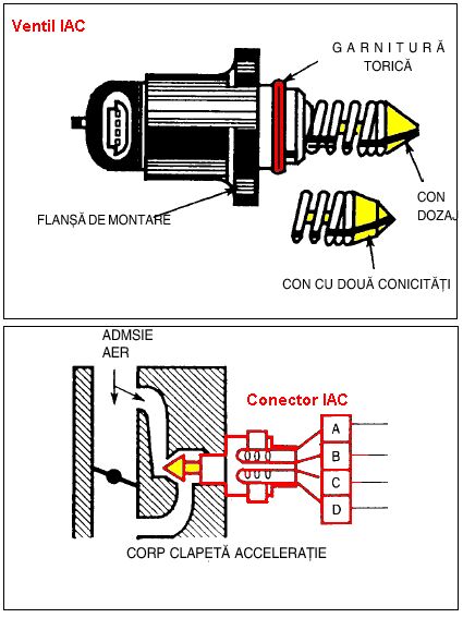

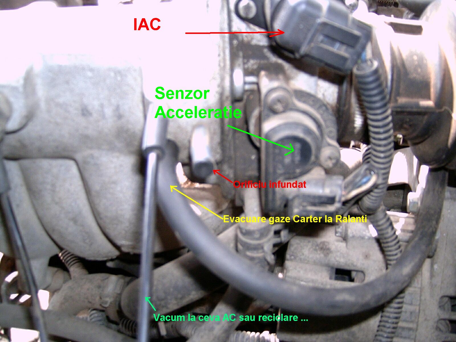

Pepinno Posted September 21, 2005 Share Posted September 21, 2005 Metoda pe care a descris-o " Sorin77" este foarte buna si chiar asa procedez si eu la service ( atunci cand nu am scanerul la indemana) Ca o mika kompletare:Innainte de toti acei pashi Cu motorul orit,rece shi borna scoasa, scoateti I A C `u ( are 2 surupele "stea" ) si curatati cu grija si atentie ,atat IAC cat si locul in care inchide ( a nu se folosi hartie abraziva ,indiferent cat ar fii ea de fina , sau carpe groase ) cu o carpa moale inbibata in benzina sau spay de curatat carb. Bafta si spor la treaba Link to comment

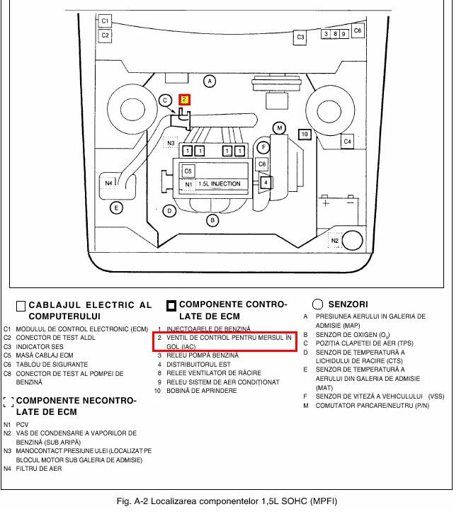

sorin77 Posted November 2, 2005 Author Share Posted November 2, 2005 Pentru curatzare IAC trebuie: 1. Sa il localizati -vedeti poza - este in spatele clatetei de acceleratie pe corpul galeriei de admisie 2. Scoateti mufa 3. Desfaceti cele 2 suruburi - pt asta va trebuie o surubelnita potrivita 4. Il scoate-ti cu grija afara, si aveti grija sa nu va cada garnitura torica 5. Se curata numai varful de metal (conul de dozaj) prin stergere usoara cu o carpa inmuiata in ceva solvent -dar nu pe baza de diluant sau accetona Solutie de carb cleaner e ok. Nu folositi hartie abraziva oricat de fina ar fi. 6. Eventual locul unde calca conul de dozaj din galeria de admisie poate fi curatat in mod similar. 7. Cand il puneti la loc ungeti cu ulei garnitura torica inainte de montare -si aveti grija sa nu o pierdeti. Daca totusi va loveste napasta si o pierdeti puteti pune silicon rosu, dar trebuie multa grija la montaj ... 8. Bagati-i mufa Un test primar sa vedeti daca IAC e bulit sau nu, sau numai ca sa vedeti cum lucreaza IAC-ul. Demontat fiind conectatii mufa de alimentare. Puneti contact (nu porniti mororul dar lasati cheia in pozitia cu toate beculetele din bord aprinse) In momentul respectiv conul de dozaj va iesi inafara. Atat timp cat contactul pus conul va fi iesit bine inafara. Daca luati contactul el se va retrage. Atentie inainte de a monta IAC-ul scoate-ti cheia din contact. Si nu exercitati nici un fel de presiuni manuale asupra conului de dozaj 2 Link to comment
vonLeeb Posted November 9, 2005 Share Posted November 9, 2005 Salut!Uitati cum scrie in manual ca se reseteaza ECMul,dupa ce s-au deconectat acumulatorii de la masina,din varii motive.De fapt titlul este..."Stabilirea turatiei de mers incet in gol (relanti)": 1.se pune contactul de pornire timp de 10 sec.; 2.se intrerupe aprinderea; 3.se roteste arborele cotit cu ajutorul demarorului(fara a se porni motorul),iar apoi se intrerupe aprinderea(pornirea motorului este permisa); 4.se porneste motorul; Asa scrie in manualul pentru Matiz. Acuma poate imi explica cineva cum se traduce metoda asta.E un nonsens...imi zice sa intrerup aprinderea,iar dupa aia iar sa intrerup aprinderea.Pai nu era deja intrerupta?Si mai spuneti-mi cum invart eu arborele cotit cu ajutorul demarorului,fara a porni motorul. A pune contactul inseamna doar a pune cheia pe pozitia III fara a porni , corect? Link to comment
tolin Posted November 9, 2005 Share Posted November 9, 2005 E o greseala de traducere sau redactare. Daca vrei sa rotesti arborele fara ca motorul sa porneasca se scoate mufa de alimentare (comanda) de la bobina (trafo) de inductie. Link to comment
