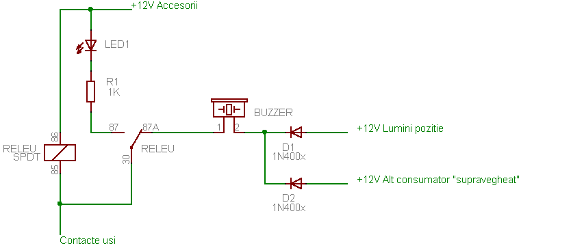

MethodRO Posted August 29, 2005 Share Posted August 29, 2005 Am si eu nevoie de o schema electrnica pt un duzer care sa faca semnal acustic cand deschid usa la matiz si am farurile aprinse! Mi se intampla des sa las farurile aprinse si mi se descarca bateria. Poate averi careva o schema ! Link to comment
Abram Burel Posted August 29, 2005 Share Posted August 29, 2005 Iti trebuie: - un buzzer care sa mearga la 12V (altfel iti mai trebuie o rezistenta in serie cu el, in functie de ce curent consuma); gasesti pe Maica Domnului - un releu auto SPDT (adica are contact ce comuta la actionare); gasesti la orice magazin auto; nu trebuie curent mare; merge si un alt tip de releu la 12V si cu contacte corespunzatoare - cate o dioda (orice dioda din seria 1N400x) pentru fiecare tip de consumator pe care vrei sa-l monitorizezi; daca te multumesti cu pozitiile, atunci poti sa nu pui dioda, dar nu strica sa faci un montaj cu 2 sau chiar 3, cine stie ce idei iti mai vin - suplimentar poti utiliza un LED si o rezistenta pentru a indica faptul ca nu ai usile inchise bine Face cam asa: - daca nu ai cheia in contact si ai luminile aprinse si deschizi usa, atunci piuie (pe ce frecventa stie buzzerul, daca vrei intermitent mai trebuie oaresce, dar nu cred ca e cazul) - daca ai cheia in contact si usile deschise, atunci se aprinde LED-ul (daca-l pui) - in rest, nici nu sti ca e si chiar nici nu consuma Realizarea practica, dupa cum vrei. Succes! Link to comment

Abram Burel Posted August 31, 2005 Share Posted August 31, 2005 Inteleg ca dracia aia luata de la MOL (benzinaria?) nu are legatura cu contactul de la cheie si asta e neplacut, findca ala te ajuta la "logica" (ai cheia pe accesorii cel putin => stii tu ce faci, altfel, nu Ceea ce vrei se poate face oricum. Dar vor trebui ceva componente electornice (nu cine stie ce). Punem o schema (zilele astea) si te descurci. Link to comment

Abram Burel Posted September 6, 2005 Share Posted September 6, 2005 @razor 1. Releul. In absenta lui si cu buzzerul pus direct pe circuitul intrerupatoarelor de la usi, va suna indiferent daca ai cheia sau nu pe contact (nu doar in contact, ci rasucita pe A sau M). 2. +12V Accesorii este +12V de la baterie "trecut" prin contact, fie pe pozitia A(ccesorii) fie pe pozitia M(otor). Se poate lua de exemplu din cutia de sigurante de pe circuitul ventilatorului sau al brichetei. Link to comment
Razor Posted September 6, 2005 Share Posted September 6, 2005 (edited) Si de exemplu pentru a face ca buzzerul sa bipaie de 3 ori as putea folosi un numarator cu un semnal de tact lent pe care sa-l folosesc si pentru buzzer (beepuri mai lungi sau mai scurte). P.S. Nu e nici o problema daca leg pe acelasi circuit cu bricheta acest sistem? Ma gandesc sa nu fie o supraincarcare a sigurantei. Edit: Poate LED-ul pentru usi deschise sa fie acela alocat din fabrica dar care nu este legat la un sistem de detectie. Edited September 6, 2005 by Razor Link to comment
Abram Burel Posted September 6, 2005 Share Posted September 6, 2005 Ca principiu se poate cu numarator. Exista un circuit CMOS (4060) care este numarator de 14 biti. Cu un d-asta si cu niste porti se poate face cred un "greiere" care sa taca dupa un timp. Am incropit o schema, dar pana n-o testez, n-o public. Consumul releului e nesemnificativ pe langa al brichetei, iar al montajului cu CMOS nici nu se pune. Link to comment

Abram Burel Posted September 7, 2005 Share Posted September 7, 2005 @micul gigant Asa cum ziceam, nu cred ca ce ai luat tu de la MOL are si comanda de la contact (daca dracia are 2 doar fire, atunci nu are legatura cu contactul). Un electrician auto, in mod normal, n-o sa poata sa ti-l faca sa bipaie (decat daca e si electronist amator). Dar ar trebui sa stie sa gaseasca mai repede firele (desi daca nue specializat in Daewoo, ar avea o scuza). Link to comment
Razor Posted September 7, 2005 Share Posted September 7, 2005 (edited) @Abram Burel Nu se poate adapta acel montaj de la MOL pentru @micul gigant care sa contina si un releu legat la +12V A sau M? Pe firul care ar trebui sa se lege la o sursa sa se monteze acel releu iar celalalt terminal al releului sa fie pus pe contactul usii. EXACT ca la tine in schema. P.S. Si diodele de rigoare. Edit: @Abram Burel ce program folosesti pentru scheme? Orcad sau Model Sim, cumva? Edited September 7, 2005 by Razor Link to comment

Abram Burel Posted September 12, 2005 Share Posted September 12, 2005 @Razor Sigur ca se poate. Cred ca ceea ce se gaseste la MOL e o simpla zbarnaitoare (buzzer). Cred ca "logica" cu releul ala e cea mai simpla chestie care se poate face si probabil si cea mai ieftina (a se vedea si pretul pentru un "original" de Cielo sau Espero, ~50RON). Schemele, cu Eagle (vezi si PM). Link to comment

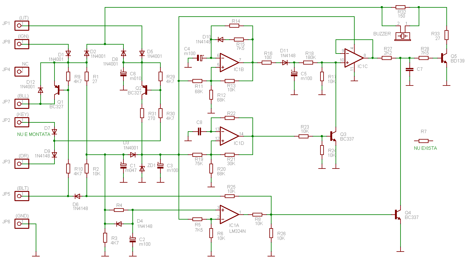

Abram Burel Posted October 2, 2005 Share Posted October 2, 2005 (edited) Revin, pentru cei curiosi, cu schema piuitorii de la Cielo/Espero. Valorile unor piese inca nu le cunosc (schema a fost "ridicata" dupa niste poze, 10x Mişulică), dar nu este foarte important. Tranzistoarele nu sunt chiar tipul ala, dar compatibile (exceptand pozitia cracilor care sunt cu colectorul pe centru!). Marcajele LIT, IGN, KEY si DR sunt cele de pe cablaj. Restul nu se vedeau si le-am dat eu un nume. Exista doua moduri de actionare: - circuitul de centura, cu IGN la contact si BLT la contactul de centura care e "inchis" daca nu e pusa centura; asta bipaie temporizat (se ocupa IC1A) - circuitul de lumini aprinse, cu LIT la pozitii si DR la contactele de la usi; interesant e ca pe schema din manual acest circuit era chipurile destinat avertizarii de depasire a unei viteze! din acest motiv s-ar putea ca unora sa nu le mearga avertizarea de lumini (adica, poate au cablaj de avertizare la viteza, in acest caz trebuind trase niste firesuplimentare) tot IC1A faca ca atunci cand cheia e pe contact sa nu bipaie cu farurile aprinse. Din pacate, nu este nici o conditionare ca sa taca dupa un timp de stat cu lumini aprinse, usa deschisa si cheie in buzunar si nici nu se poate utiliza ceva din circuit pentru asa ceva (modificarea circuitului ar fi teoretic posibila, dar practic cred ca ar fi ceva mai greu). Cei ce vor sa utilizeze totusi o astfel de cutiuta pentru avertizor lumini cu temporizare (sa bipaie doar de cateva ori) si conditionata de contact, pot sa o faca cu schema cu releu si circuitul IGN-BLT conectat ca buzzer. Releul va asigura conditionarea, iar IC1A temporizarea. Evident ca in acest caz nu va mai bipai centura (si ce daca), iar celalalt circuit (LIT-DR) nu se va mai folosi (desi cu putina silinta s-ar putea folosi pentru alta avertizare. Edited October 2, 2005 by Abram Burel Link to comment
