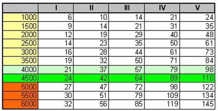

strumfuadi Posted April 8, 2004 Share Posted April 8, 2004 var shi io aici un tabelash "home made" dupa nishte info gasite pe net... Link to comment
ovidiuc Posted April 8, 2004 Share Posted April 8, 2004 E chiar interesant .Ar trebui pus pe bord pentru a ne alege viteza la care schimbam pentru a avea consum mic.Multumim Strumf.Eu chiar l-am printat si o sa-l studiez mai adanc acasa.Dar cam carea ar fi turatia optima pentru cel mai mic consum? Link to comment
sprite Posted April 8, 2004 Share Posted April 8, 2004 Luandu-ma dupa tabel si coreland cu vitezometrul, :smartguy: "imi iese" ca le schimb cam pe la 3200 - 3300... E bine. Link to comment
strumfuadi Posted April 8, 2004 Share Posted April 8, 2004 sprite, merci tare subturat! am facut cu verde turatia unde ar fi ideala schimbarea.. eu trag a 3 la 40, a patra la 60 shi a 5 la 90, asta daca nu ma grabesc. nevasta'mea are crnet de o sapt., merge un pic mai turat (logic.. ), shi culmea, de unde inainte la 235 km se aprindea becu' shi bagam benzina de 500mii, ieri s'a aprins shi am bagat la 269km.. (de la alimentarea anterioara a condus numai ea..) asta ne dovedeshte clar un lucru (e aceeashi mashina shi aceeashi benzina-OMV): mai turat e mai ushor ptr motor, trage mai bine, cu un consum mai mic. aducetzi'va'tzi aminte ca turatia de cuplu maxim e la 4600rpm..acolo ar trebui schimbat pentru un consum minim.. vorbim diseara! Link to comment
