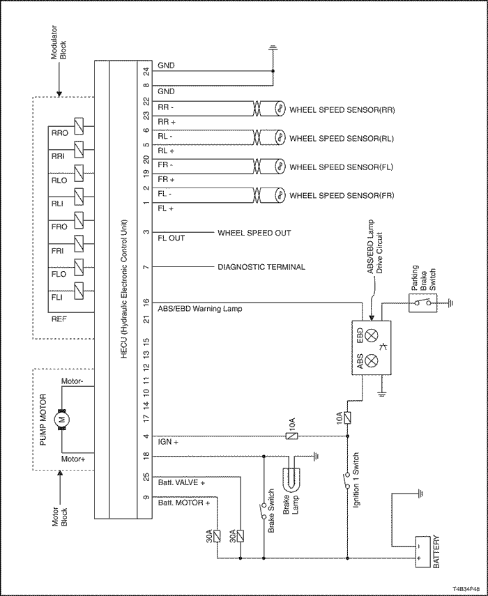

L-am masurat cu ohmetrul...am hatzanit firele ca sa fiu sigur ca nu e vreunul intrerupt...se vede pe ohmetru variatia rezistentei...mai sus gasesti si valorile.

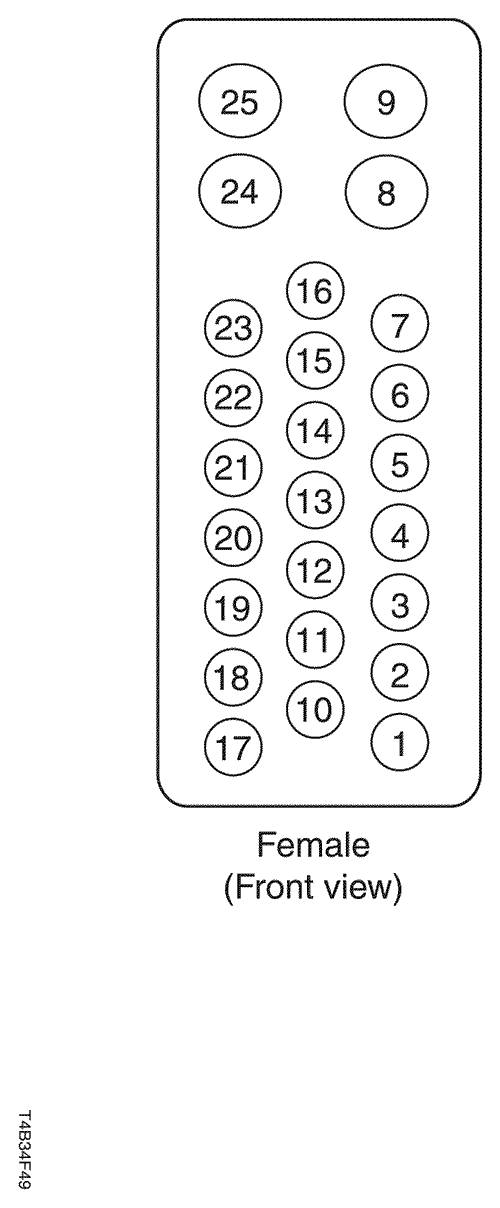

Buun ! Deci am avut si eu pana acum vreo ora sa zicem becul aprins la ABS. Am desfacut borcanul cu lichid antigel si sub el se afla blocul ABS. Am tras de parghia mufel ABS in sus, inainte de asta am scos siguranta de 50A de pe blocul de sigurante de la motor...scrie pe capac care este...am scos mufa afara si am masurat senzorii...cu multimetrul ...e simplu de tot...si am gasit lipsa semnal de la senzorul stanga spate...am scos mufa de la roata si surpriza senzorul era bun...am pus mufa la loc si gata...am rezolvat...deci nu facea contact senzorul ... Ca sa se stinga becul trebuie sa mergi un pic cu masina sa citeasca ABS-ul turatiile de la roti...pe loc nu s-a stins defel...Va pun si poze, poate aveti intentia sa umblati pe acolo...oricum am economisit banii de tester...banii pe senzor (sigur ma faceau la bani cu senzorul) si banii de manopera inlocuire senzor...adica vreo 200 de lei pe putin. In postul anterior aveti si limitele rezistentelor senzorilor ABS. Bafta !
Mai degraba niste bobine sunt pe acolo.... Senzor de viteză a roţii din faţă:--Rezistenţă 988~1 208 ohmi Senzor de viteză a roţii din spate:--Rezistenţă 2 295~2 500 ohmi
