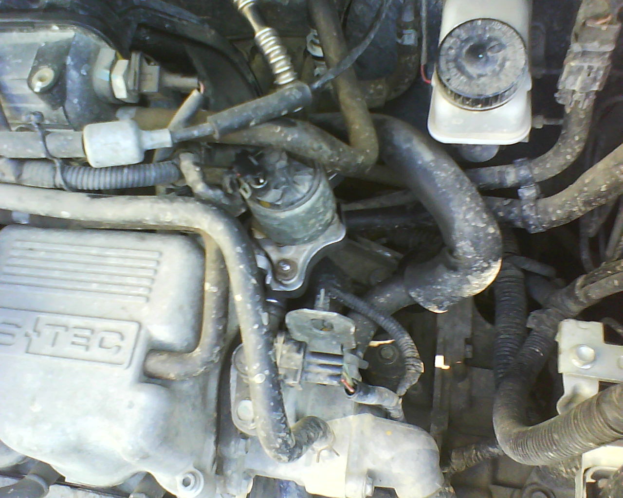

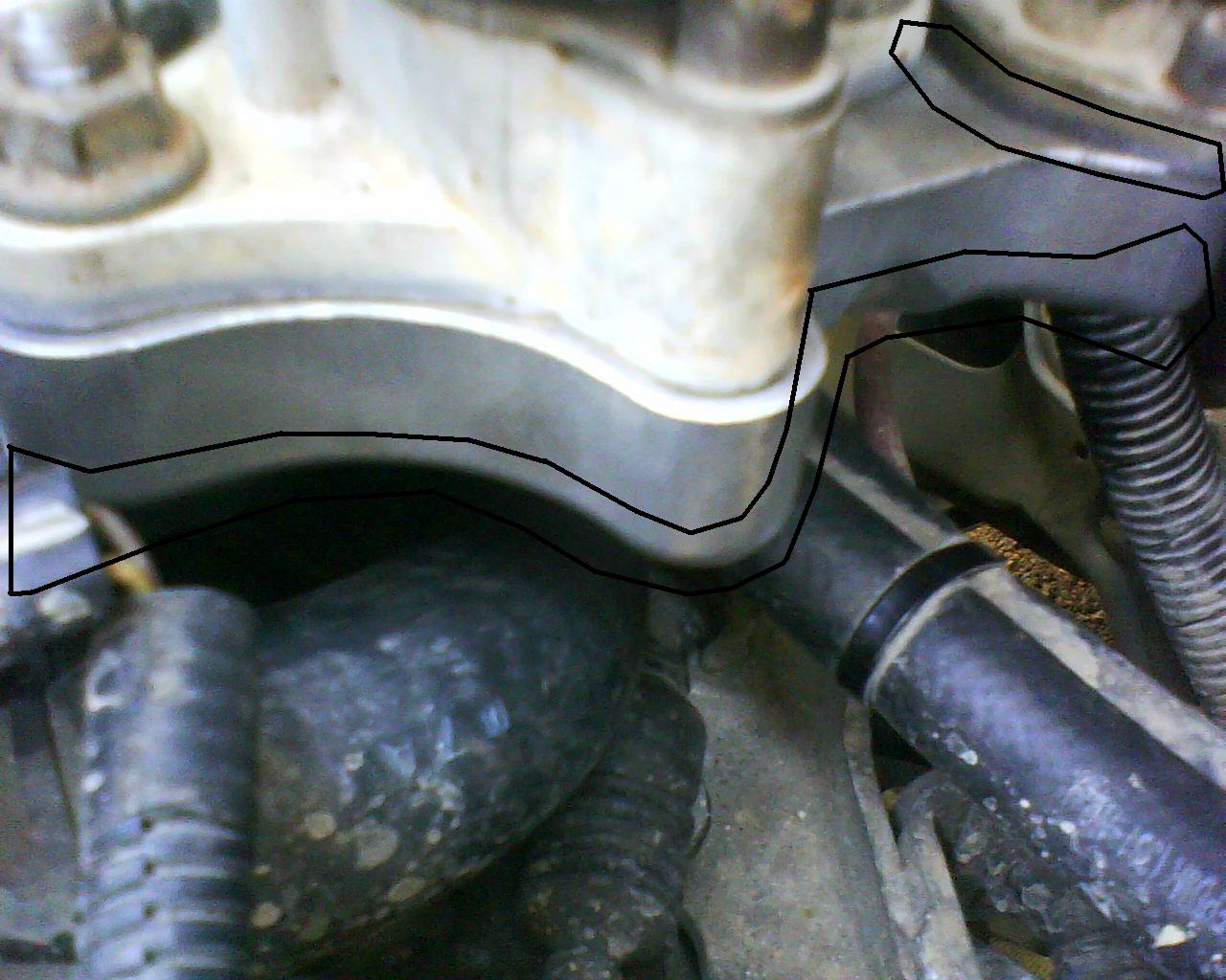

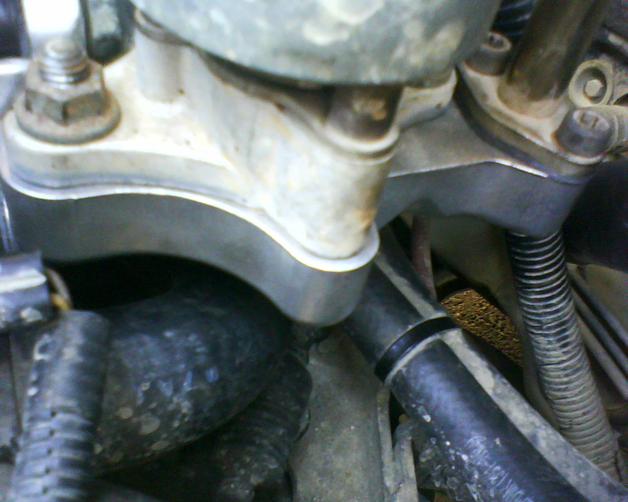

  3. Buna ziua,<br>Am un aveo 1,2 benzina din 2007 cu 28.000 km. Cand am intrat de pe A2 in Bucuresti, la primele stopuri a ramas la relanti in 2.000-2.100 rot/min. Cand ridicam piciorul de pe ambreiaj, scadea la 1.200-1.300 si apoi oscila de 4-5 ori intre 1.500-2.00 pana se stabiliza la 2.000. Nasol de tot. Am incercar resetare calculator (si prin metoda sigurantei si prin variantele cu conectare-deconectare, porire oprire, AC, etc.etc...). Nimic. La oprirea motorului, se auzea ca un "oftat" (ca si cum se desumfla ceva)<br>Dupa un drum la Di-Bas Fundeni, au pus calculatorul pe el, au verificat manual (asta am fost prost ca aveam cum sa fac si eu) au pus verdictul corect: avea garniturile "coapte".Timp de lucru 1 ora in cap. Din momentul primului surub desfacut pana la testul motorului de final exact 59 min. pe ceas.Fara se la fac reclama , am fost f. multumit (dimineata am venit cu masina la 6,20 luat actele la ora 8,10 min, bagat masina in service de mecanic la ora 9,00 , iesit din service 10,05 plecat cu toate actele si facura pllatita la 10,10) . Pret total pe factura la caserie 159 lei (adica 1.600.000 lei vechi) din care piese-40 lei,&nbsp; manopera-120lei. <br> Am atasat poze cu locatia garniturilor schimbate si cu cele "mancate". Au fost schimbate in fata mea. Garniturile sunt schimbate in partea de jos a piesei incercuite. Piesa care au curatat-o se vede si pe imagini, este mai curata.<br>Deci inca un moriv de a ramane acceleratia la 2000 rot/min<br>Bafta si drum intis.<br>
