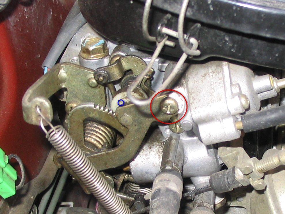

Se pare ca socul automat la mine nu mai functioneaza deloc,adica placuta zimtata care actioneaza rotita de plastic zimtata nu se mai misca deloc!Daca o inping eu fortat (cu o surubelnita) culiseaza .Motorul merge extrem de turat apa s-a incalzit ,deja a pornit ventilatorul dar placuta nu s-a miscat deloc.Acum motorul cred ca este inecat de la cata benzina a primit de la soc ca s-a oprit si nu mai porneste.DAR PROBLEMA E CA PLACUTA ZIMTATA (cea incercuita din imagine) nu culiseaza odata cu incalzirea motorului in fata sa-mi reduca acceleratia si sa deschida clapeta din carburator!Ce sa fac??? Se pare ca nu pot sa pun poza cu placuta zimtata dar va dati voi seama care este!

Am urmat sfatul lui Stefan 984 si am reusit (dupa 3 incercari) acum la rece clapeta este aproape inchisa de tot iar cand motorul e cald clapeta sta perfect vertical.Azi am vazut ca curge din zona curelei de distriburie vreo 20 picuri de antigel (pe care tocmai l-am schimbat si mi se ridica si mie acul de la temperatura pana la in sfert de cadran ca pana acum se ridica 5 mm) .Multumesc domnilor Stefan984 si narcis pentru sfaturile la obiect cu ajutarol carora am inlaturat o problema mare mare!

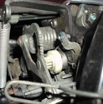

Rotita este intreaga,am si facut experimentul si am desfacut cele 2 suruburi de prindere dar am pus-o la loc asa cum era ca am zis sa astept un sfat de la voi.M-am gandit eu ca trebuie sa fie putin tensionat dar nu am avut curajul sa sa tensionez putin arcul.Maine o sa fac niste experiente cu arcul ala .Am facut acum noaptea o poza cu rotita si cu arcul unde se vede clar ambele capete ale arcului si arcul tare moale.
Nu este poza mea ,este luata de pe forum!La mine clapeta este pe deschis tot timpul iar pornirea dimineata o fac cu multe pedale de sprit pana intra in functie socul automat!Arcul este foarte moale iar gaurica nu se vede nicaeri.De ceea as vrea sa vad cum este o pozitie normal inchis!
As vrea sa stiu (daca este vre-un coleg amabil sa se uite la Tico-ul lui cand motorul este rece) daca este corecta poza aceasta cu motorul la rece.As vrea sa stiu sigur unde vine gaurica din roata zimtata cand motoruleste rece ca acum nu vad nici o aliniere intre gaura din rotita si semnul de pe tabla zimtata!
