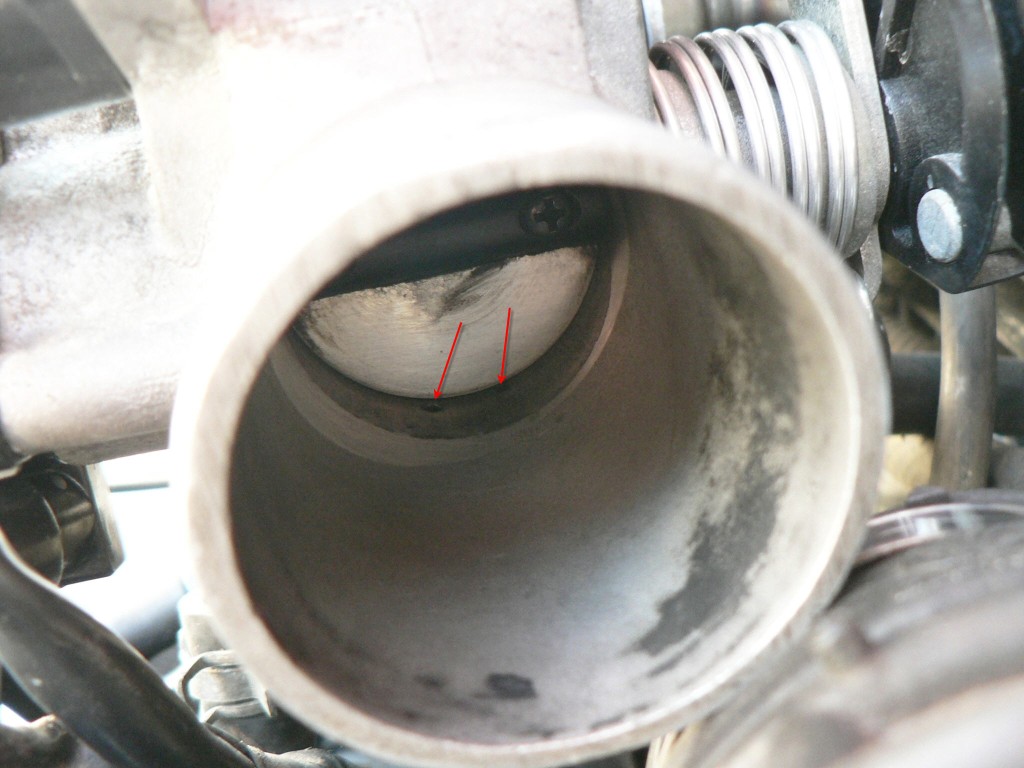

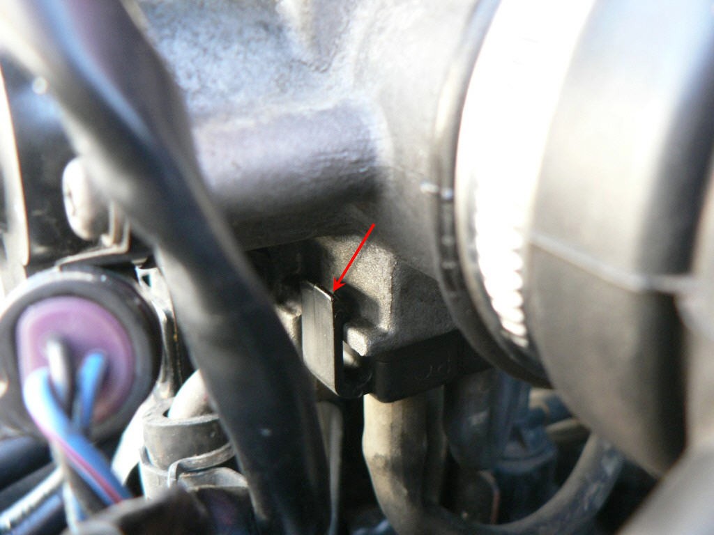

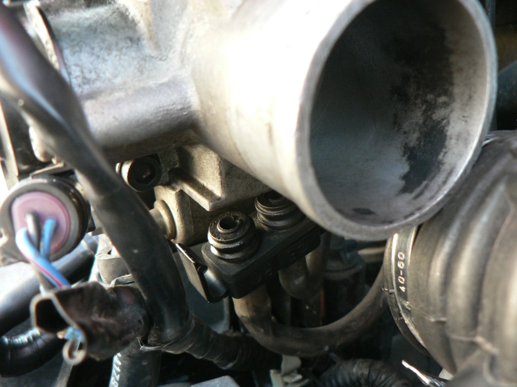

Dacă aveţi probleme cu ralantiul, în special cînd motorul este cald, încercaţi şi o curăţare a clapetei de acceleraţie. La mine se pare că s-a rezolvat după operaţia asta. Se poate curăţa foarte bine şi fără a o demonta de pe maşină, astfel: - desfaceţi futunul de admisie aer de pe corpul clapetei - desfaceţi cele două furtune de vacuum de la partea inferioară, prinse cu o cuplare de plastic cu cleme de corpul clapetei (vezi pozele) - ştergeţi cu o cîrpă îmbibată cu soluţie pentru curăţat motorul, carburatorul, sau lanţul de la bicicletă (eu am folosit WD40) - cînd este curată, desfundaţi cele două gauri mici de la furtunele de vacuum cu un ac, o sîrmă, etc (vezi poza a treia) De fapt, înfundarea acestor găuri duce la dereglarea ralantiului, iar fenomenul este mai puternic atunci cînd motorul este cald, putînd duce chiar la oprirea lui, pentru că IAC-ul este mai închis şi nu mai intră suficient aer. PS Metoda aceasta seamănă cu cea descrisă de Mircea. Cîtă dreptate avea Bătrînul!
Înţeleg ce spui. Ai înclinat maşina ca să curgă jegul spre gura corpului. Totuşi, este aproape lafel de simplu să scoţi ansamblul cu totul şi să îl curăţi apoi lejer, la birou Cu ocazia asta verifici şi garnitura, ai acces la găurile IAC-ului, inclusiv la cele două găuri mici de vacuum. Pe astea le-am desfundat cu un ac. Întradevăr, cele 4 şuruburi nu s-au lăsat prea uşor. Ai nevoie de un inbus serios. Cu inima cît un purice am răsucit cît am putut de ele, sperînd să nu cedeze galeria. Poate un spray degripant ar ajuta, capetele şuruburilor fiind vizibile. Prin furtunele de răcire de la corpul clapetei nu a curs deloc lichid: sunt mult mai sus decît vasul de expansiune. Mai întîi am eliberat presiunea totuşi, desfăcînd capacul.
