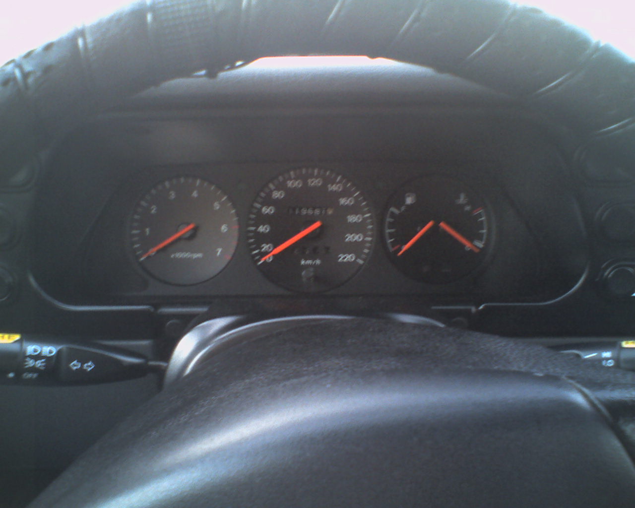

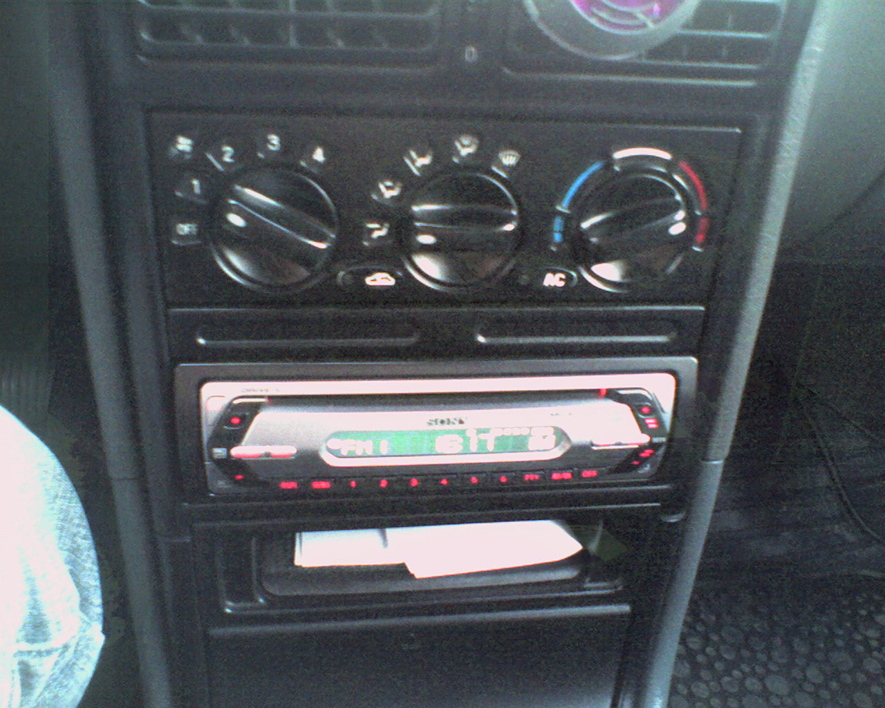

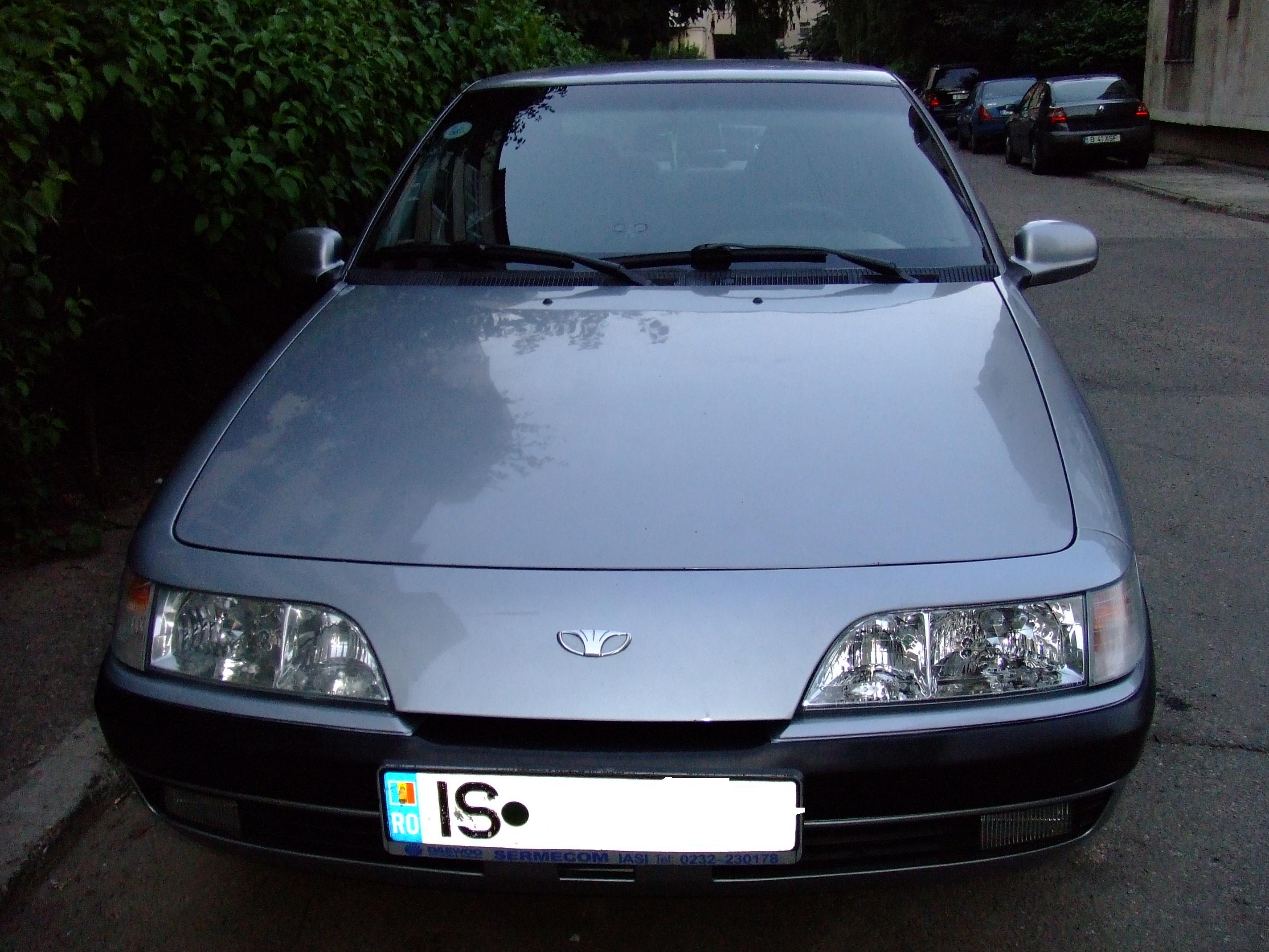

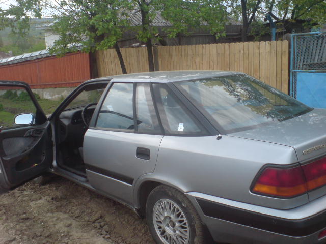

Vind espero fab.1998,prima inmatriculare iun.1999,model CD,motor 1.8,70 kw,euro 2. Masina are 121600 km parcursi,se afla intr-o stare foarte buna,efectiv s-a pus suflet in ea. Au fost schimbate recent: -anvelope de vara marca Firestone -filtre(aer,ulei,benzina)originale GM -garnitura baie ulei+garnitura capac culbutori -acumulator in garantie marca Boch -toba finala -discuri frina,placute si saboti -toate lichidele(ulei motor,ulei servodirectie,lichid frina+ambreiaj) -scaune fata rekaro(de opel vectra) -flansa elastica coloana volan -ambele capete de planetara -stergatoare champion Masina are linie audio mp3 Sony,arata foarte bine atit interior cit si exterior,motorul merge perfect,distributia a fost schimbata la 110000 km.Efectiv e o masina intretinuta(asa cum imi place mie sa spun)si asta se poate vedea la fata locului(pt.cei interesati).Accept orice verificare.Sunt proprietarul masinii si o vind pentru ca ii va lua locul o Leganza.De ce?Nu ma intrebati.Posesorii stiu mai bine.Pretul este de 4600E.E mult,e putin,voi decideti vazind mai multe masini.Oricum ce ma instiga e faptul ca am vazut niste preturi derizorii la vinzarea acestor modele.Nu stiu ce vind unii dar daca ei baga aceste masini in aceeasi oala cu celebrele dacii atinci eu... Cer scuze moderatorilor daca ultima parte a acestui topic a gresit locatia dar efectiv m-am enervat.
