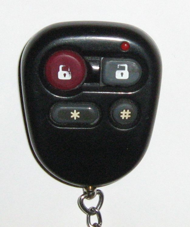

Salut! Am un matiz cu alarma/inchidere centralizata cu telecomanda care apare in poza. Are cineva idee ce model este sau aveti un link catre un manual? Acum se armeaza silent si alarma porneste tot asa...se aprind/sting doar farurile...nu mai "tipa". Probabil am apasat celelalte 2 butoane dar nu vreau sa o zapacesc mai tare. Daca o recunoaste careva si ma poate ajuta cu un manual... Multumesc! Am postat si la sectiunea electronica/software dar acolo nu am obtinut nici un raspuns...
