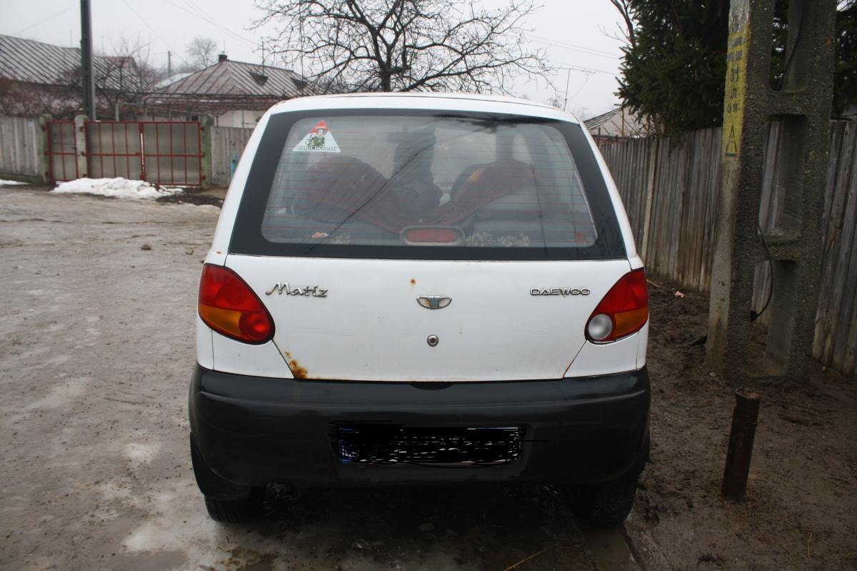

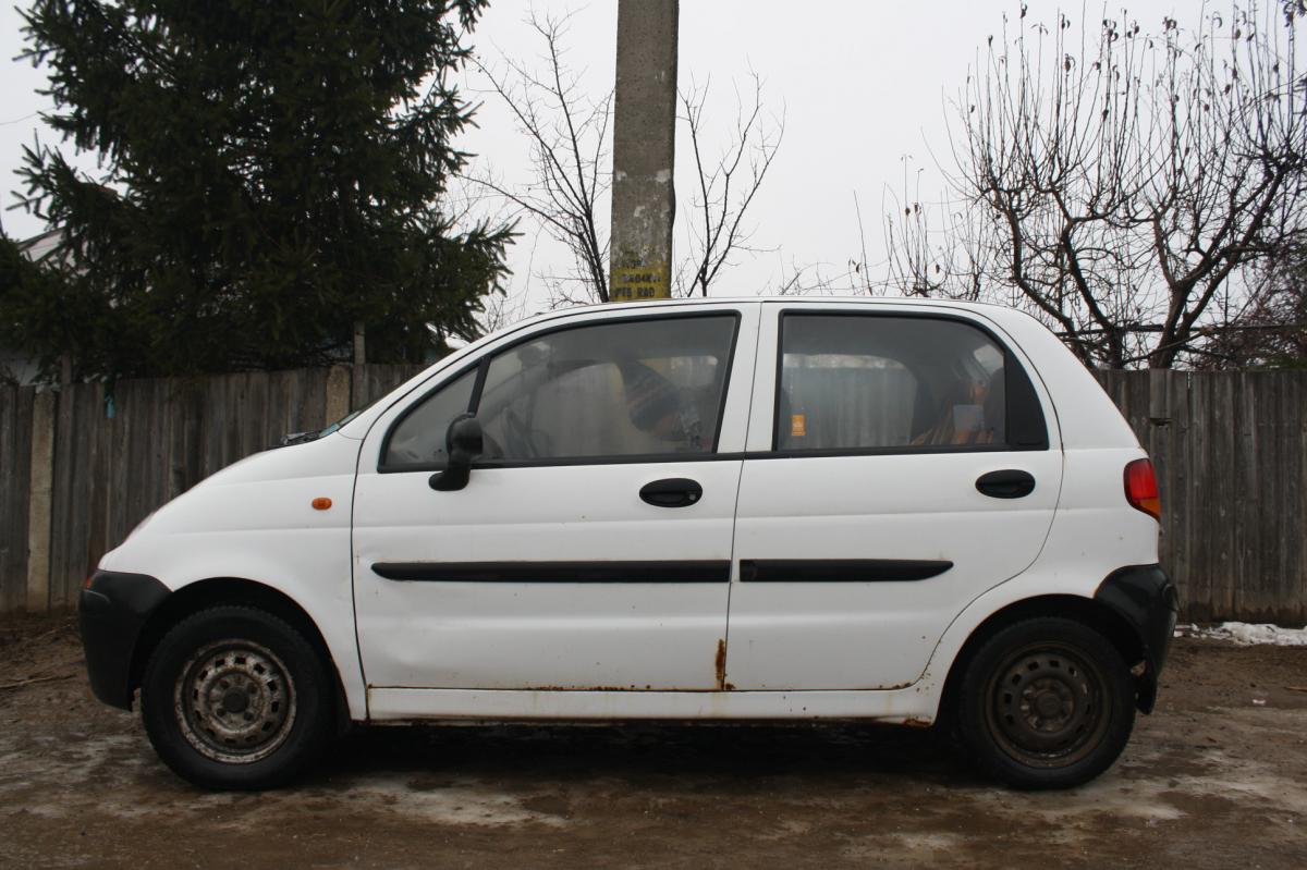

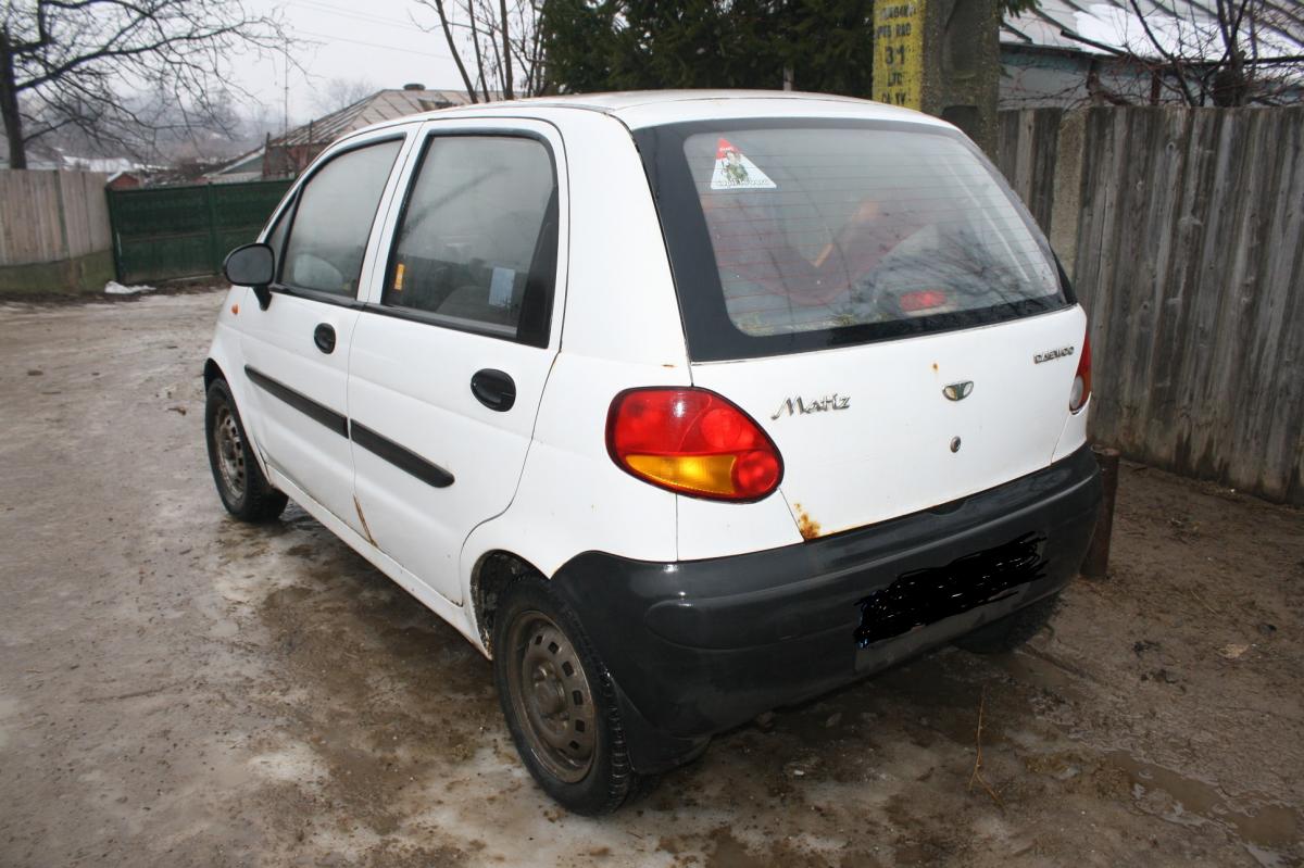

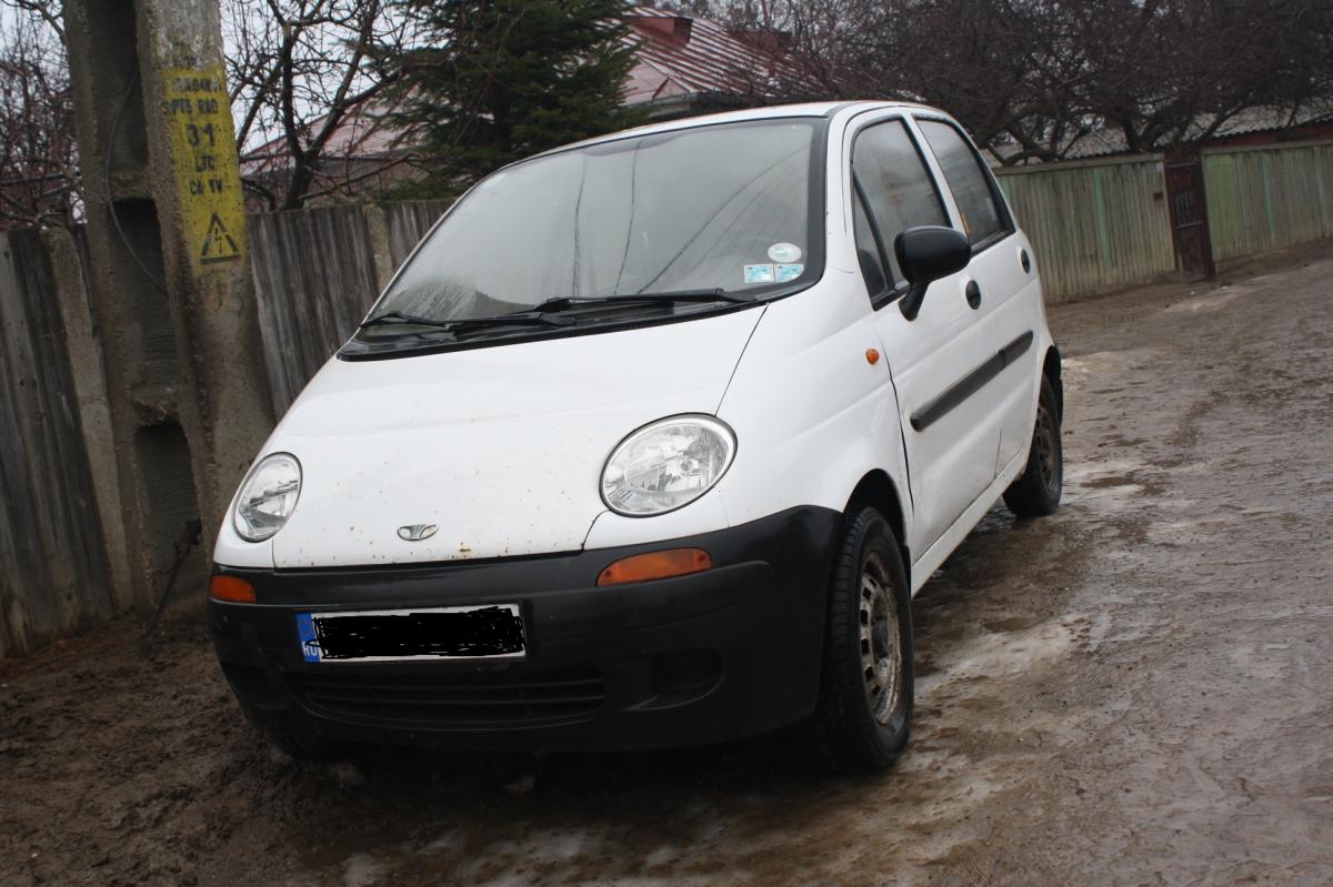

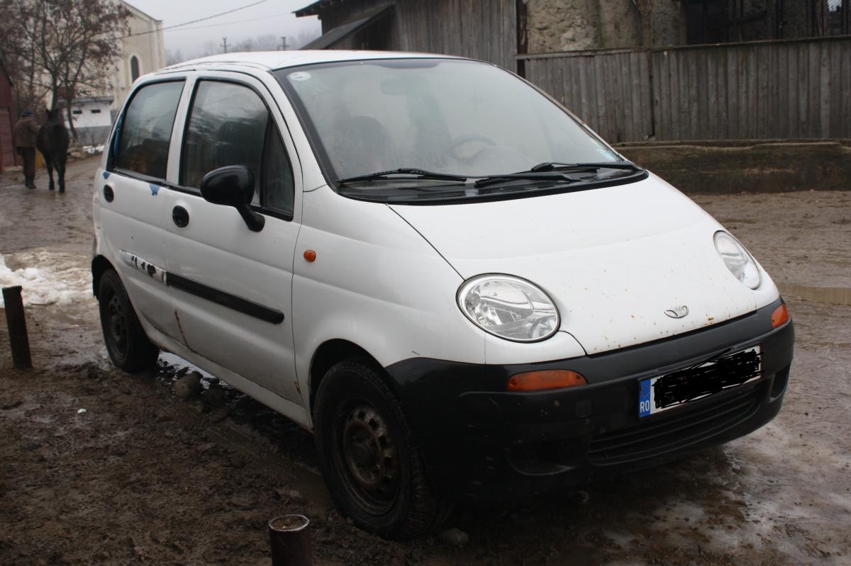

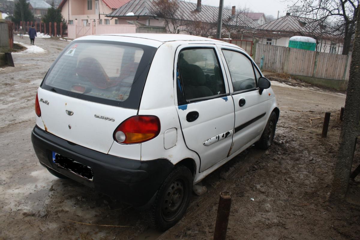

Cu siguranta, matizul acela se va vinde repede, daca e ok - vad ca in alta parte scrie ca are carte service ceea ce e bine. Acum vad ca pozele au fost facute pe 2 februarie si pe 14 a fost pus in vanzare pe alt site deci trebuie verificat. Si vopseaua metalizata protejeaza mult mai bine impotriva ruginii. Are cauciucurile schimbate (desi Continentalurile originale rezista peste 40000), de aici as trage urmatoarele concluzii: 1. A taiat cel putin unul din ele cum am patit eu si atunci a hotarat sa schimbe tot setul. 2. Are bani si din cauza invechirii lor, pentru mai multa siguranta sau pentru mai multe sanse la vanzare, a hotarat sa le schimbe. 3. A dat kilometrajul inapoi. -
