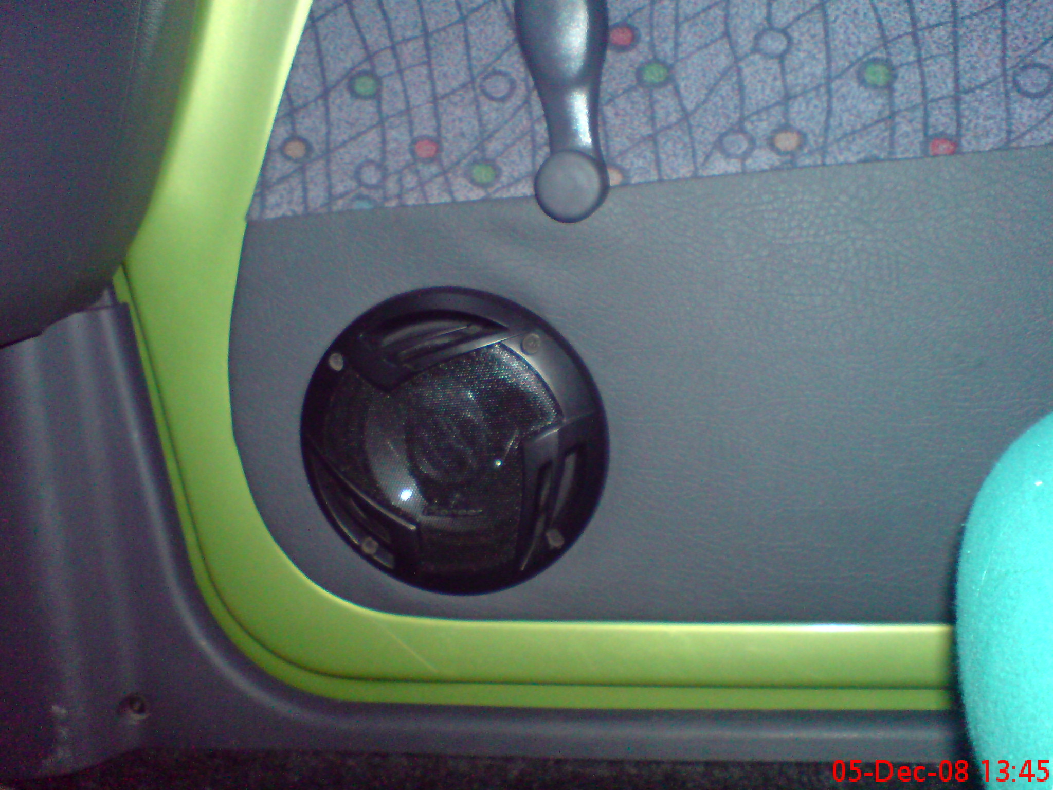

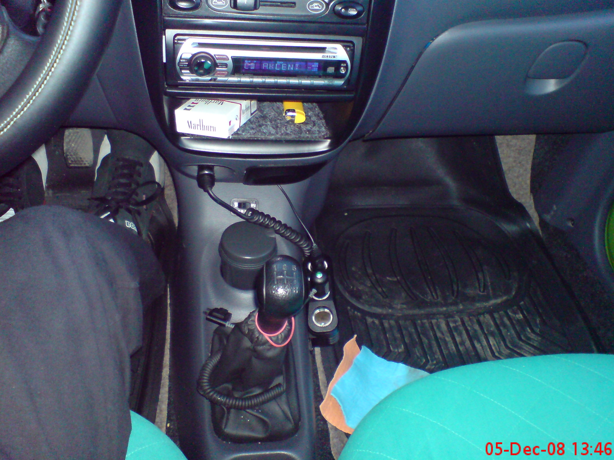

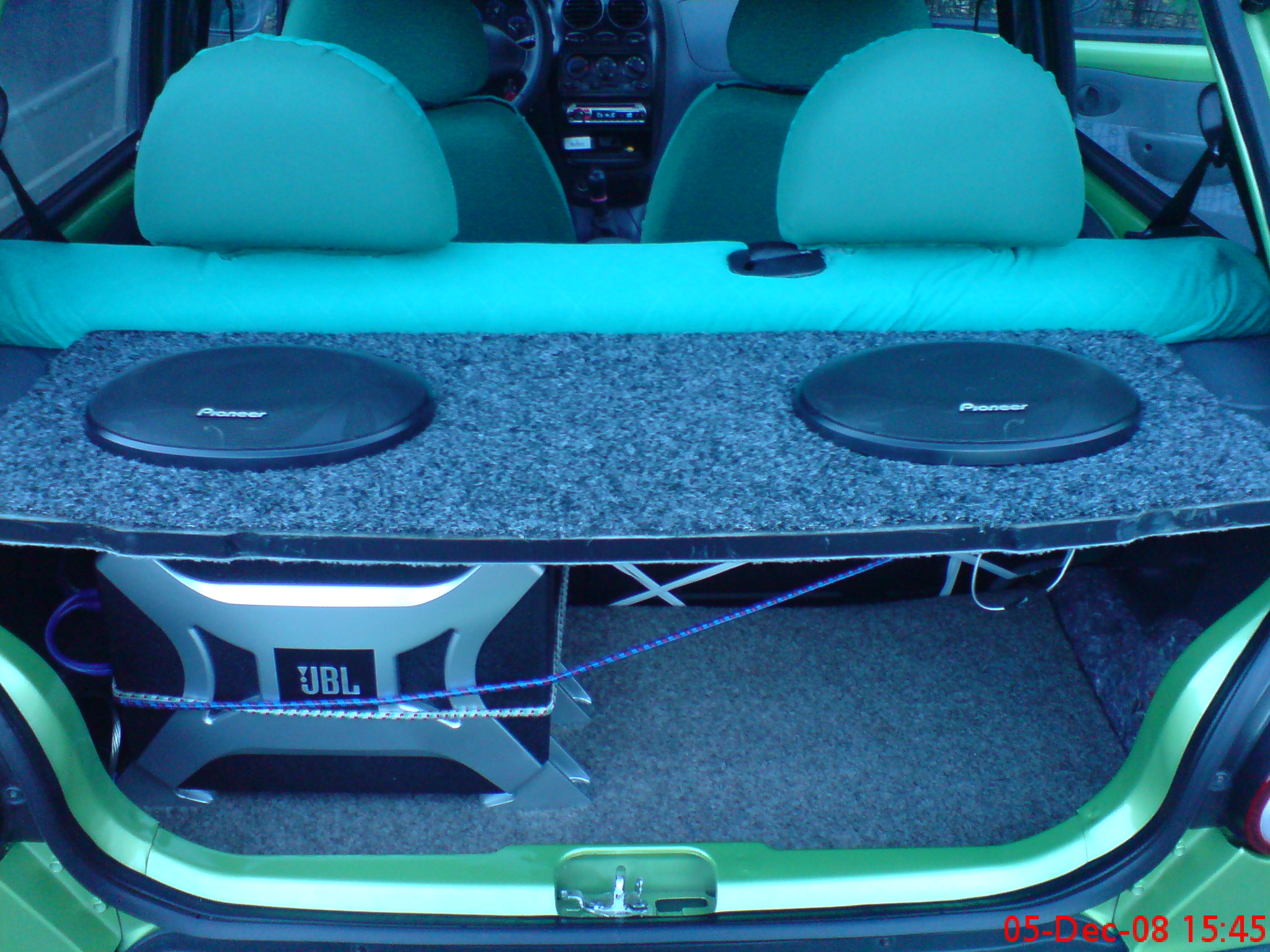

Matiz-ul meu din septembrie 2007 are deja 25400 de km. Mentionez ca nu am avut probleme majore cu el. Schimbat ghiduri etriere pe la vreo 10000 de km (nu am mai avut probleme) Imbunatatirile aduse se vad in poze + antifonare interior si pasla de 3 + inchidere centralizata si alarma Pe viitor : -jante aliaj ; -geamuri cu folie Llumar (in limita legii) ; -geamuri electrice fata ; -oglinzi reglabile din interior si degivrante ; -proiectoare ; -poate chiar si aer conditionat ;
