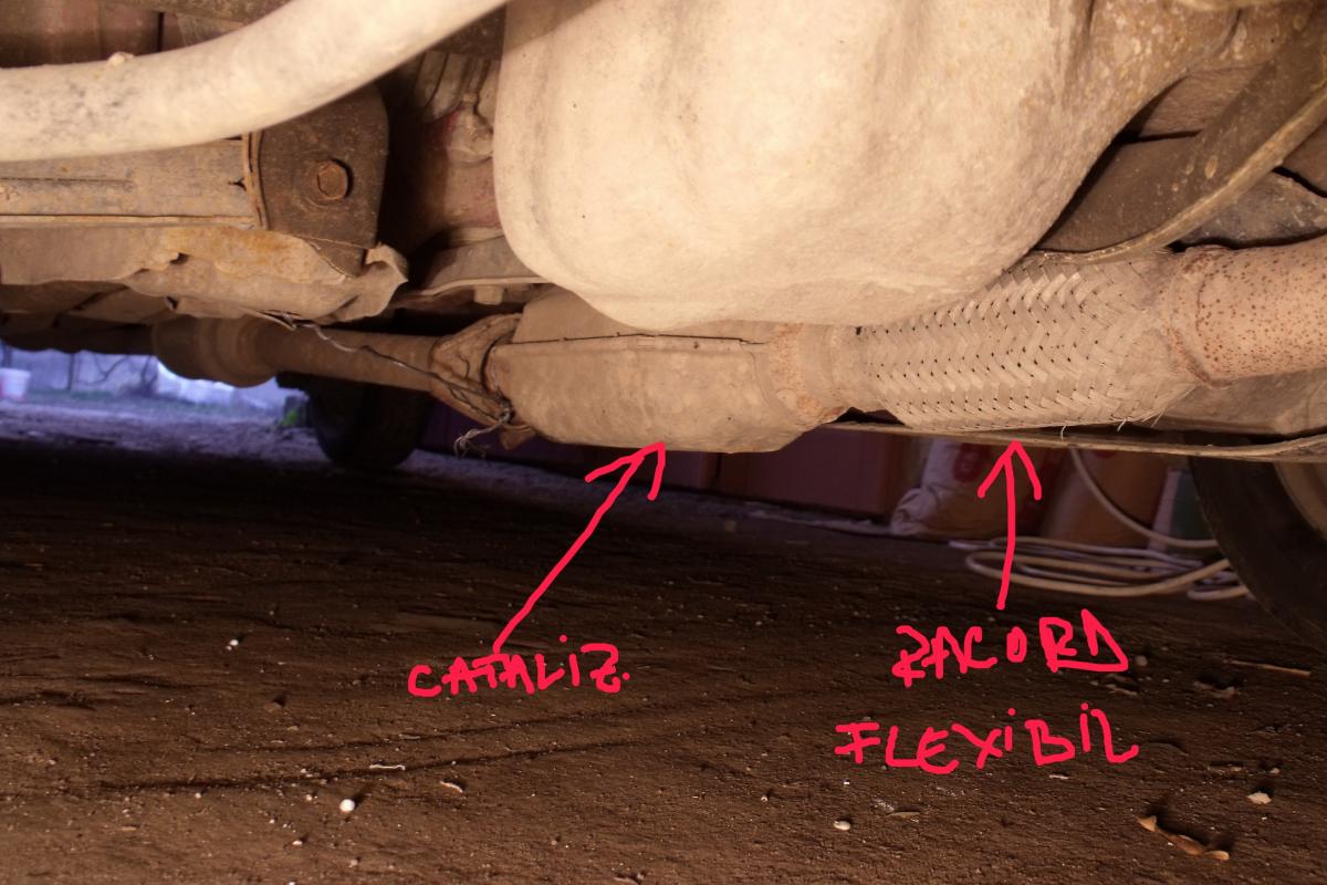

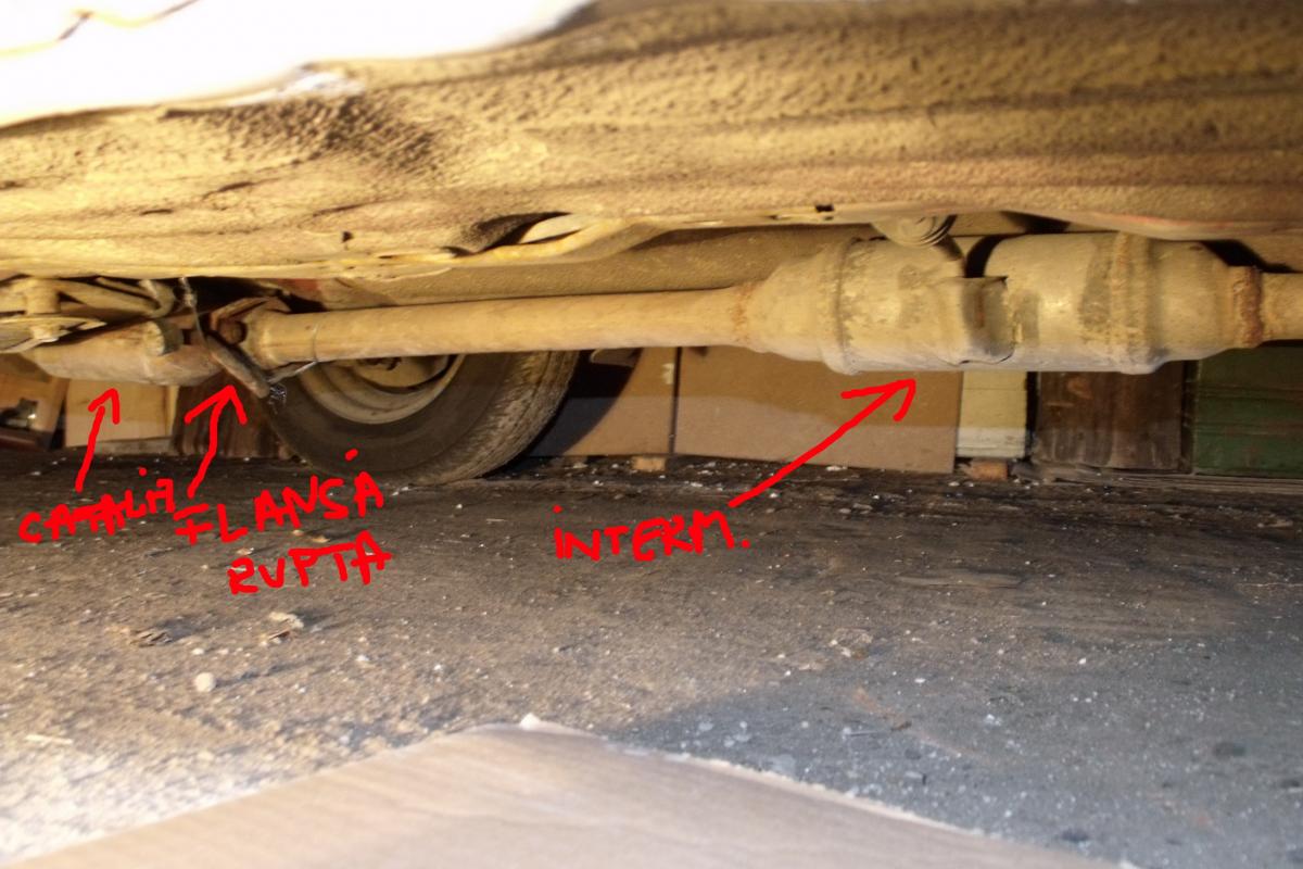

  2. ma duc sa fac poze . brb. si atunci racordu flexibil care e ? ca pe un alt topic aici am vazuty niste desene unde racordu era imediat dupa cotul saxofonului...da vin cu poze imediat. sper sa se vada. m-am lamurit adaug si pozele deci exista catalizatorul si racordul flexibil. e vre-o metoda sa vad in ce stare e catalizatorul ? daca e infundat de ex ? ca am intrebat cat costa un saxofon nou cu catalizator si mi-au zis 10 mil. WTF...un sfert din cat costa tico acu aproape. daca nu reusesc sa repar flansa aia trebuie sa fac ceva improvizatii. merci.
  3. Am citit topicurile legate de evacuarea la tico cu catalizator si nu m-am prins care e Mi s-a rupt evacuarea - exact dupa recordul flexibil, flansa aia s-a rupt de pe teava. Eu am considerat intotdeauna ca racordu ala flexibil e catalizatoru..dar citit aici se pare ca nu e si ca de fapt e toba intermediara. Dubiile mele sunt legate de 2 lucruri : 1. tico meu se pare ca are catalizator. Are instalatia levato, aia cu leduri. Si e fab 2000. 2. flansa de prindere care s-a rupt e doar cu 2 suruburi - din ce am citit la cataizator e cu 3 suruburi... deci - care catalizatoru sa stiu ce fac in continuare merci.
