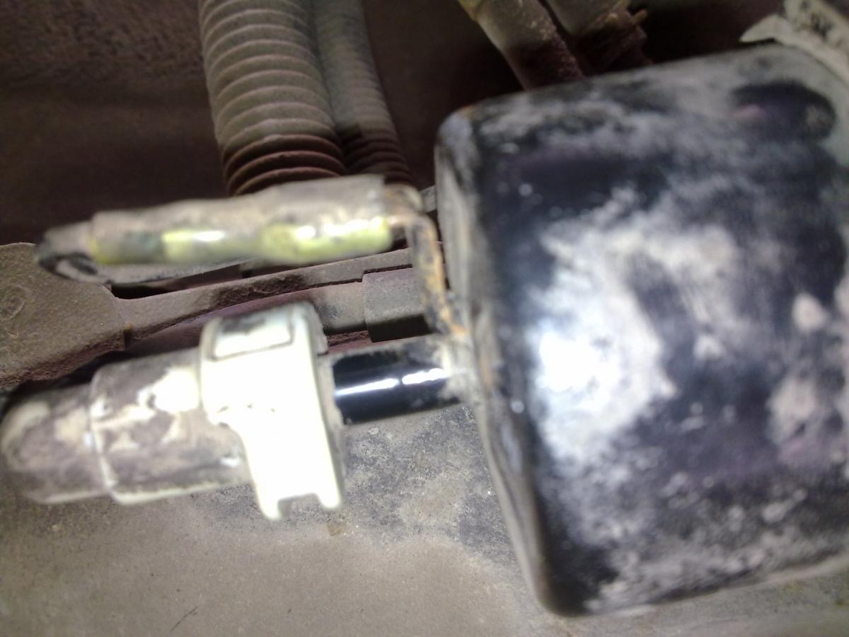

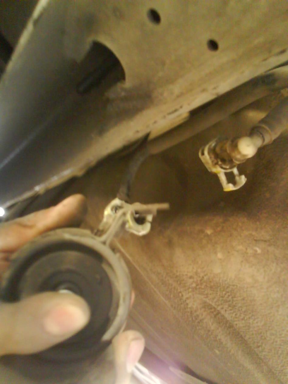

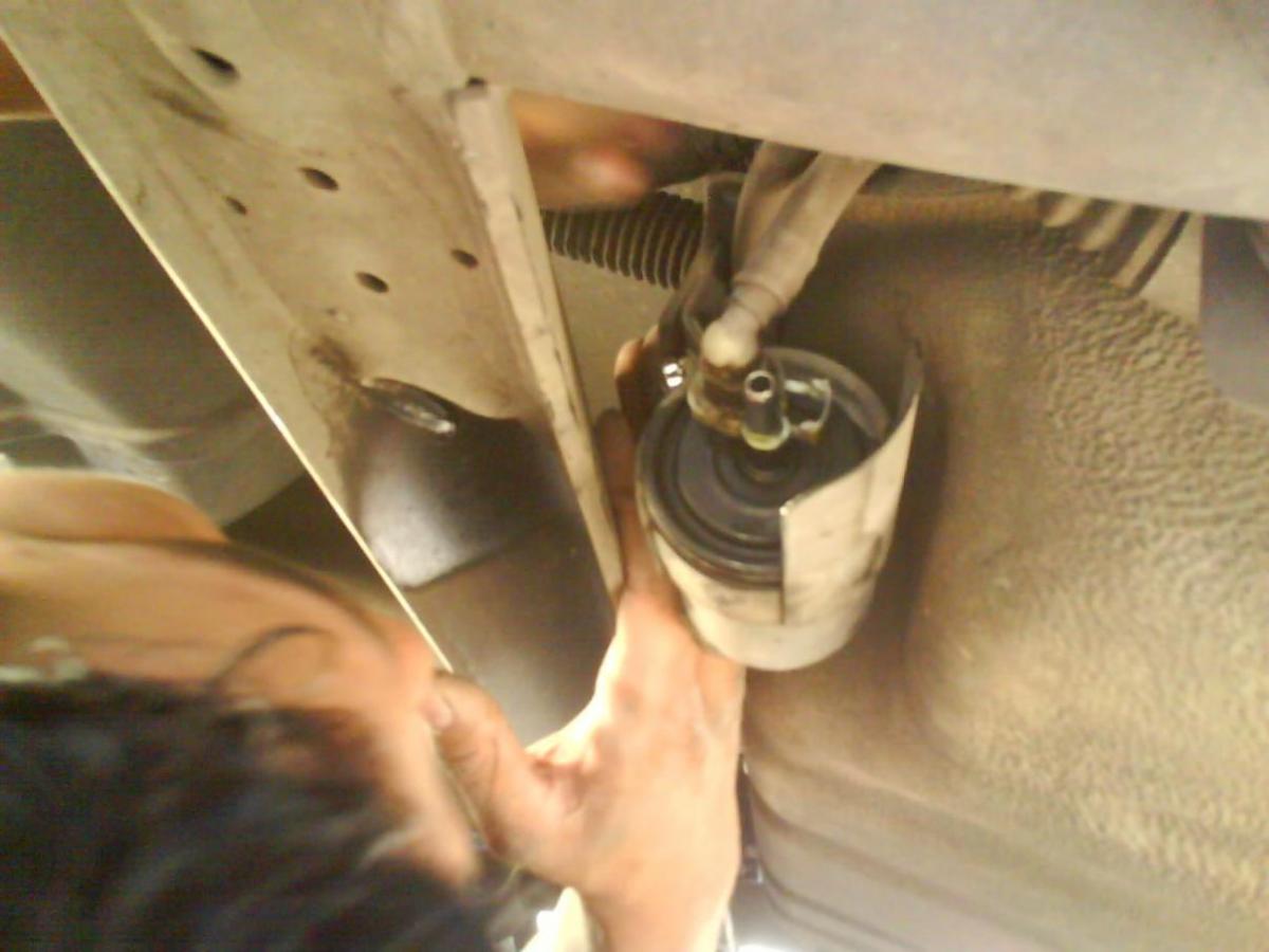

Salut..sa nu mai deschid alt topic cer un sfat aici.Cum se schimba filtrul de benzina la AVEO 1,2(2007).Am citit pe alte site-uri ca exista doua cleme pe care se apasa si se trage de furtun.Am vazut cum arata si cum se procedeaza la mai multe masini dar la AVEO nu gasesc.La mine nu exista acele capete de cleme pe care sa apas insa la cele doua coturi care se baga pe filtru exista o clema care nu stiu daca trebuie apasata s-au trasa afara.Cum se procedeaza ? ..rezolvare.. ...iar pentru scoaterea acestor cleme trebuie impins de cot spre interior si tinut asa pana acestea ies afara.Daca nu se face aceasta operatie nu se vor putea scoate . -
