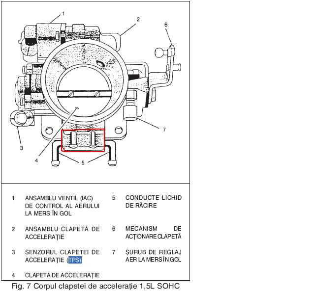

  11. Nu stiu ce sa mai zic, am vazut sub corpul clapetei de acc un T cu 3 stuturi, o sa-l scot si pe ala sa vad daca e infundat si altceva nu stiu ce sa ii mai fac. Inca o problema ar fi ca nu imi vine apa in vasul de expansiune pe nici unul din cele 2 furtune ba chiar azi a fost suflat furtunul care iese din clapeta de aer. (m-am uitat la alt cielo si curge apa pe el fara intrerupere)
  12. Solutie sigur a pus idiotu care a avut masina... pai din cauza asta nu imi circula apa pe instalatie pt k acolo este infundat
  13. Pai nu curcula apa in vasul de expansiune, maine ma duc sa vad dak gasesc SH piesa, ca oricum acum trebuie inlocuita.
  14. Acum m-am intors de la service si in sfarsit am gasit cauza Zona marcata este infundata si cand s-a bagat presiune pt desfundare a cedat teava din stanga, dar dupa 4 ore de incercari tot nu am reusit sa o desfundam. Are ceva daca iau piesa de la second hand? Pt ca una noua e 430RON si nu mai am nici un ban

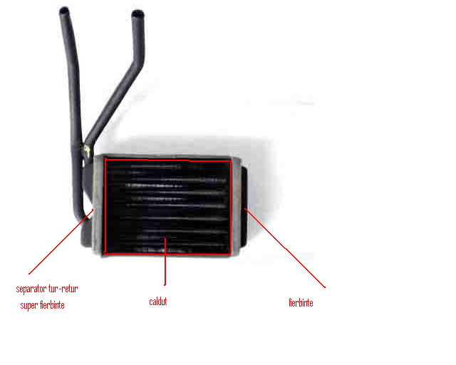

  16. Mi-a spus un mecanic de la Daewoo ca exista posibilitatea ca separatorul sa fie fisurat si apa sa o ia spre retur pe unde poate mai repede. Maine dimineata am programare la service pt. a-mi inlocui caloriferul pt. o proba, ca nu imi vine sa dau iar 300 RON pe calorifer si sa nu fie el de vina. Astazi mi-a verificat clapetele suflanta si pe sub capota furtunele etc. In mod normal nu trebuia ca toata suprafata caloriferului sa aiba aceiasi temperatura, si teava de retur sa fie mai rece decat cea de tur?
  17. Care sunt simptomele la palpare ale unui calorifer cu un circuit "nasol"? Tevile tur si retur frig de nu poti sa tii mana pe ele, bazinul din dreapta aproximativ la fel, iar suprafata dintre bazine calduta (la pornirea suflantei il raceste complet) CALORIFERUL NU ESTE INFUNDAT
