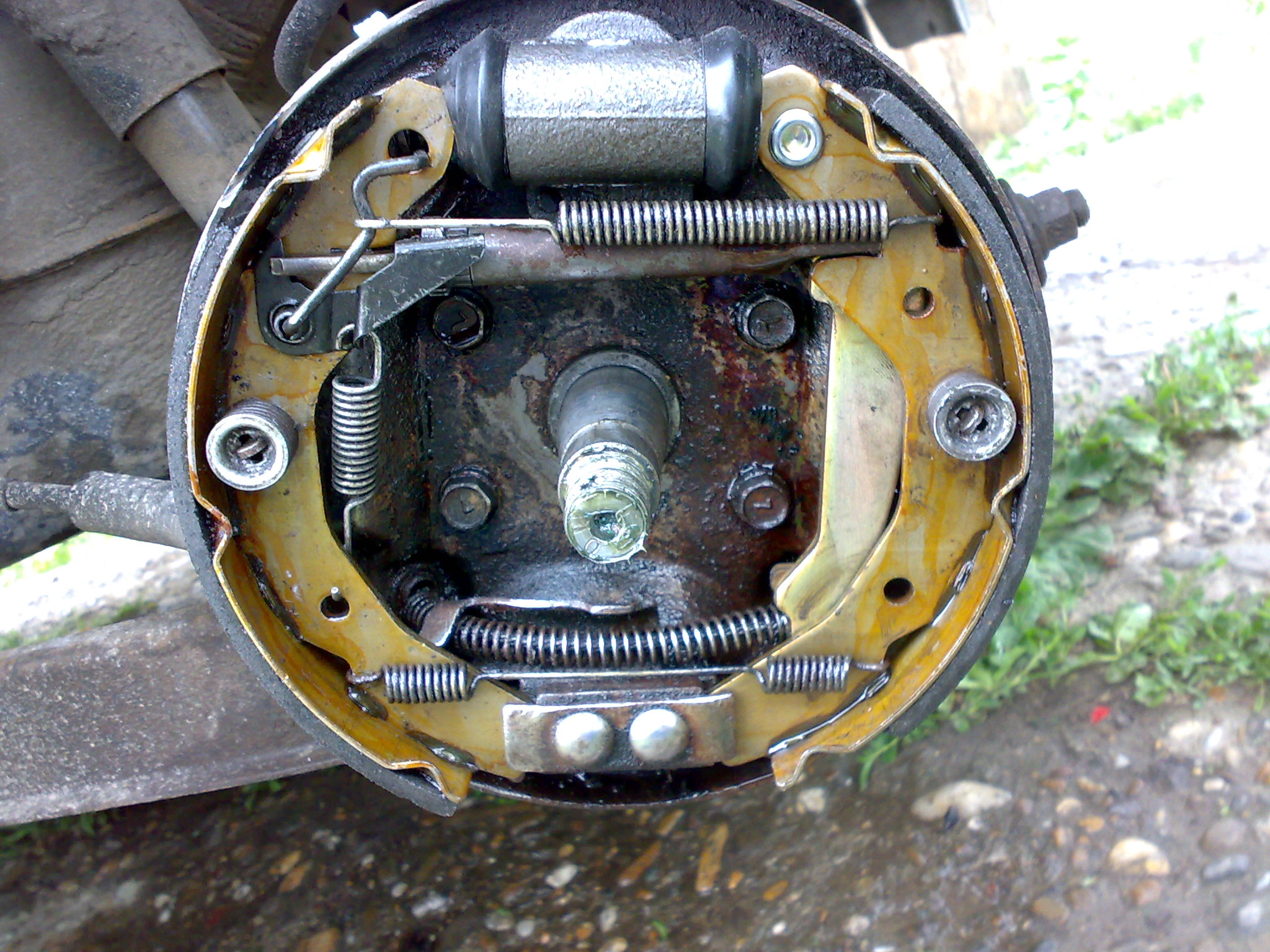

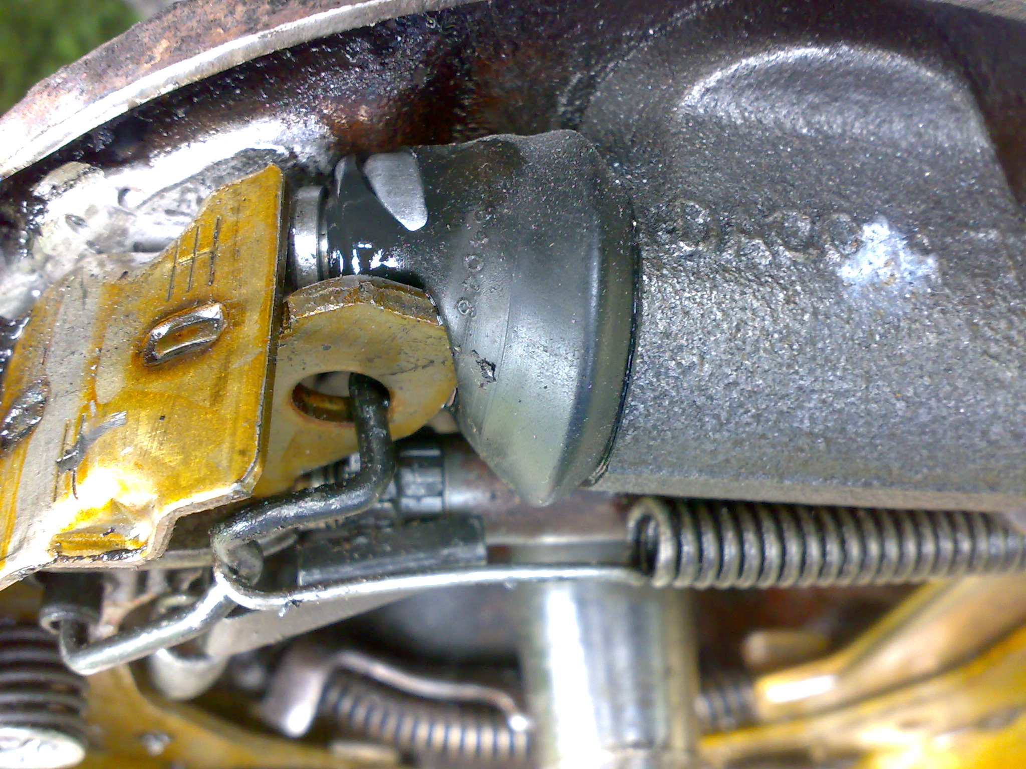

  5. eu am sudat si am dat cu flexul pentru k m-i se parea k nu calca bine piciorul sabotului pe suport.nu asta e problema dar dupa mai multe incercari esuate am realizat k im moment cand trag frana de mana sabotul este aruncat spre exterior adika spre tambur cu vreo 2 cm problema s-a rezolvat pe moment prin adaugarea unei saiba la arcul ce tine si sabotul si ingrosarea piciorului ce calca pe pistonasul cilindrului.main e desfac sa vad dak totul e in regula
  6. am inversat sabotii si aceeasi treaba.am fost si la service si nimeni nu stie ce are.ce naiba sa-i mai fac?schimb puntea?
  7. tabla nu atinge dar o s-o indoi mai bine iar sabotul sta fix pe jumatate maine o sa ma uit la saiba conica si o sa inversez sabotii
  8. uite si poze. e vreo diferenta intre sabotii de pe stanga si cei de pe dreapta?
  9. Totul e reglat bine si nu este nimik uzat sau pus aiurea.
  10. Fratilor va rog sa ma ajutati.Am un tico din 98 l-am avut d la km 0 acum are 84k km am mari probleme cu franele.Mi-a aruncat pistonasul la cilindrul stanga spate. Am schimbat tamburii care nu erau asa uzati am pus noi tot a sarit am schimbat sabotii am pus noi tot a sarit, am schimbat cilindrii am pus noi si la aia sare pistonasul.VA rog ajutati-ma!!!
