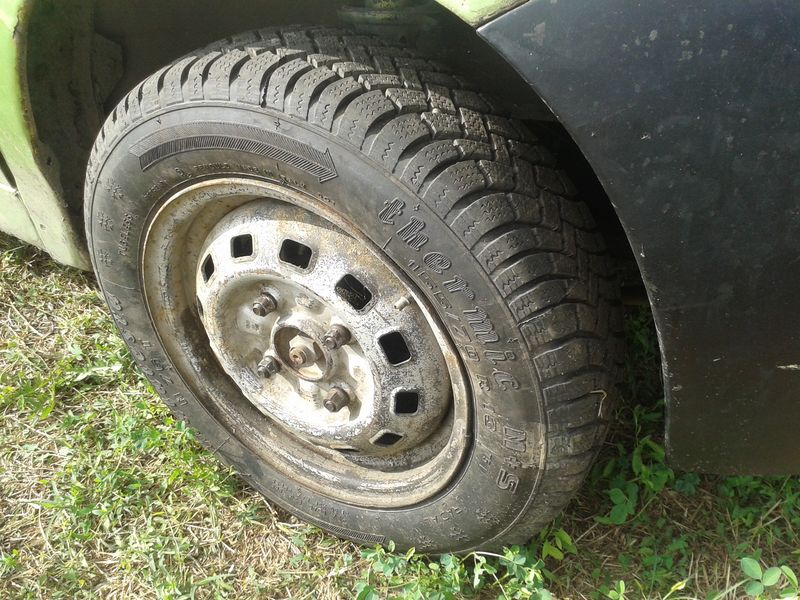

  9. Salut, Vand anvelope noi si jante montate si echilibrate la 1000 roni. Cu anvelopele am mers 20 km. sau pe bucati 4 anvelope iarna 165/70 R13 Firestone Thermic achizitionate cu 900 ron in aceasta vara, le dau cu 750, maxim 700. 4 jante tabla au fost negre, le-am vopsit argintiu, dar se duce vopseaua, le dau cu 200 roni sau 50 roni bucata Astept oferte aici sau la telefon 0749.486.374 (rog a nu se suna noaptea)
