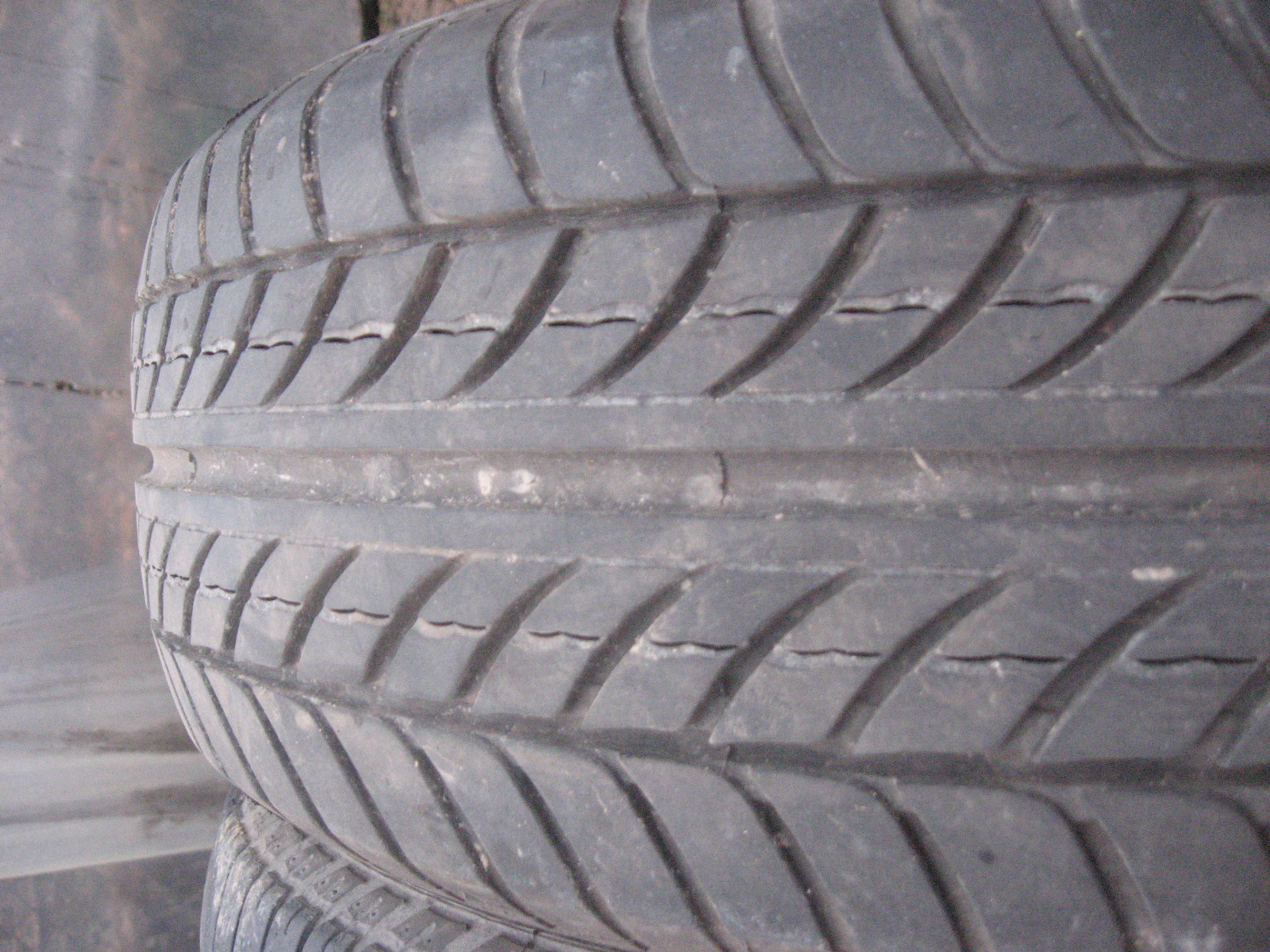

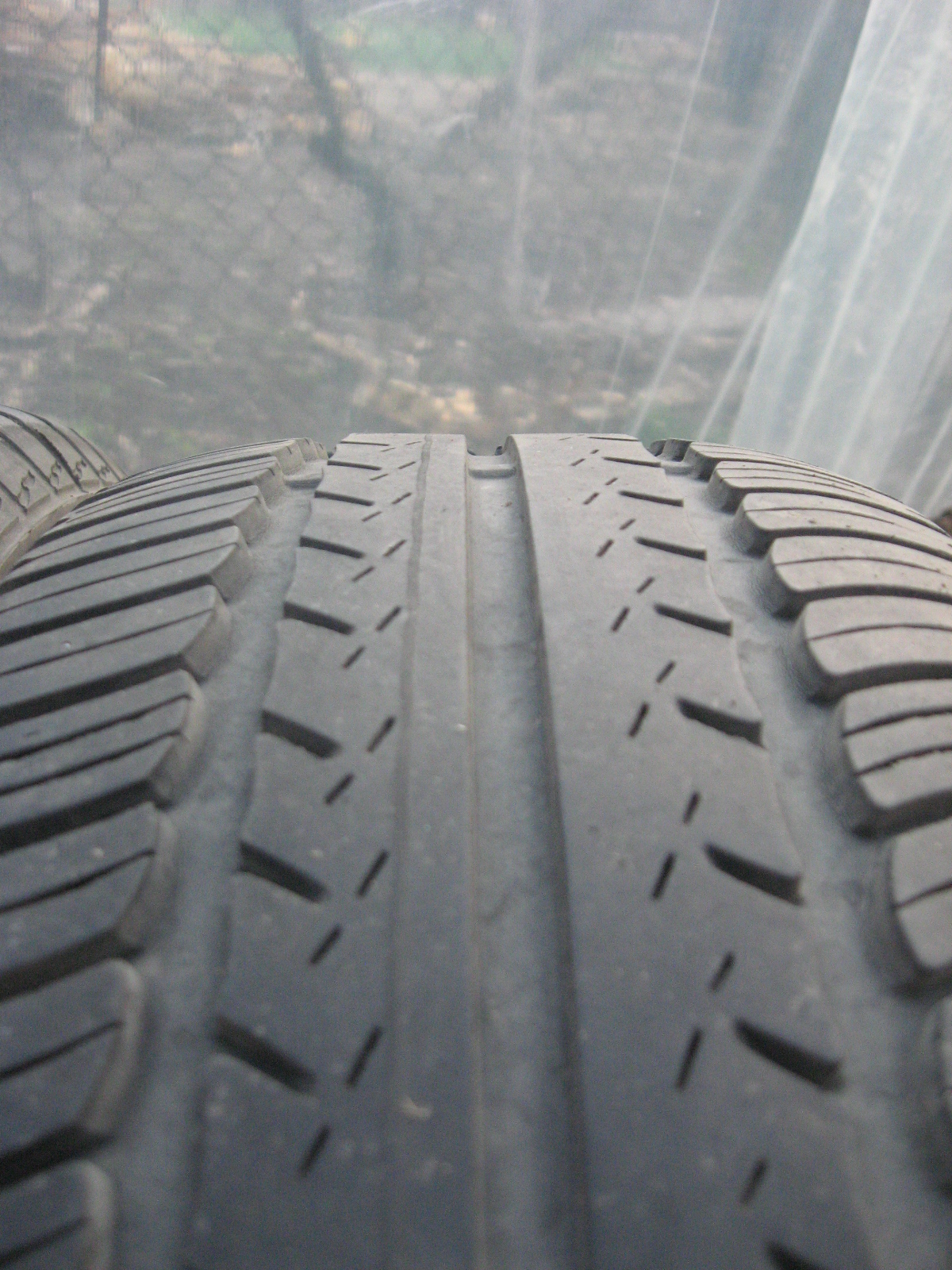

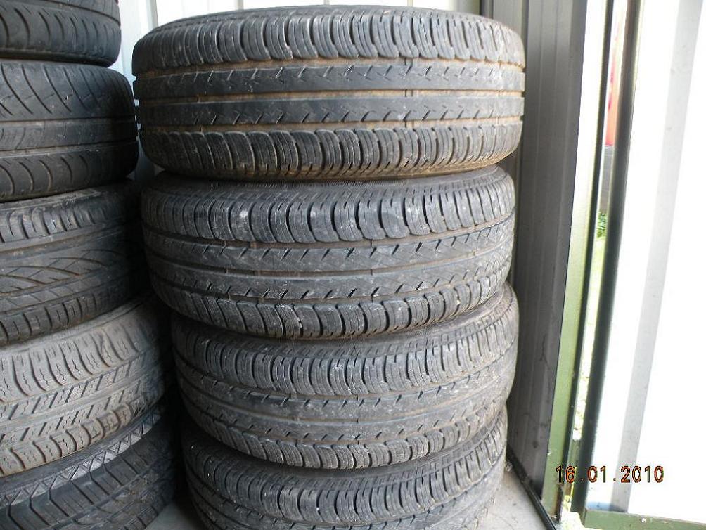

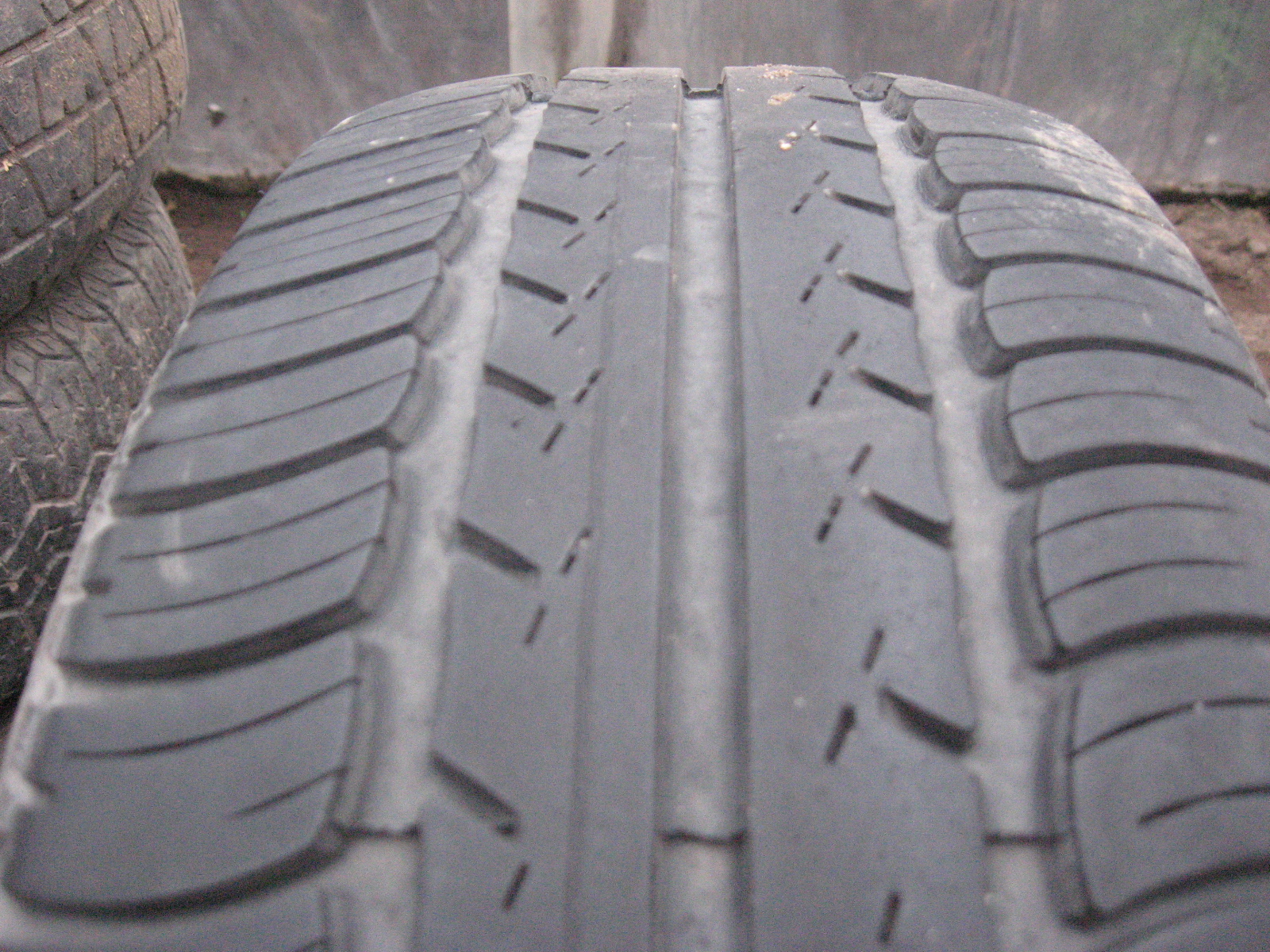

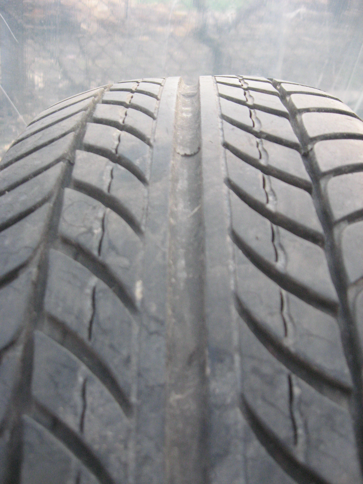

4 cauciucuri 185/60 R 14, de vara, din care: 2 buc. - Googyear Nct 5, dot 2008, uzura 30-40 %, si 2 bucati Mabor Sport Jet, dot 2007, made in Portugal, de vara, uzura 35% 2 cauciucuri 185/60 R 15, de vara, Bridgestone, dot 2008, uzura 30-40% 4 cauciucuri 195/60 R 15, de vara, GY NCT 5, dot 2008, uzura 30 %. Preturi: 130 lei perechea cele pe 14 si 150 lei perechea cele pe 15. Tel. 0766 222 942, Dolj
