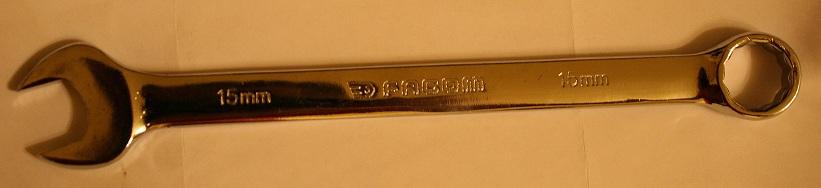

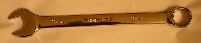

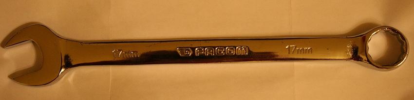

mai am si 15, 17, 19, tot Facom combinate

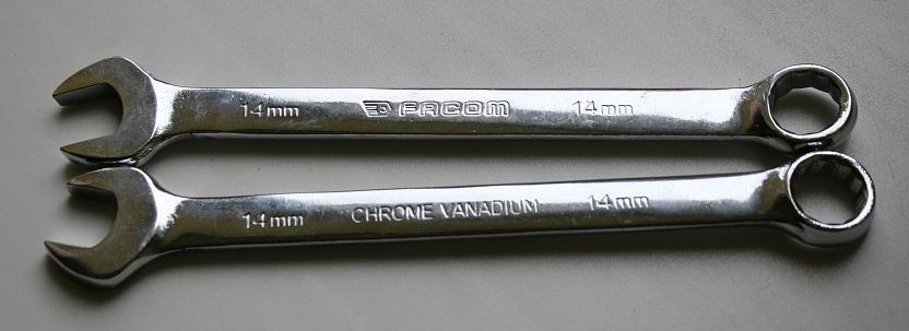

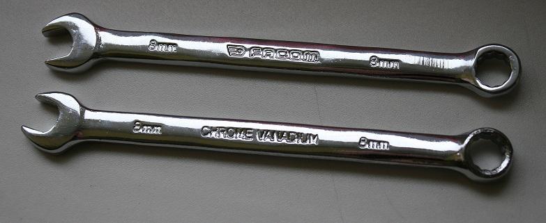

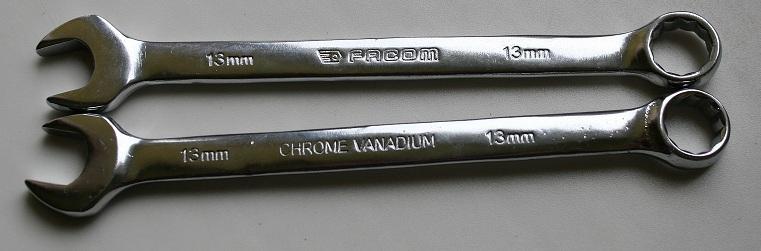

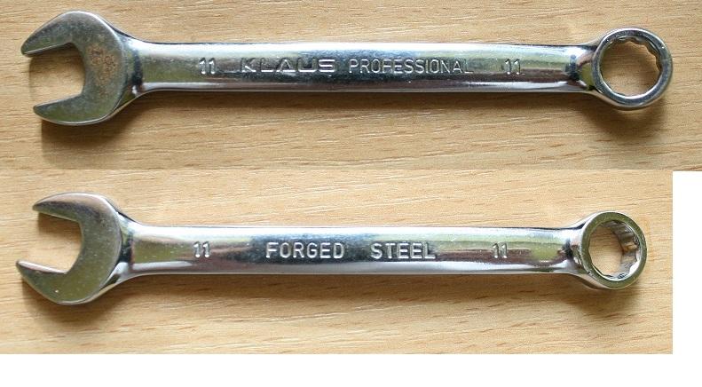

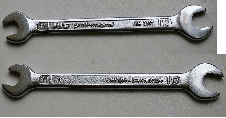

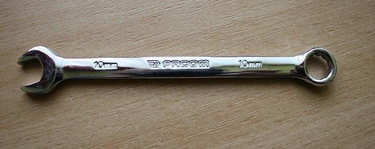

Vand urmatoarele chei combinate Facom : - 2 buc de 8; - 3 buc de 10; - 3 buc de 13 - 2 buc de 14. Cheile sunt noi. Pretul pentru o singura singura bucata este de 25 lei iar pt toate 170 lei. Pe langa astea mai am o singura cheie fixa IUS Professional 11-13 care pare si ea nou la pret de 20 lei si o cheie Klaus Professional combinata de 11 care este noua dar care are pe o parte un inceput de rugina la pret de 15 lei. 0769920790 Alexandru
