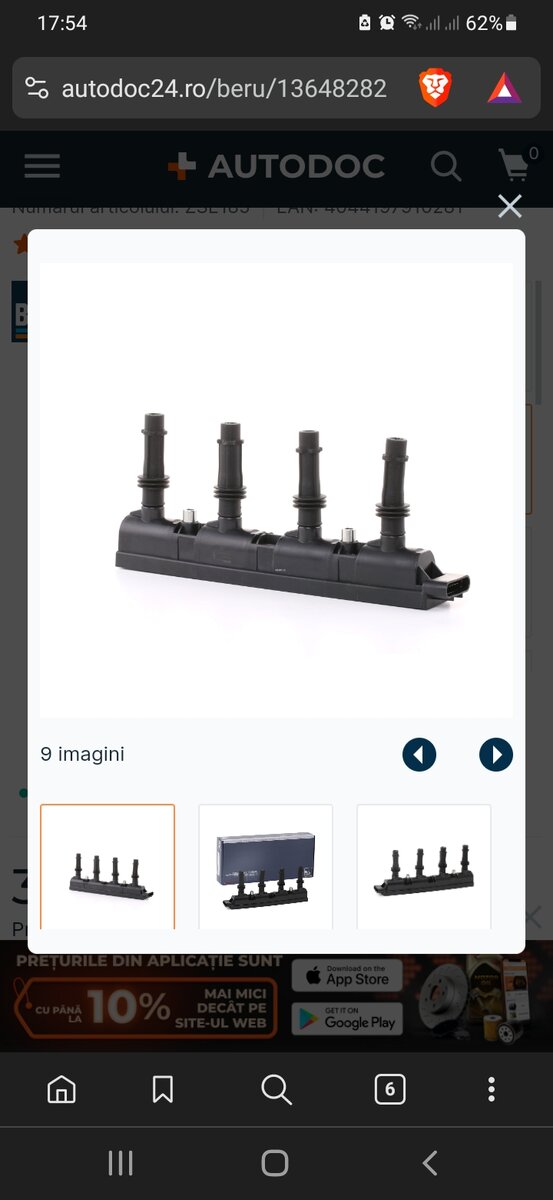

  2. Nu are fise, e o cutie de plastic cu tot cu bobina de inductie care se infige in bujii... Am intrebat la service si au zis ca nu e cazul sa o shimb..
  3. Dupa 20 de ani trecuti au aparut intreruperi la motor imediat ce se incazeste ... Am schimbat fisele ... si nimic . Am schimbat bujii si nimic... Am schimbat bobina de inductie si motorul merge perfect acum ! Din pacate rugina ma va face sa duc masina la rabla in toamna cand expira ITP-ul ... cu piese noi 😉 Asta e.
