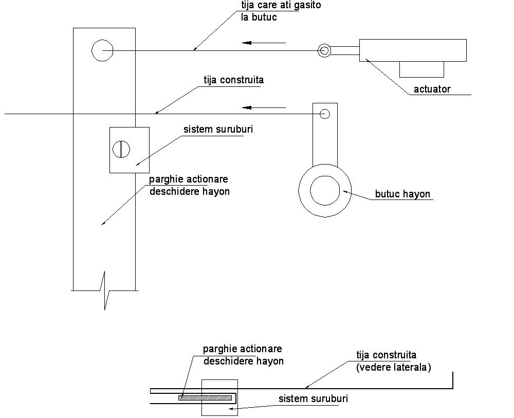

  4. salut, eu te sfatuiesc sa folosesti actuator normal cu motoras, si construiesti o pisa asa cu am desenat pe fografiile de mai sus si gata, trebuie sa dai doua gauri sa fixezi acuatorul, trebuie sa tragi un fir cu plus direct de pe baterie inseriat cu un push butin normal deschis si asta e tot cel mai greu e sa tragi firul prin hayon, eu acum mi-am pus si telecomanda si la inchiderea centralizata si si la portbagaj Electro, explica cum tragi firul mai simplu sa stiu pe viitor merci
  5. tu crezi ca era asa de greu sa se mai gandeasca cineva sa lege doua tije cu "o clema de la sistemul de inchidere".
  6. salut, nu prea imi vine sa cred ca functioneza. pentru ca actuatorul trage de parghia inchizatorului de pe hayon si de parghia butucului care este blocata pentru ca parghia butucului se invarte doar cu cheia in el => se deschide din buton daca ai cheia in butuc cel putin asa este la mine din aceasta cauza arata tija aceaia propusa de mine ca o furca. printre "dintii" acesteia trebuie sa culiseze parghia de la inchizator si fara sa iasa din furca deci are "dintii" mai lungi sistemul acela de suruburi este pus acolo pentru a nu aluneca furca in jos. promit ca am sa fac poze sa fiu mai explicit trebuie sa functioneze si asa cum a zis bishnitzarul dar mai este nevoie de un sistem de suruburi care trebuie pus unul langa celalalt asa cum sa discutat la post #25
  7. salut trebuie tras un fir cu + 12 v (asta este cel mai dificil lucru) electric: -eu am renuntat (stiu ca nu e o idee buna, nu aveam timp) la dezaburire luneta si pe firul ala am pus +12v si am alimentat in serie cu un push buton, normal deschis (despre firul acesta este vorba) mecanic: -tija care actioneaza deschiderea hayonului, de la butuc, am folosito la actuator (normal 2 fire) -am construit o tija ca in desenul urmator pentru a actiona de la butuc la parghia de deschidere a hayonului (aceasta tija este tinuta pe parghie cu ajutorul sistemului acela de suruburi care il primiti la cumpararea actuatorului) ps. nu am avut timp sa fac poze, promit ca in cel mai scurt timp se rezolva (zilele urmatoare)
  8. Salut, am rezolvat problema cu deschiderea portbagajului din interior cu un actuator normal si un buton. Se descuie hayonul si cu cheia. Zilele astea am sa pun niste poze. Este mult, mult mai simplu si mai mult de jumatate mai ieftin de cat deschiderea mecanica, nu terebuie sa tragi fire ca sunt deja..., nu desfaci nici macar finitiile doar cea de la hayon, deci foarte simplu . Am lucrat vreo 45 min dar mai mult m-am gandit cum sa fac sa deschid hayonul si cu cheia
