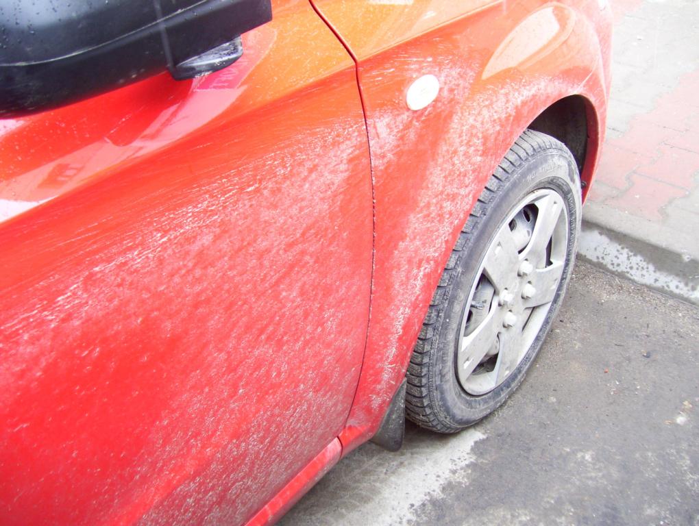

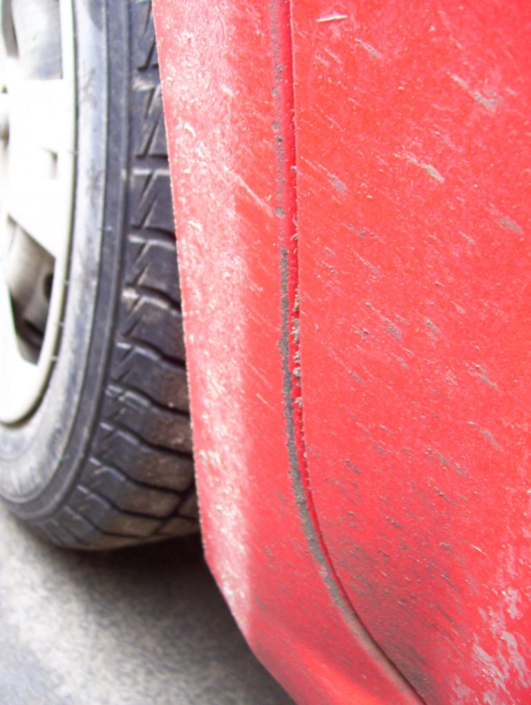

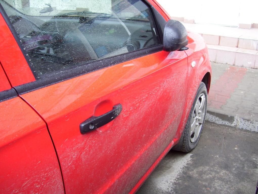

Imediat dupa ce am cumparat masina am montat apartori de noroi originale (120ron).Parerea mea este ca n-au nici un rol , masina se murdareste incepind de la prag si pina la jumatatea geamului iar la terminarea usii spate vopseaua e toata "batuta" ba chiar pe muchii lipseste . Cred ca ar fi bune niste aparatori cam cum am vazut la SuperNova mai iesite in exterior si mai lungi . -
