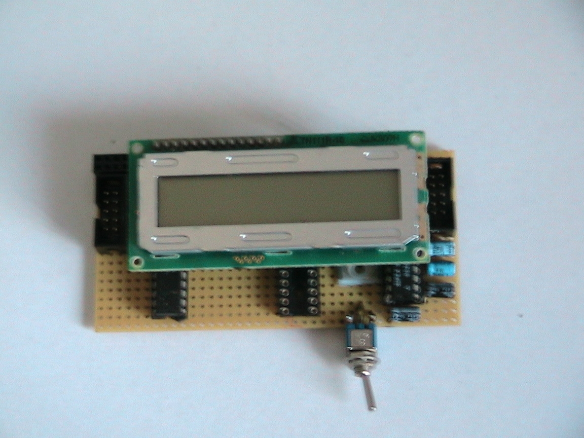

Cand va veni vremea de preturi o sa postez la Bursa, inca nu am vorbit cu sectorul marcheting. Glumeam. Nu m-am gandit inca la pret. Probabil vor fi cateva versiuni: 1. Cine vrea sa si-l manufactureze singur ii dau microcontrolerul programat si schema electronica. 2. Va fi un Kit. 3. Un produs gata montat. La OBD2 mai am putin de lucru.
Productie de serie o sa fie in masura in care se string destui doritori pentru ca vreau sa fac cablajele profesional si nu pot comanda una sau doua bucati. Pentru MAtiz si Cielo OBD2 in curand. Si atentie! NU va fi doar un computer de bord ci un "ONBoard Computer & Tester" pt ca o sa poti reseta si MALFs etc.

In fotografii va prezint prototipul calculatorului de bord pentru masinile Daewoo al caror ECM functioneaza cu protocolul OBD1.
