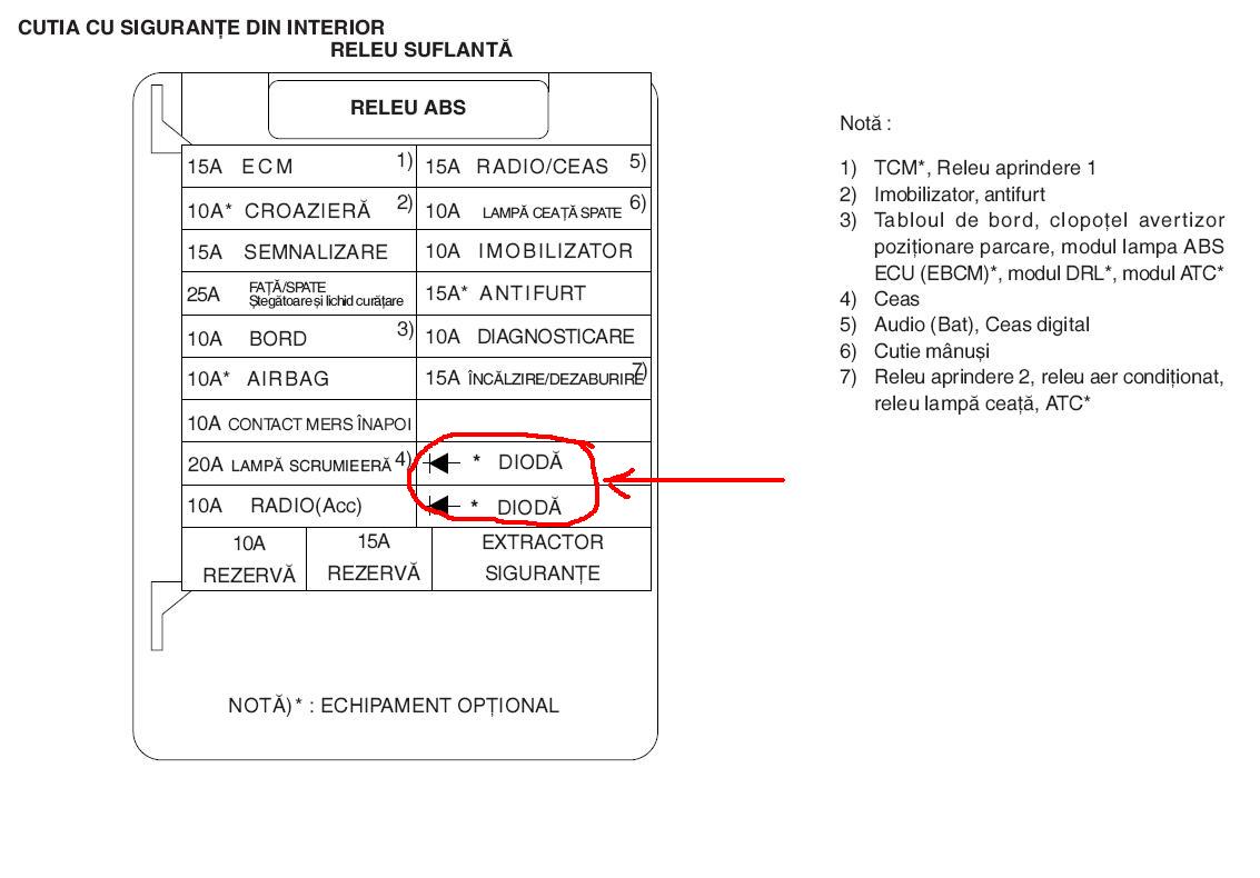

  1. Adevar graiesti! Totusi sunt cam nou in domeniul acesta, daca imi spuneai mai exact ce fac diodele ma prindeam mai rapid la spusele tale. Am dat din greseala iara peste diodele arse si cand m-am uitat mai atent am vazut asa topite cum erau ca au fost puse invers. Nu am fost eu de vina Am pus diode noi si totul merge corect. Multumesc Mircea & AB!
  2. Multumesc mult de raspuns. Maine imi vin pe comanda cele 2 diode originale 8RON/buc. Am sa fac cum ai zis. La partea cu instalatia tacnita, schema de mai sus e luata de pe forum dar in cartea mea e putin diferita. Daca la "tacneala" asta te refereai uite cum arata schema de pe cartea mea ... Asta schimba cu ceva cele spuse de tine mai sus ?
  3. @Abram Burel -in cutia cu sigurante stanga jos sub volan sunt doar 2 diode aveti poza mai jos -da am mers si cu proiectoarele si cu stopurile de ceata -inainte de drumul ala nu am mai mers cu ele -aici nu sunt sigur, a fost o fractiune de secunda - as inclina sa spun ca dupa ce le'am aprins. @Mircea cum sa pun diodele invers daca nu am umblat la ele ??? le'am scos topite de acolo dupa faza cu fumul si nu am mai pus diode ca nu am avut de unde. am pus sigurante mici ... PS: Ce rol au cele 2 diode ?
  4. Salut, Acum 1 saptamana dupa un drum de vreo 300km fara oprire, opresc masina intr'o parcare si stau 10 minute. Cand dau sa pornesc masina un miros de ars si fum de sub volan. Cand am vazut fumul am deschis capota si am scos borna de la baterie. Am constatat imediat cele 2 diode arse din cutia cu siguranta. Care poate fi cauza ? Mentionez ca am mers vreo 3-4 ceasuri cu proiectoarele de ceata aprinse si stopurile de ceata. Am inlocuit diodele arse cu 2 sigurante de 5 si mi-am continuat drumul fara proiectoare si stopurile de ceata si totul a parut ok. Sa fie aceasta cauza? Toate sigurantele din panouri sunt bune. PS: Si am observat ca daca scot cele 2 sigurante care inlocuiesc diodele nu mai functioneaza proiectoarele. Acuma mai nou din ce vad proiectoarele stau aprinse pe faza scurta Unde sa ma uit si ce as putea sa fac pentru ca nu as vrea sa tot schimb diodele sau sa se intample ceva mai rau . Multumesc!
