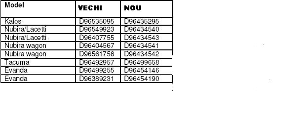

  11. Tot la service. Iata si codurile noi si vechi la bucsile respective.

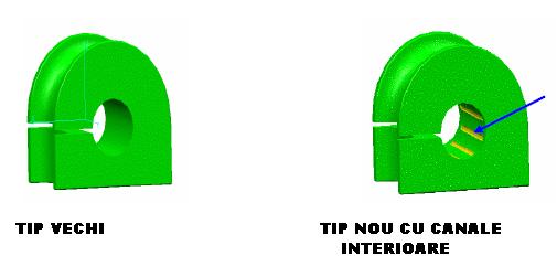

  12. Cei care aveti probleme cu bucsile de la bara stabilizatoare de genul scartaiele,zgomote,etc la rece sau tot timpul cereti inlocuirea bucsilor cu cele de tip nou care au canale pe interior unde va ramane vaselina si nu vor mai aparea zgomote.
