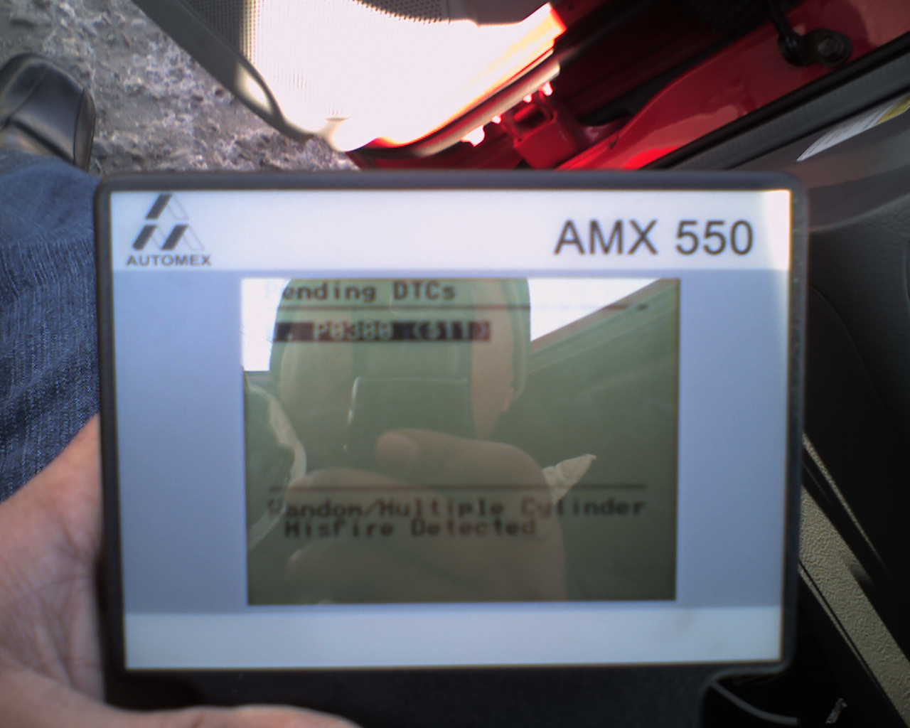

  1. Astazi ma suna asimo sa mergem la cafea ca de obicei si-mi zice ca i s-a aprins martorul check de cateva ori si ca inceput motorul sa trepideze la relanti. Pun testerul si : Am dat reset la ecm,facut initializare si la fel facea.Ce facea mai exact : dupa ce era tinut turat motorul la revenire in relanti il apuca balbaitul.Am studiat mai bine parametrii si am observat ca relanti-ul era mai mic decit trebuia.Asadar am desfacut tubulatura admisiei pentru a curata corpul clapetei si am demontat iac-ul pentru curatarea lui si a locasului lui in galeria de admisie.Masina are numai 25k km dar nu va pot explica ce mizerie era acolo.Am montat tot la loc,pornit motorul,dat drumul la consumatorii electrici si relanti-ul nu mai era scazut si nici motorul nu se mai trepida/intrerupea. Va tinem la curent acum sa vedem daca mai face ceva sau mai apare codul de eroare
