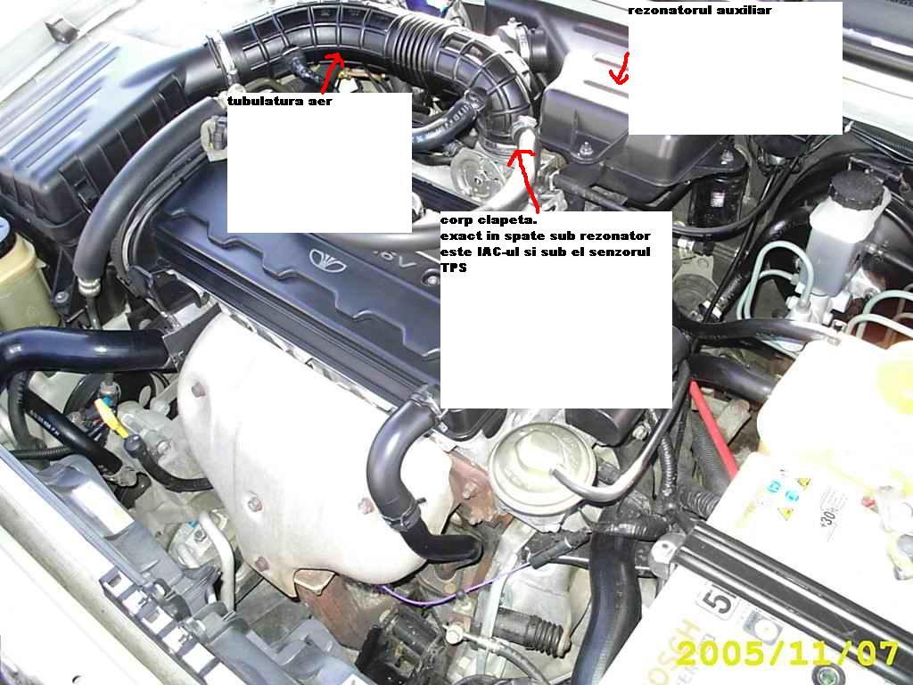

  10. In spatele corpului clapetei exact sub IAC.Trebuie demontat rezonatorul auxiliar de pe admisie si tubulatura de aer.
