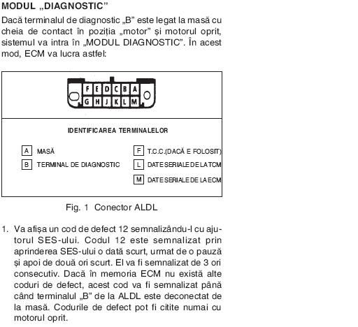

Da se poate cu SCAN 100 dar ma indoiesc ca au facut ei asta.
Alins75 daca chiar au facut rescriere au facut si operatiunea asta? :
