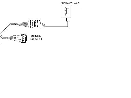

  7. Nu e normal sa fie asa pentru ca nu face circuitul cum trebuie lichidul de racire. Dupa cum vezi in primul atasament mufa de diagnoza se afla pe sub bord pe undeva in zona intrerupatorului. In al doilea atasament este interfata diagnoza pentru instalatia ta gpl
