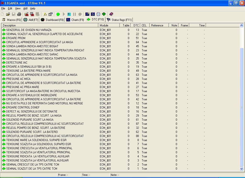

  18. Valoarea sondei este valabila in toate regimurile dar numai pe benzina.Pe gaz este irelevanta valoarea pentru ca este simulata . Avansul optim ar fi 5-6 grade la relanti dar se pare ca nu e chiar buna benzina nici in belgia ) pentru ca avansul este dictat in mare masura de senzorul de detonatii.Durata de injectie este buna daca valorea care o spui este pe benzina si nu pe gpl.
  19. Sonda trebuie sa varieze intre 0-1132mV iar valoarea optima este 450mV.Avansul la relanti trebuie sa fie intre 3-6 grade si apoi sa creasca odata cu turatia.Fa urmatorul test :in timp ce esti conectat la ecm fa o trecere de pe gaz pe benzina si vezi care este valoarea sondei imediat dupa trecere timp de un minut.
  20. De acolo e eroarea, de la trecere.Ramane aprins de la gaz-benzina sau benzina-gaz?

  22. Faci 2 loguri unul pe benzina si unul pe gpl de 2 min fiecare cu 1 minut la relanti si restul timpului la 2000 rot/min si varfuri de 4000 rot/min. Oricum e posibil sa mai ai coduri de eroare dar pe care nu le vezi in varianta free.Daca martorul check nu este aprins la bord eroarea nu este activa si este decit stocata in ecm.
