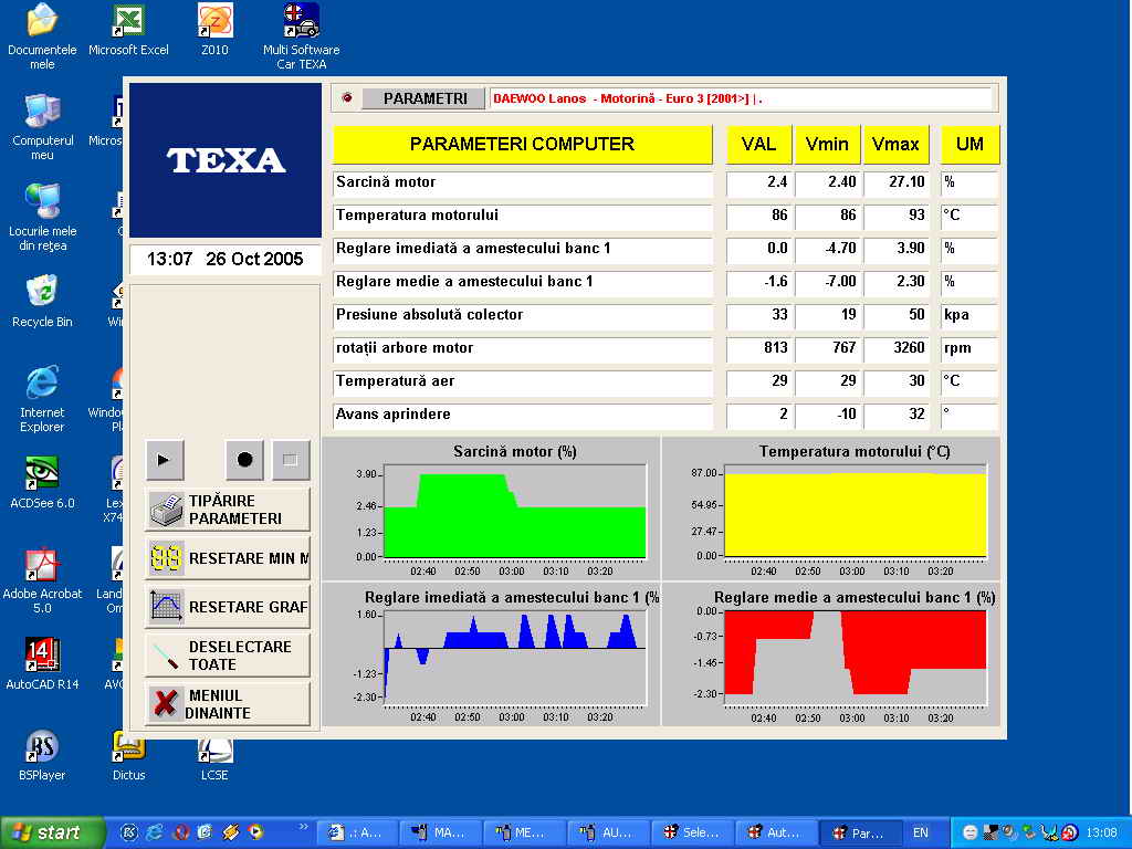

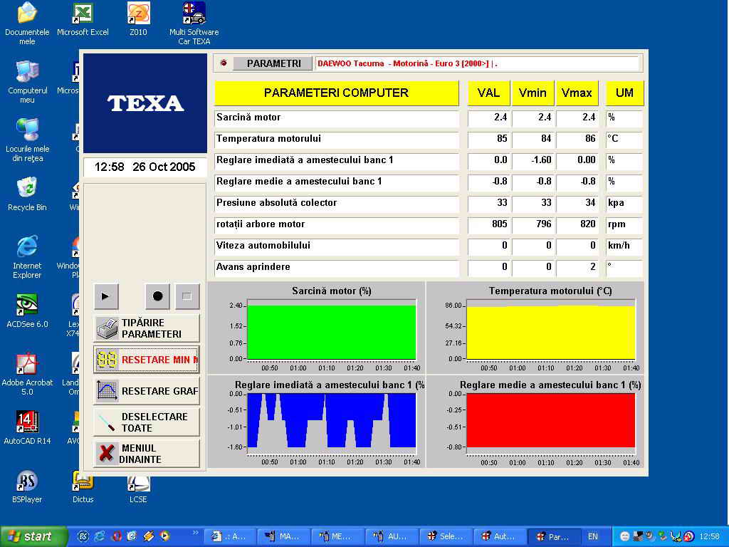

  12. Astazi unui prieten de al meu care are un service de monteaza instalatii gpl ia venit o interfata si un soft profesional.Asadar am trecut la probe pe masina lui ASIMO ) ECM-ul de kalos a raspuns pe modelele nubira 2,lanos si tacuma.La incercarea de diagnosticare pe generic EOBD nu a vrut sa raspunda cu toate ca ECM-ul de kalos este pe acest protocol. Afisarea parametrilor este destul de sumara aratind putin parametrii. Atasez mai jos printscreen-uri cu diagnosticarea.
