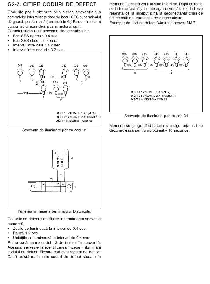

  17. Daca nu isi revine dupa reset incearca sa citesti codul de eroare prin metoda din atasamentul de mai jos.Mufa aldl este situata in dreapta sub torpedou deasupra ecm-ului.Sa fi atent la pini si la orientarea mufei ca sa nu faci strap la alti pini din greseala.
