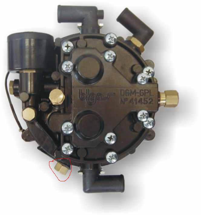

  12. Nu poate pt ca nu are mailul cu care sa inregistrat care este defapt userul contului de sms.

  14. Tot ce este posibil.Multe modele de masini nu au decit catalizatorul si toba finala.Un fost coleg de al meu a dat jos catalizatorul de pe un Peugeot 406 pt ca i sa spart si nu are bani momentan pt altul si nu i sa intamplat nimic decit faptul ca este mai zgomotoasa. La Daewoo sa optat pt catalizator+ 2 tobe nu pt o toba catalitica + toba finala deci sant sigur ca va merge bine poate mai bine decit cu ea.

  16. Stiu ca si tu ai tot un Bigas montat la Majore la fel ca al meu.Eu nu am gasit nici un filtru pe nicaieri si nici nu vred ca are asa ceva.Daca ar fi avut nu as mai fi gasit mizeria aia in plaman.
