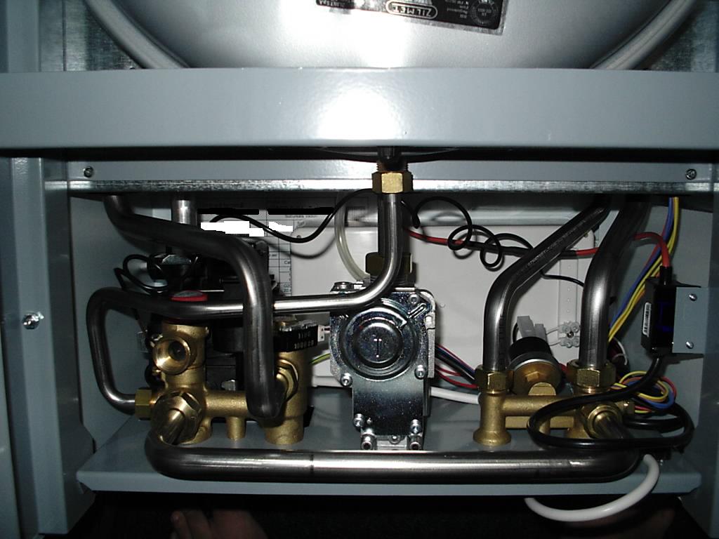

  8. Pretul a fost 1650 lei.La bucuresti era mai ieftina dar am renuntat sa fac drumul pina acolo.Centrala include kitul de evacuare si punerea in functiune gratuita.
  9. Da, toate sunt din inox si pompa cu 3 trepte. Componentele sunt : Pompa de circulatie Grundfos (Danemarca) Schimbator de caldura Fugas (Italia) Vana de gaz Honeywell (Olanda) Presostat aer Honeywell (Olanda) Arzator Worgas (Italia) Vas de expansiune Zilmet (Italia) Ventilator EBMPAPST (Germania) Supapa de siguranta Pintossi+C (Italia) Placa electronica Brahma (Italia)
