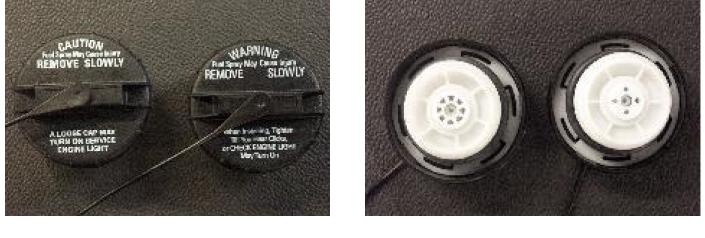

  17. Cei care aveti probleme : Care din busoanele de la rezervor de mai jos le aveti? Iar cei cu spark 1.0 l sau kalos 1,2 l cereti reglarea tachetilor la fiecare revizie(15.000km) dupa cum urmeaza : La rece : admisie - 0,15mm ; evacuare 0,20 mm La cald : admisie - 0,25 mm; evacuare 0,30mm
