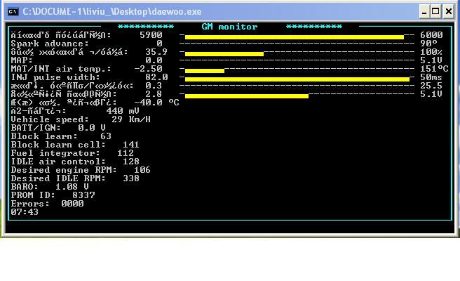

  3. Gata si interfata ALDL. Cu programul daewoo.exe merge 1 secunda apoi se bloceaza. Valori complet aiurea! La mine la 16V Euro 2. Are cineva idee ce soft pot folosi la 16V Euro 2?

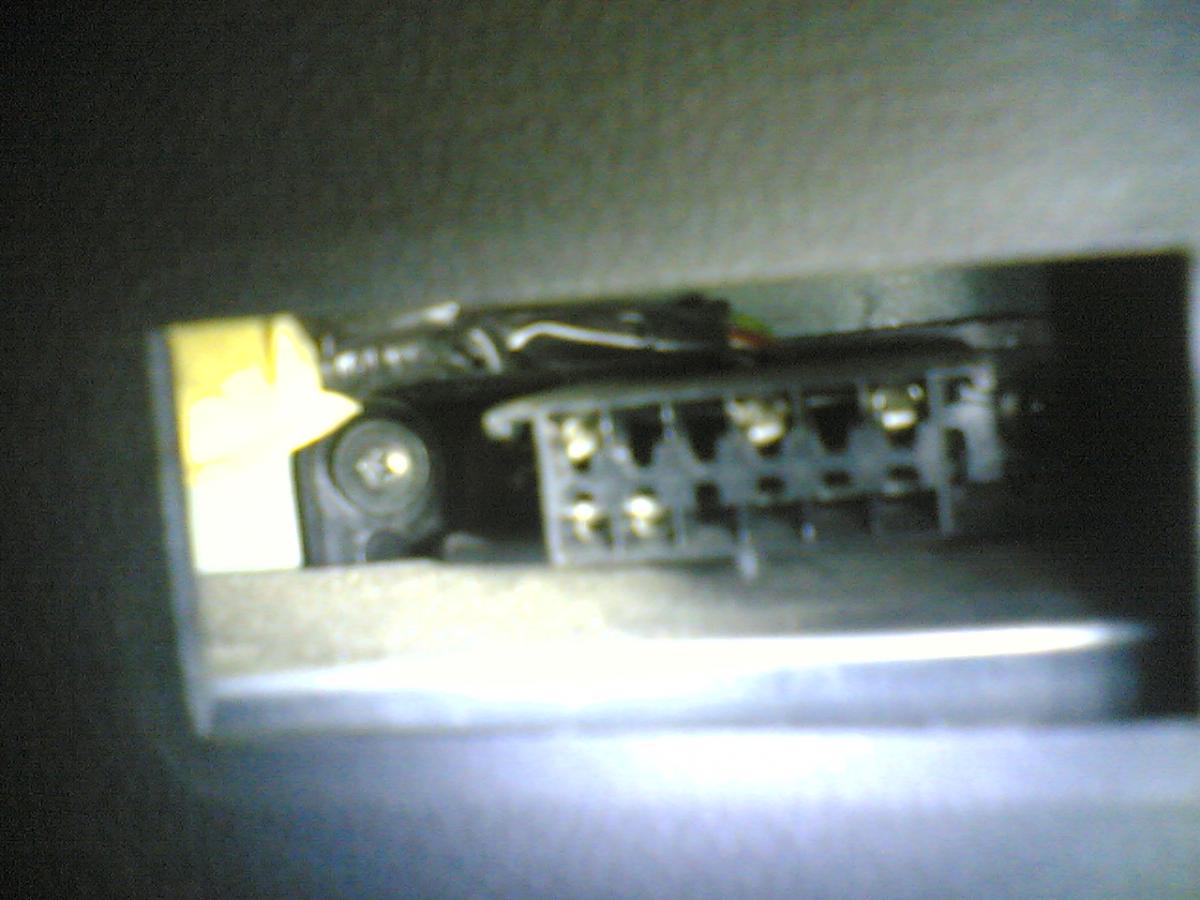

  5. INVERS! Mufa e de ALDL (vezi poza de mai sus) protocolul nu se stie(am presupus OBD2).....

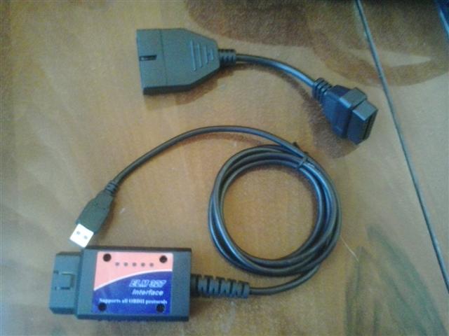

  6. Nu e de la adaptor. Probabil Nu este OBD2 ci ALDL. Back on the drawing board.
  7. Nu este de vanzare ca mai am si un aveo O sa revin cu un raspuns saptamana viitoare referitor la problema asta. Deocamdata am contatat ca adaptorul este problema.

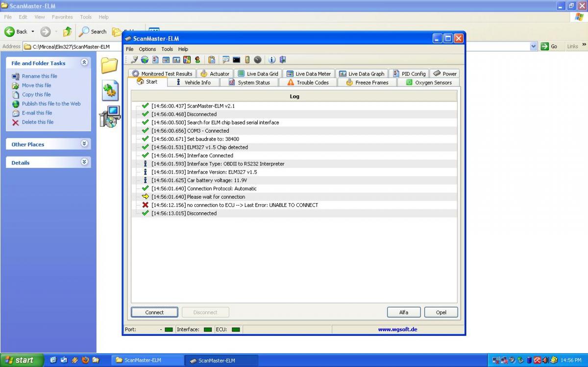

  9. Pana la urma Cielo Euro 2 dIn 2003 16V Care are mufa ALDL cu 12 pini Se citeste cu ALDL sau OBD2? Eu nu reusesc cu Elm327 si adaptor Are cineva o schema a adaptorului OBD2-ALDL, cu conexiunile ca am impresia ca la asta al meu nu sunt ok?
