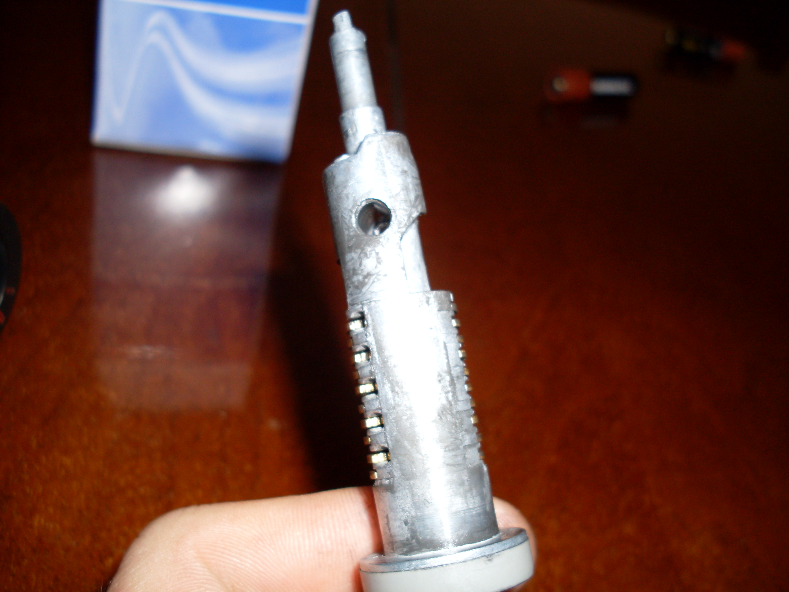

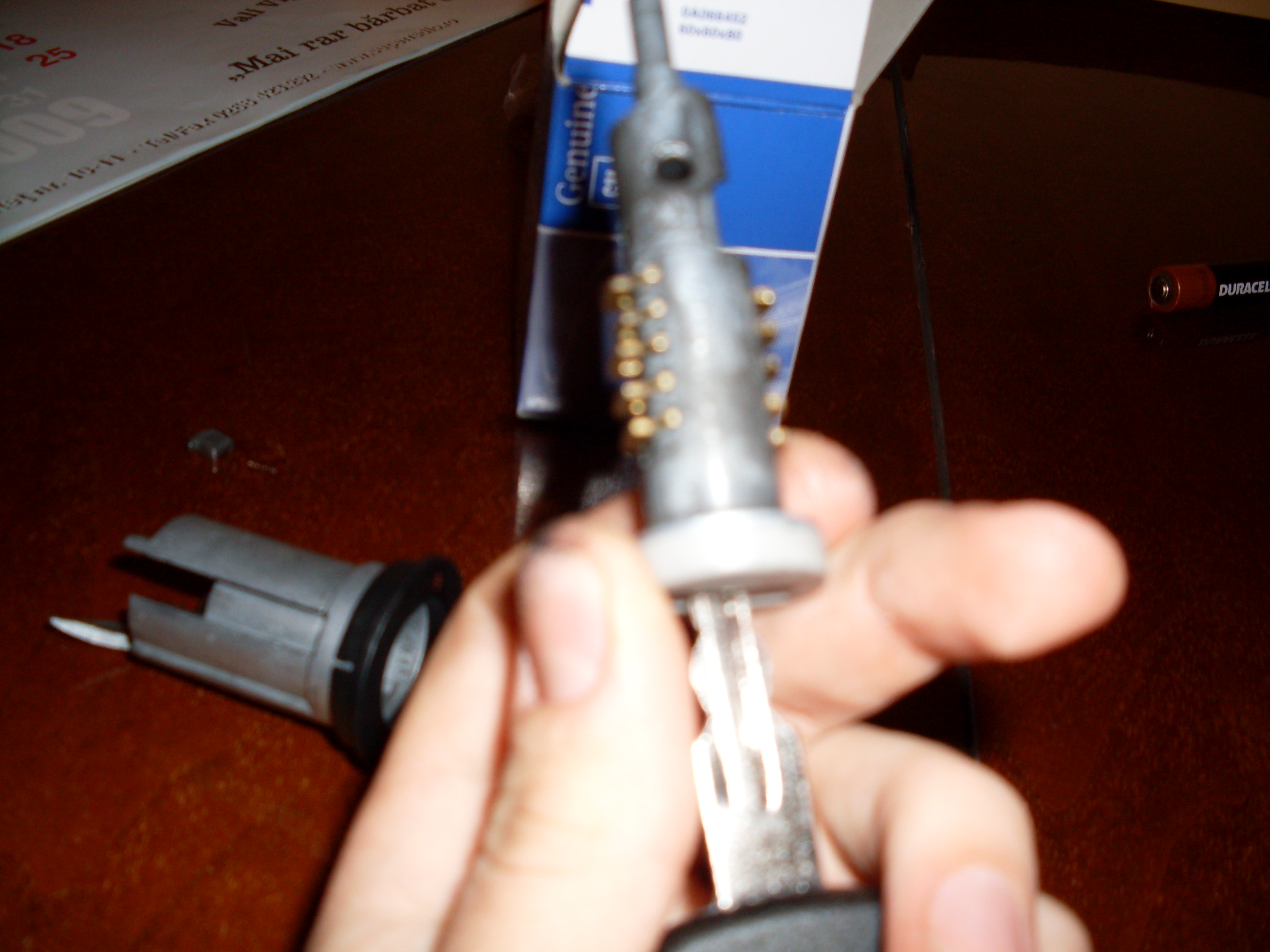

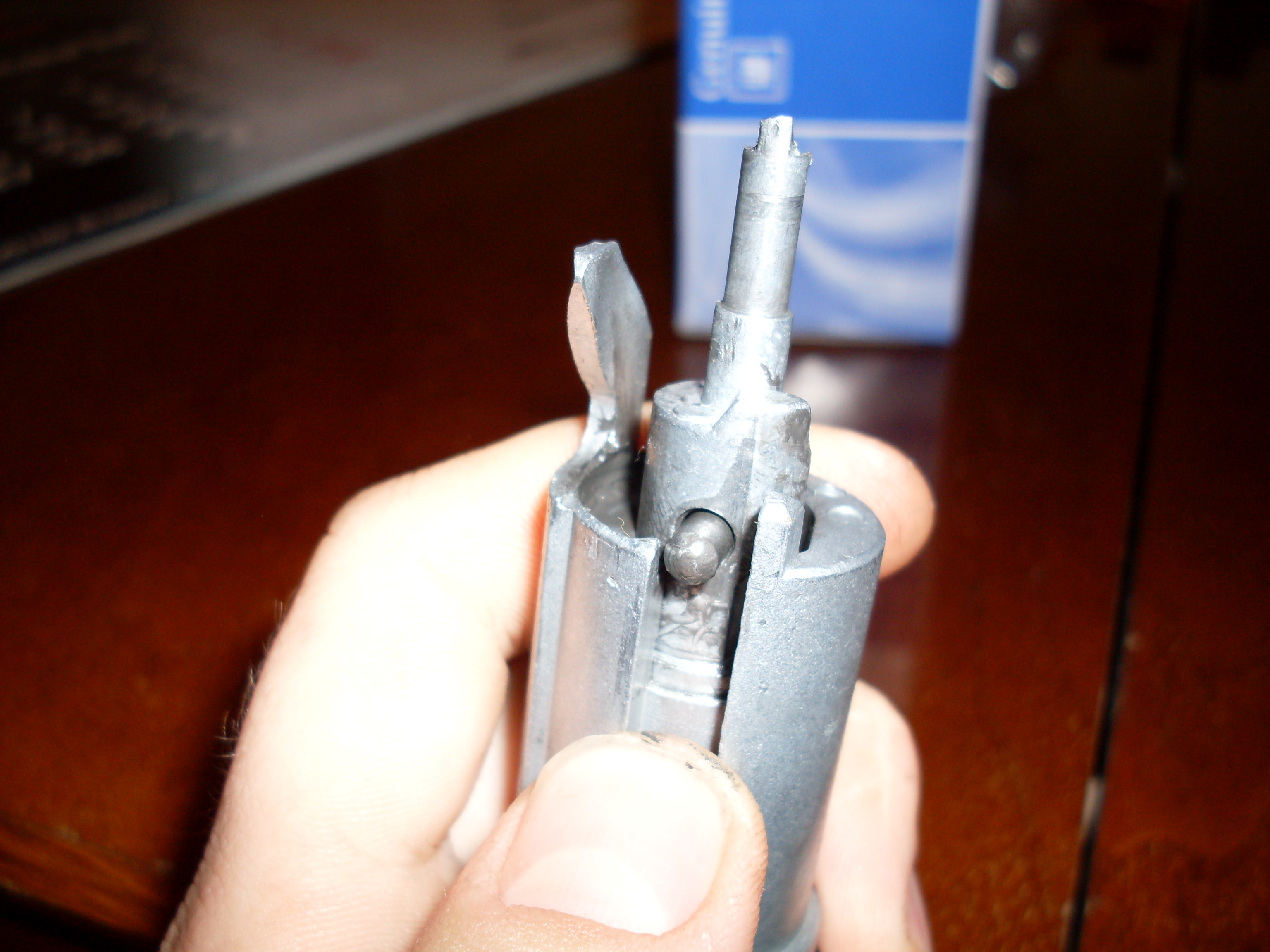

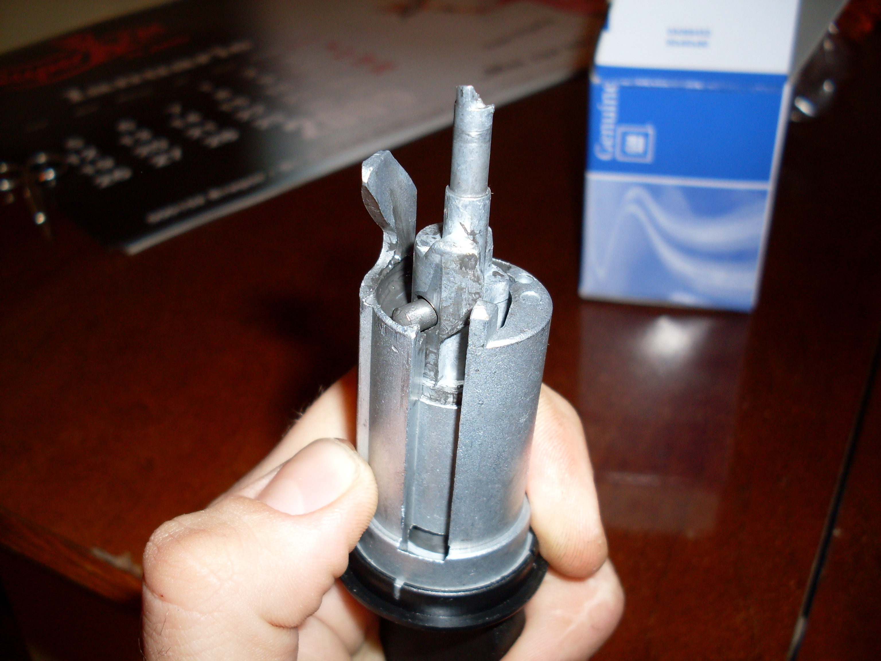

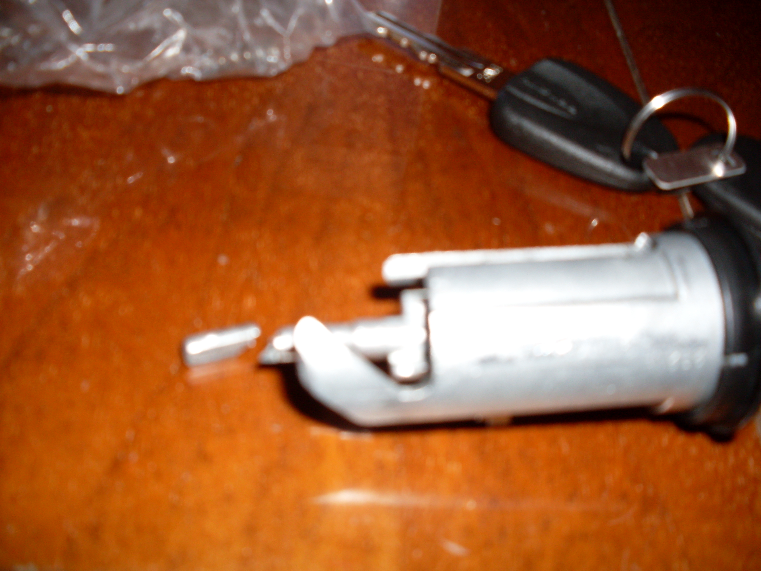

  1. Atasez si eu aici poze cu un contact de CIELO desfacut si felul cum se desface. Se apasa pe tzamburusul din Poza 1 si cu ajutorul cheii se aduce in pozitia de la Poza 2. Grija mare ca sare afara... Tineti-l cu ceva!!! Apoi se scoate tzamburusul si arcul. Acum se poate trage cu tot cu cheie GRIJA MARE. Sare ceva de acolo un arculet si un tzamburus (altul). Se scoate usor cheia. Pentru a se potrivii chea veche la contactul nou se schimba cela 14 tablite cu gaura. ATENTIE MARE! Daca le inversati ordinea... si nu o mai stiti puteti sa va luati altul nou. Grija si la arculetele de la fiecare tablita. Cand se introduce cheia toate trebuie sa intre inauntru altfel nu ati facut ceva bine. Problema la contactul meu a fost ca sa rupt bucata de metal care se vede in Poza 5. Bafta!!! Si grija mare la piese sa nu le pierdeti. Cu rabdare se rezolva. Asta e manevra pentru cei care schimba contactul si vor sa nu umble cu 2 chei dupa ei. Deci se poate.
