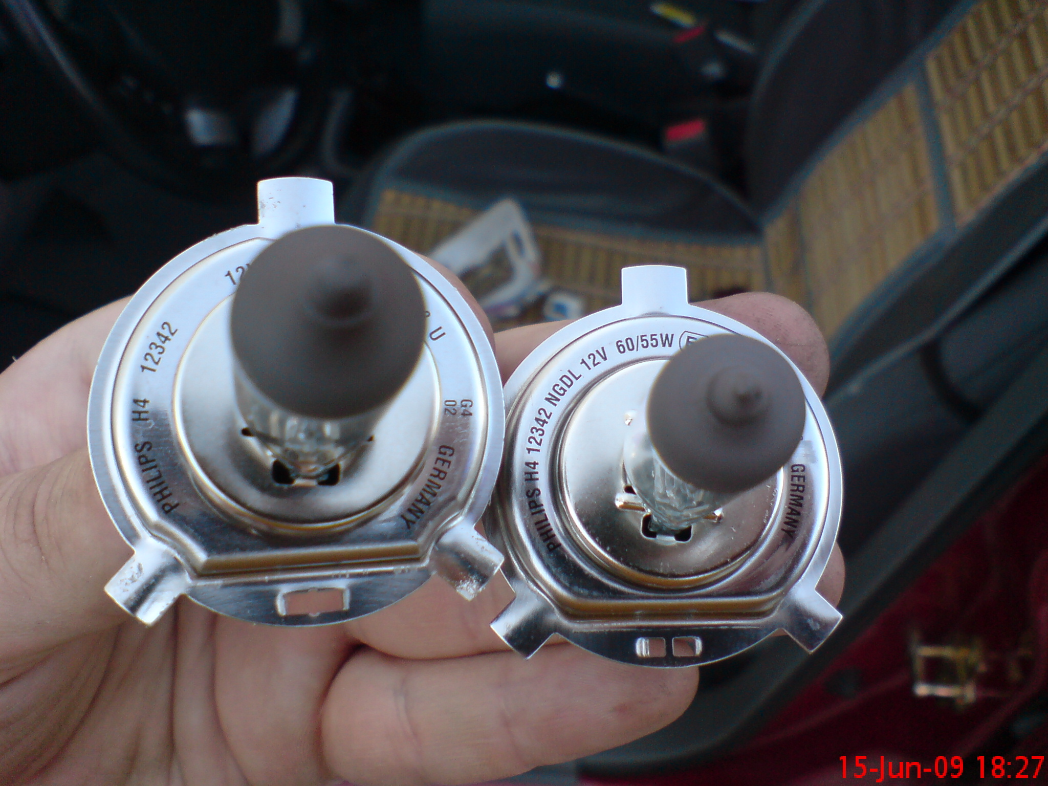

Rectific! pe timp de noapte am verificat si mi s-au parut mai bune night guide. chiar poti deosebi cele 3 zone de lumina. deocamdata multumit, sa vad in afara orasului cum va fi.
azi tot cautind becuri pentru proiector am hotarit sa schimb becurile din faruri. Am luat Philips Night Guide, aprox. 90 RON setul (320 lei moldovenesti). am scos becul si surpriza in far erau tot philips made in Germany. Diferenta de lumina 0. degeaba am dat banu )))). acum am un set de rezerva. bec stinga - ce era in far, dreapta - Philps Night Guide pe care l-am pus azi.
