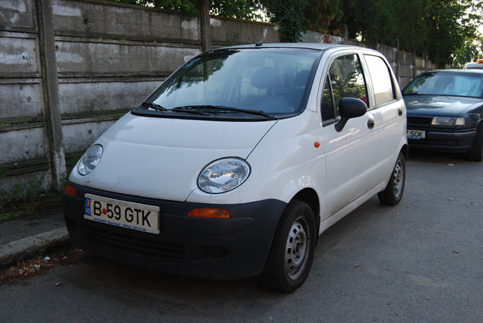

Everything posted by billyd
  1. cumparata in leasing ,unic proprietar.am rulat mai mult pe-afara cu ea(belgia,germania,austria),consum mic, itp valabil pana in 2013.foto cu maty. pret 2600e usor disc. functioneaza impecabil,fara rugina,a/c functioneaza, acumulator bosch in garantie,anvelope all season noi,linie audio panasonic, 2chei,inchidere centralizata.accept test service la orice ora.consumabile schimbate de 300km(ulei,filtre) .nu necesita nici un fel de reparatii.tel 0740104933 daniel
  2. da, o sa pun si foto cu masinuta. nu doresc schimb cu masini pe benzina,doar motorina. multumesc
  3. vand matiz din 2007 , cu ac, anvelope noi allseason, functioneaza impecabil,linie audio panasonic, consum mic 6-7l urban si max 5l afara.itp-ul expira in 2011 daca e nevoie il fac pe cheltuiala mea , de fata cu cel care o cumpara ,sa nu existe dubii .pret 2600e.motivul vanzarii este marirea familiei. eventual schimb.mi-as dori un opel astra g -h diesel cu ac. tel 0740104933 daniel
