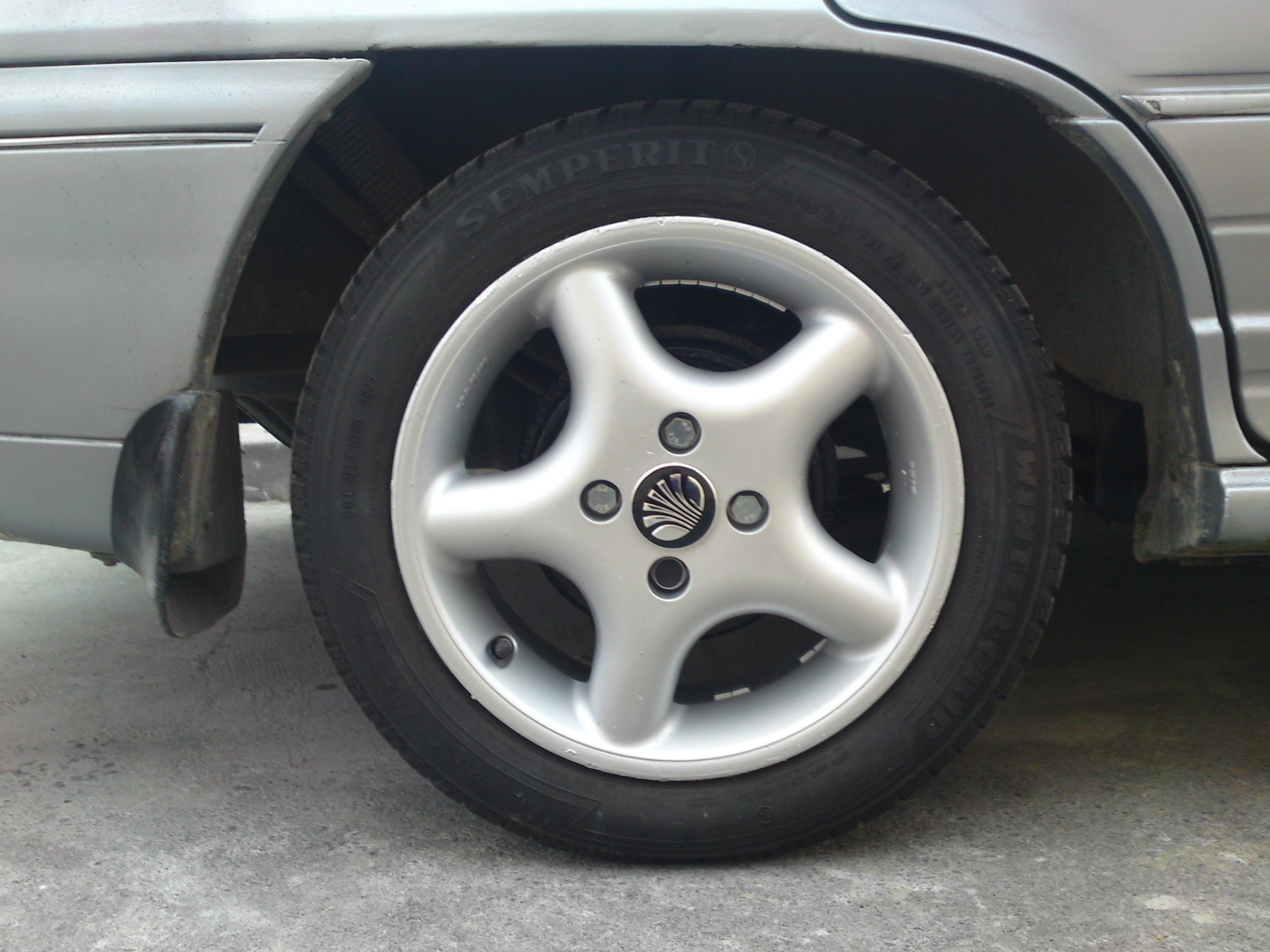

  12. Jantele asa au fost cumparate,probabil cine a montat gumele pe ele nu a tinut cont de asta,sensul de rotatie...Ieri abea le montasem si gata ati si sarit... Azi am fost si le-am intors gumele la vulcanizare.Multumiti? Madkat,talonul e pe 60,arata cuidat ca sant cam inguste,doar 165,insa pt iarna e mai mult decat suficient.

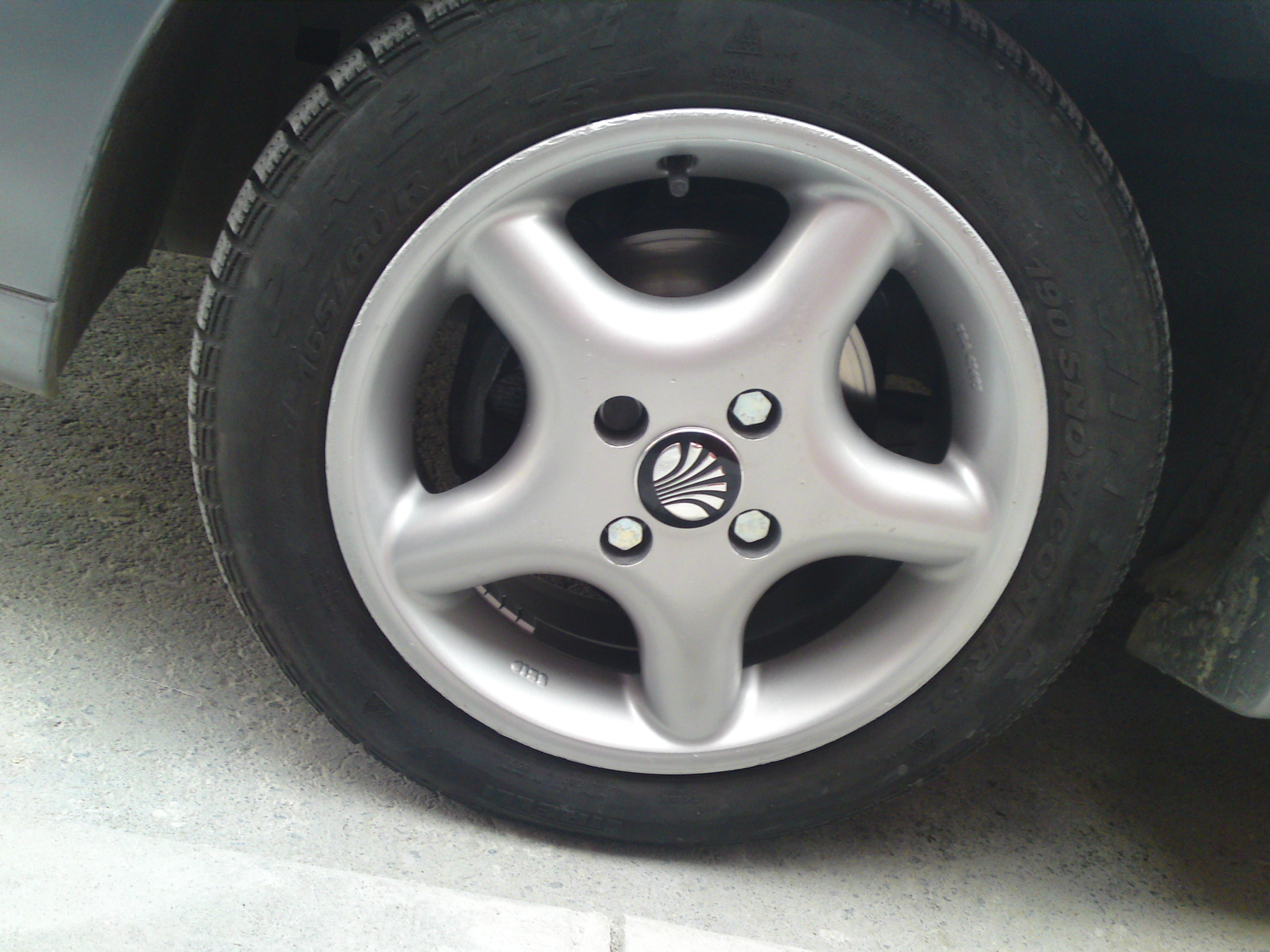

  14. Cielito a primit ghetele de iarna.Prezoanele sau potrivit perfect.Mai bag o poza cu ele.Si acum plang,200 lei.... Pe fata am pus Pirelli Snow Control si pe spate Semperit Winter Grip.Sa vedem cum se prezinta totusi pe zapada. Am gasit si capacele cu Daewoo,20 lei in Vitan,din plastic din pacate,insa sant ok. De asemenea am unsa balamalele,broastele,bagat ulei in iale si chederele date cu silicon.Antigelul inlocuit acum 2 saptamani si gata petru iarna,sper....

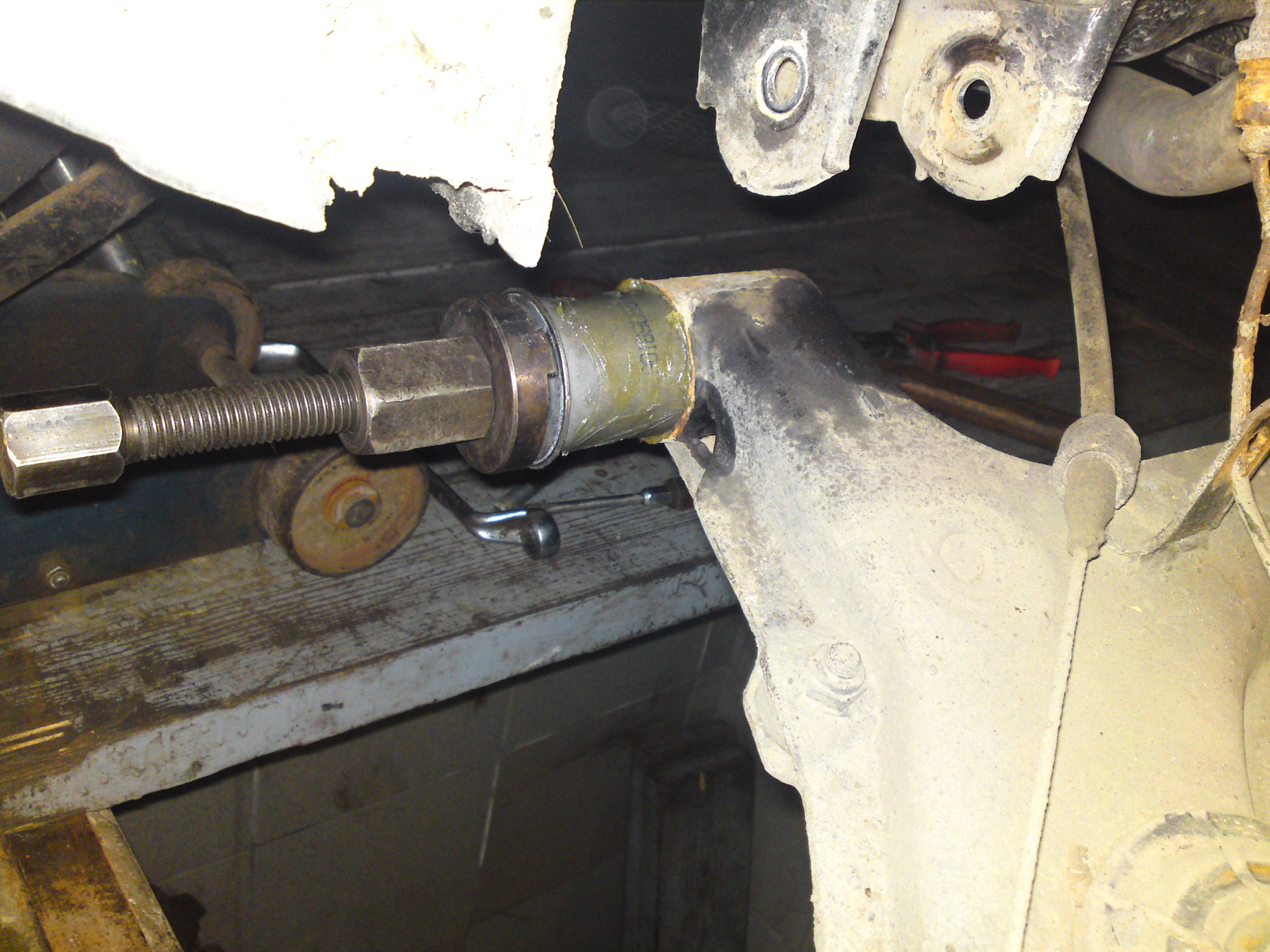

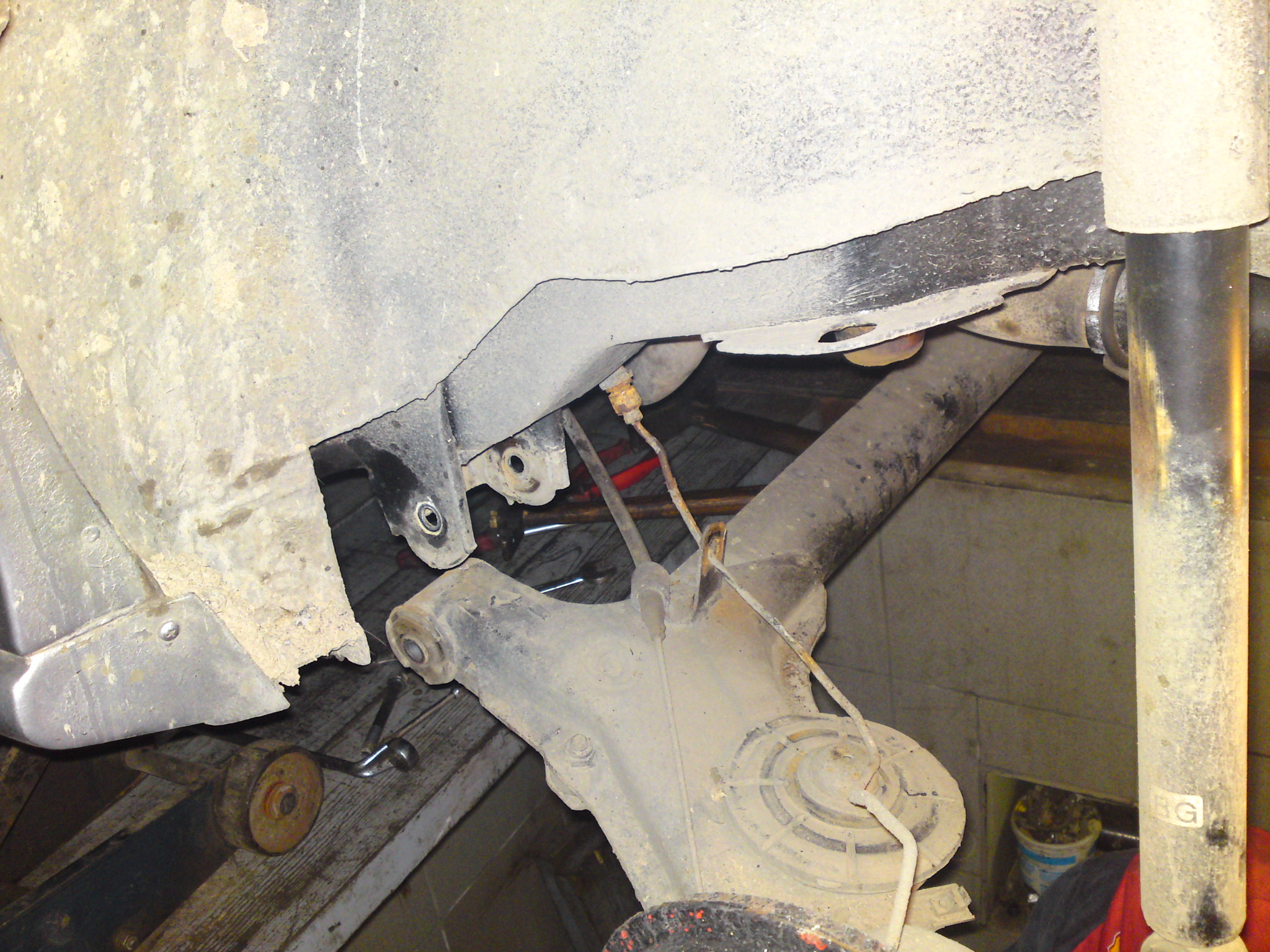

  19. Oo,soacrelor.... Conducta a fost scoasa sa mai putem cobora putin puntea;si da e chinul draq la schimbarea bucselor. Era bine sa mai astept sa mi-le donezi palea de calitate,insa daca cele originale au tinul 15 ani,ori tine si astea macar 5. Cat despre conducte acum le-am vazut si eu in ce stare sant,cu prima oprire la magazinul de piese le-am si cumparat.Sper sa le gasesc si sa nu patesc ca cu celelalte.

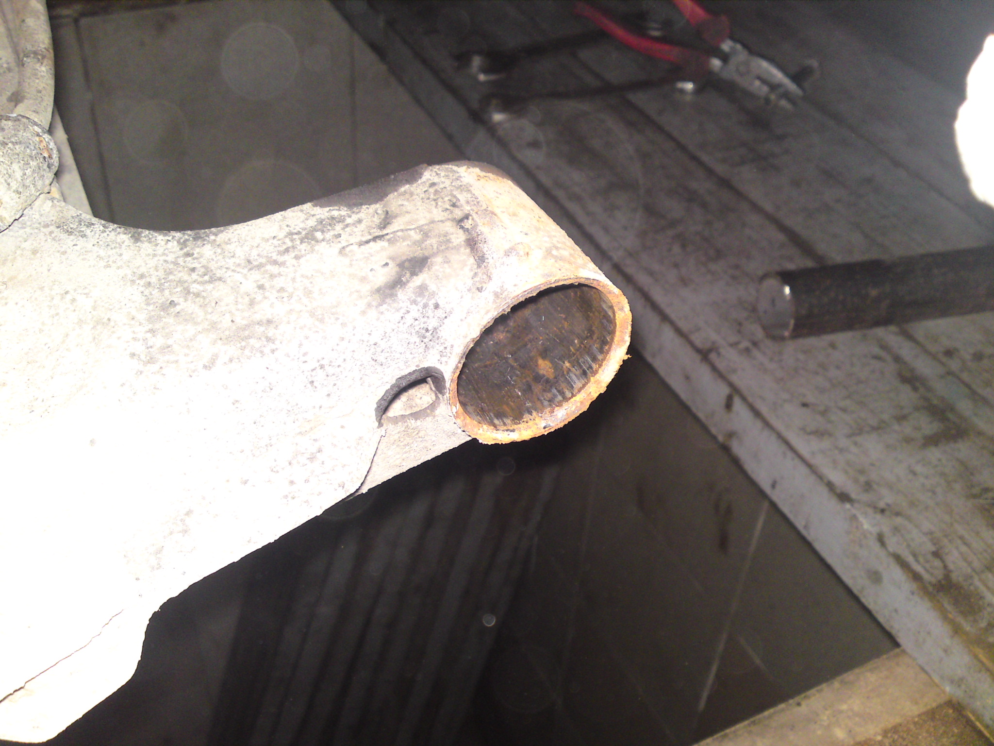

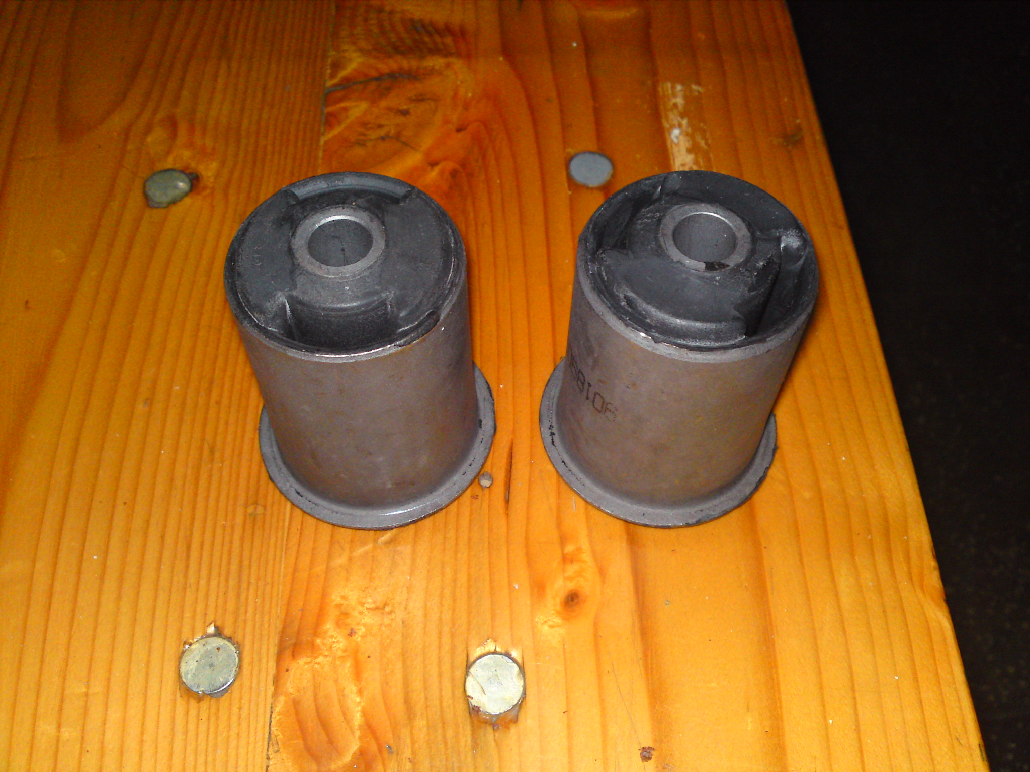

  21. Azi am reusit sa elimin si clampanitul puntii spate,am inlocuit bucsile. Chinul draq,bine ca nu m-am apucat eu sa le schimb,ma cam manca,insa bine ca nu am facut-o.S-a chinuit mecanicul vreo 4 ore plus ca avea si scule. Apropo,daca nu ai presa nu faci nimic,nici de scos nici de bagat nu reusesti.Ruginite si gripate,deh erau cele originale.Au tinut destul saracele 15 ani. poze...
