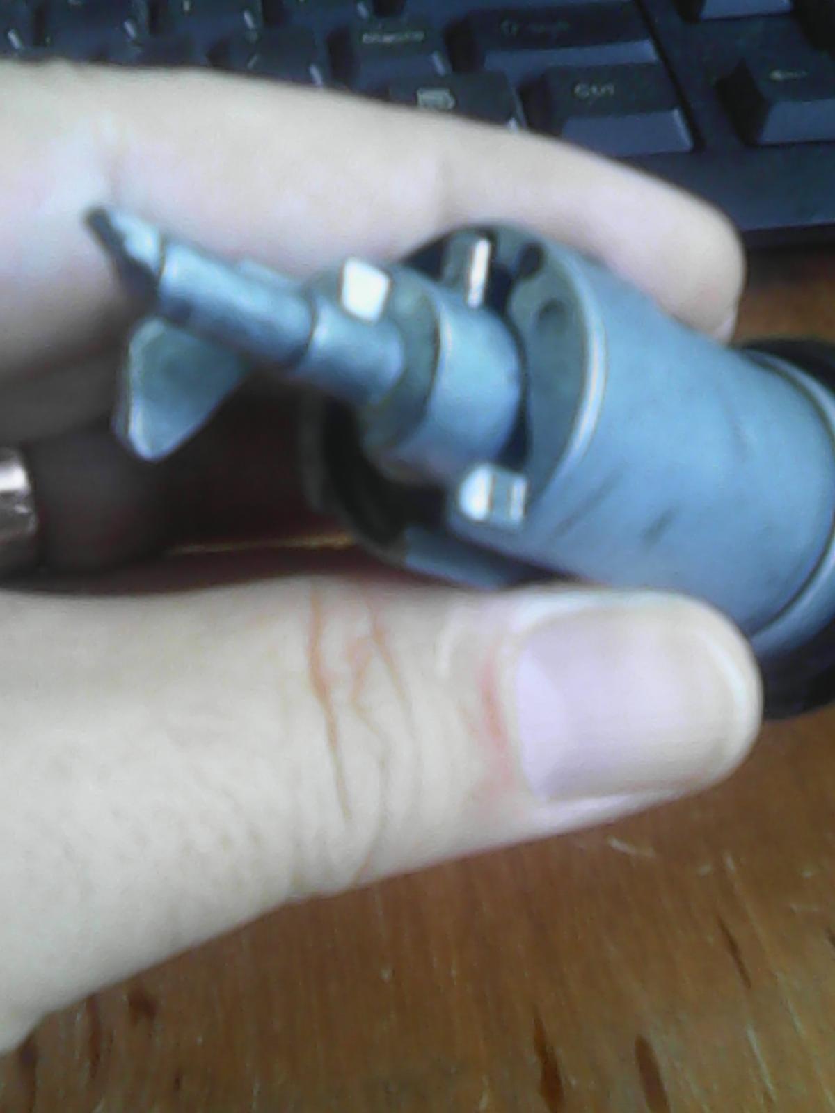

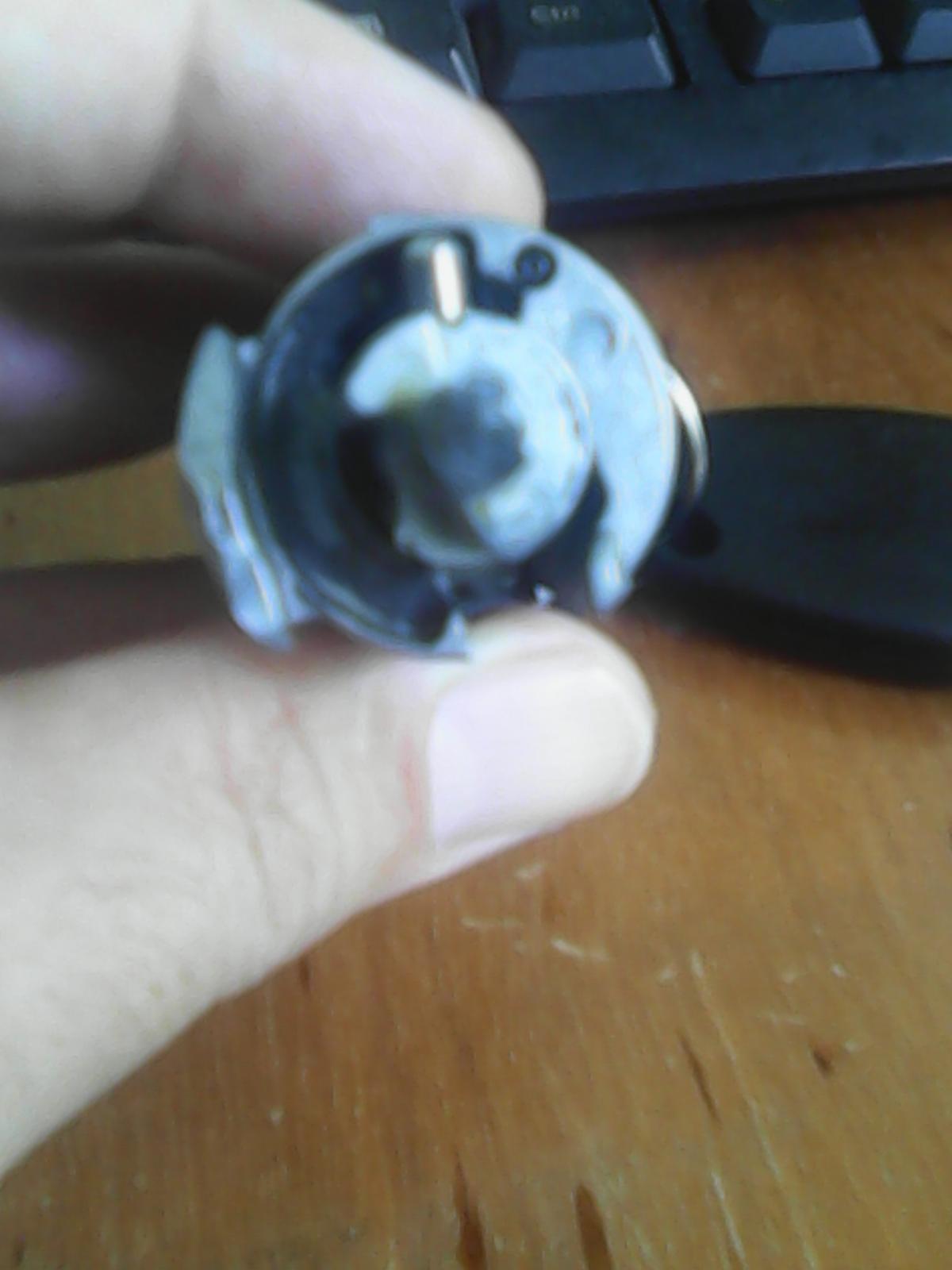

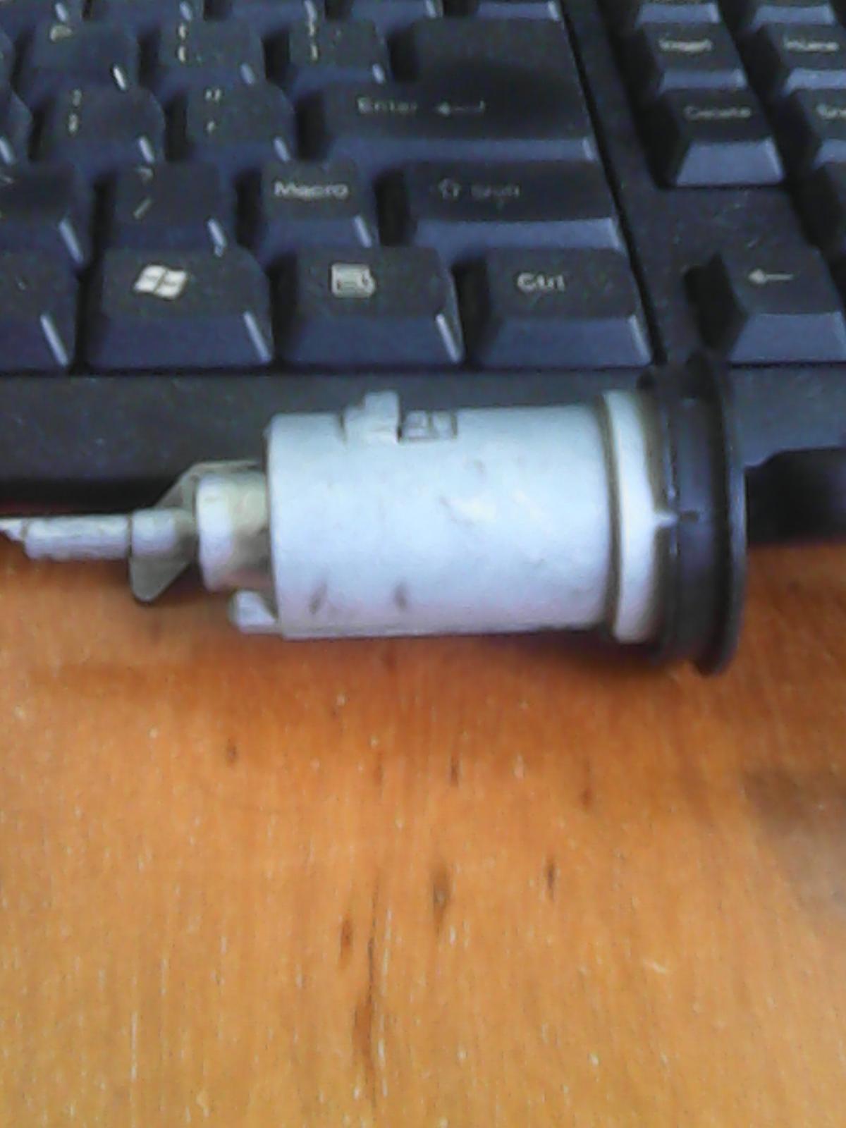

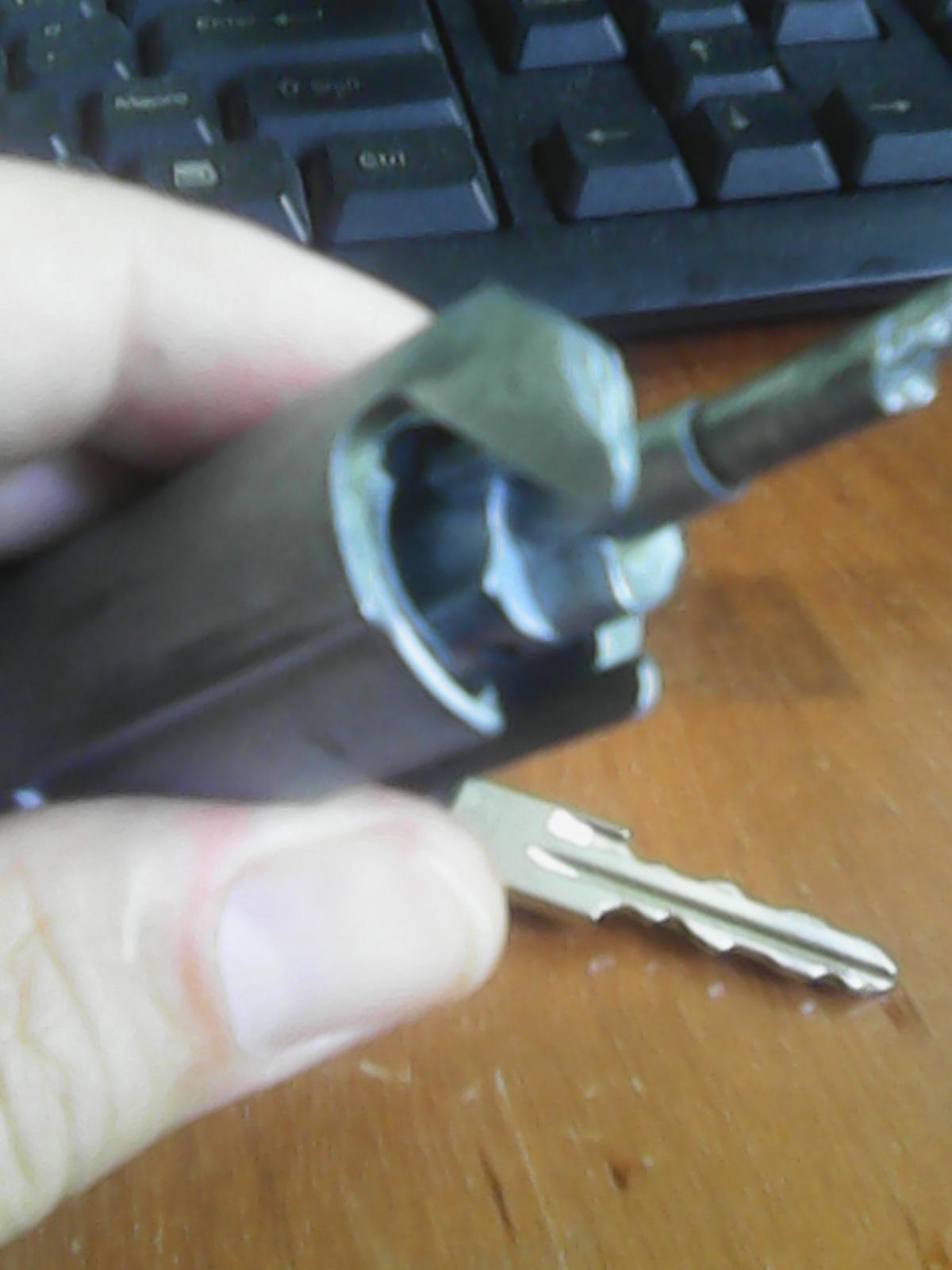

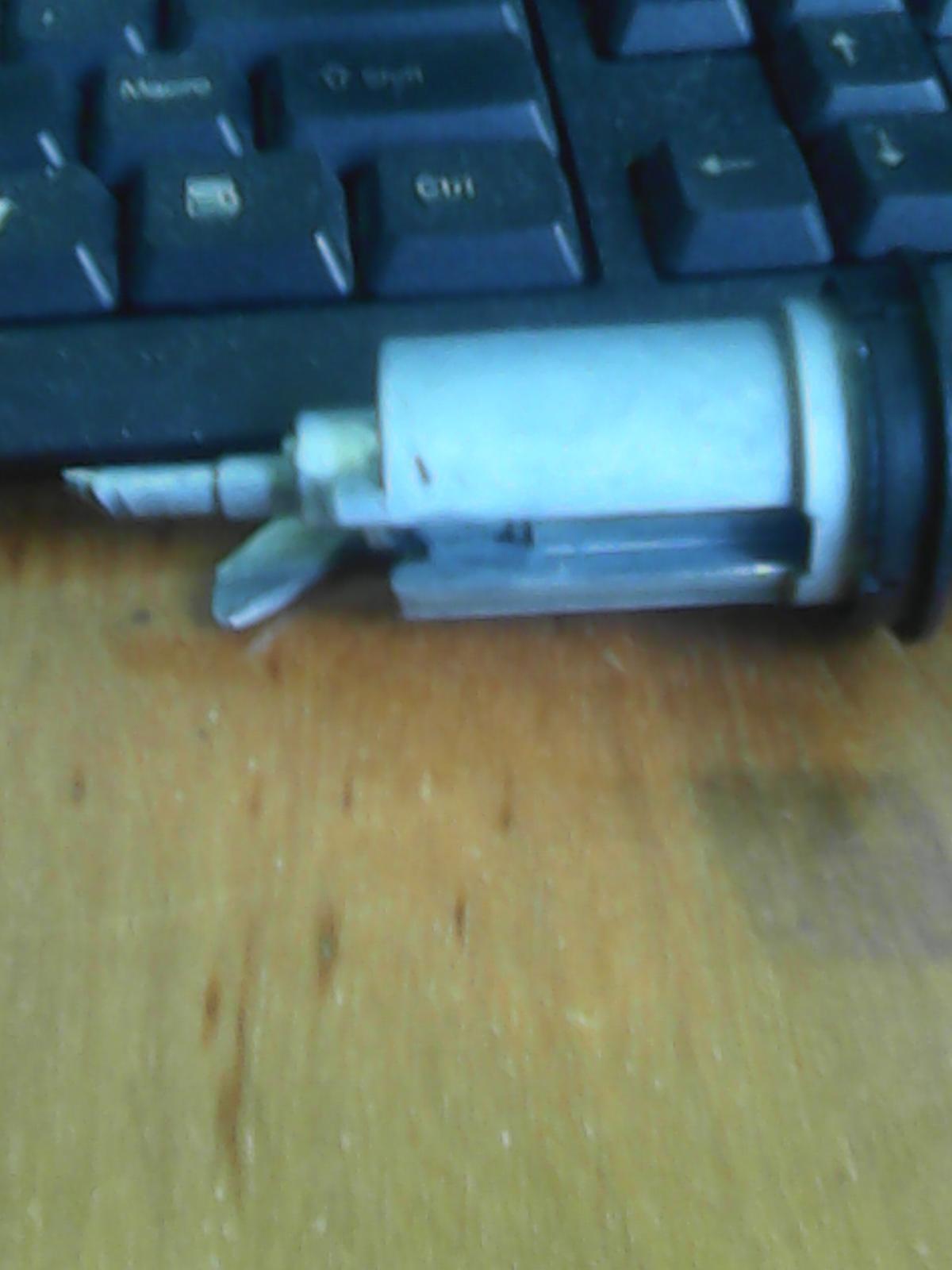

In doua saptamani cred ca am adunat vre-o 5 ore de incercari. Am incercat tot ce s-a scris, cheia pe poz II, piedica culiseaza in jos, etc. De unul nou nu este cazul, cel pe care vreau sa-l pun acum este nou-nout de la GM. Contactul avanseaza in doi pasi: - prima data il pun fara cheia pe poz. II si intra un pic; - apoi rasucesc cheia pe poz. II si mai intra un pic (atunci coboara zavarul); - mai departe nu vrea. Am lovit un pic mai cu forta sa vad ceva urme pe material, nu se vede nimic. Au mai incercat doi mecanici, fara sa reuseasca. Culmea ca nici cel vechi nu mai intra. Ceva nu este in regula si nu-mi dau seama ce. Totusi acel cioc ce rol are? Merci.

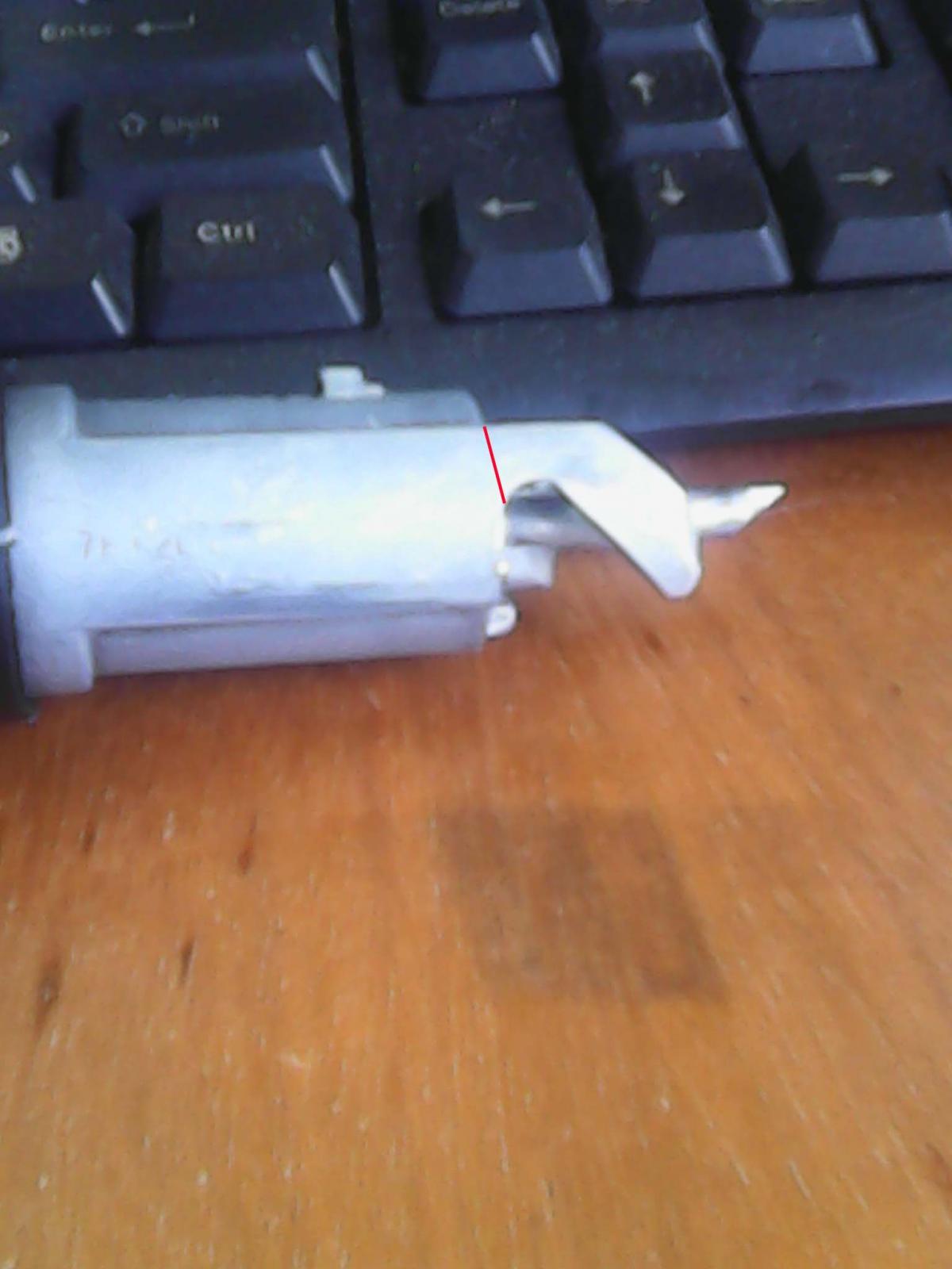

Va salut! Ma folosesc de acest topic pt. urmatoarea problema. Trebuie sa schimb contactul mecanic la un Cielo si nu reusesc de loc sa-l introduc pe cel nou. Au incercat si trei mecanici din care doi au abandonat operatiunea iar al treilea a rupt intentionat ciocul acela curbat (fara ca eu sa vad acest lucru - am observat abia cand l-am dat jos; linia rosie din poza). Am luat acum un contact de la GM si vreau sa-l pun pe acesta. Am citit si rascitit cam tot ce am gasit referitor la acest subiect. Concluzia mea este ca acel cioc loveste in ceva. Daca puteti sa-mi spune-ti ce il blocheaza in interior de nu poate fi introdus complet. Am vizionat un filmulet in care prin partea stanga in locul in care trebuie intordus contactul se apasa pe ceva, dar nu se vede pe ce, am pilit si rotunjit marginile ciocului, fara niciun rezultat. Totusi ce rol are ciocul acela ca se pare ca din cauza lui nu intra complet. Am atasat foto cu contactul. Multumesc mult.

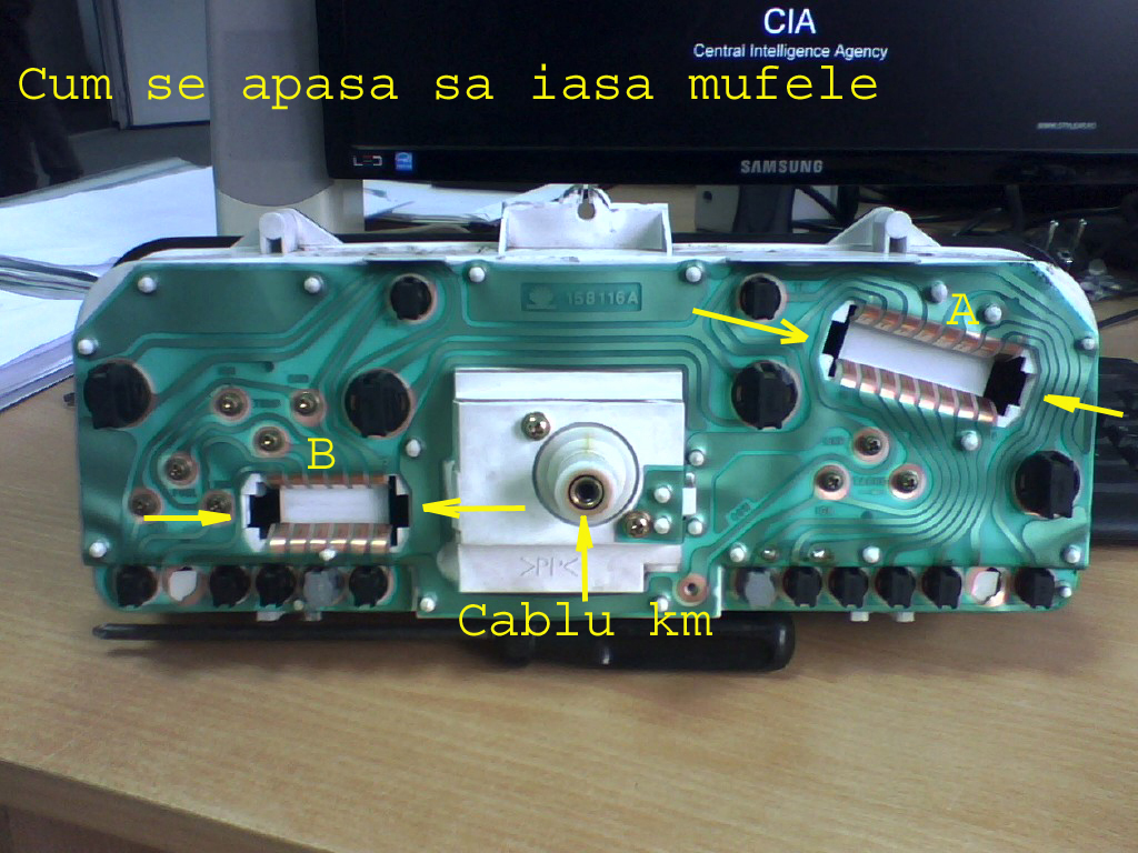

Multumesc de raspuns. Momentan vreau sa vad daca indicatoarele lucreaza (chiar si cu devierea pe maxim). Din nou, multumesc. -

Deci, daca incerc in felul urmator este OK? - IGN la plus alimentator - GND la minus alimentator - TEMP (FUEL) la minus alimentator De unde vine abrevierea IGN? Multumesc. -

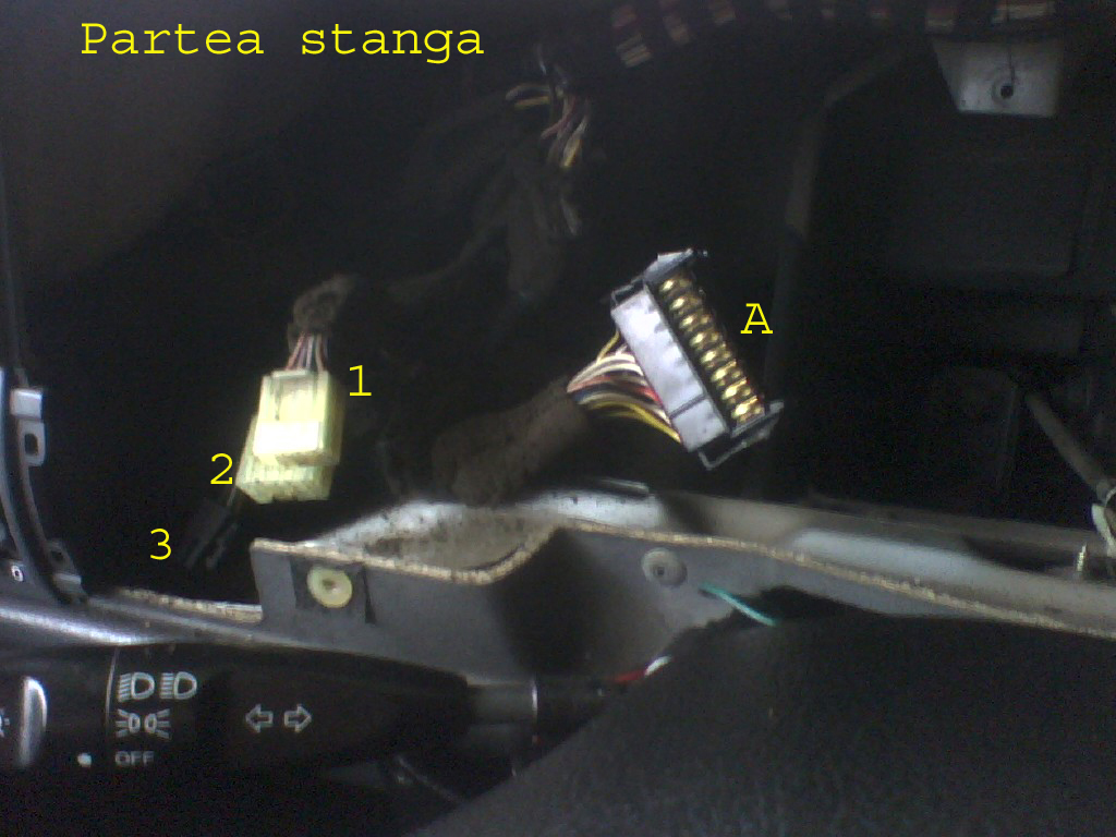

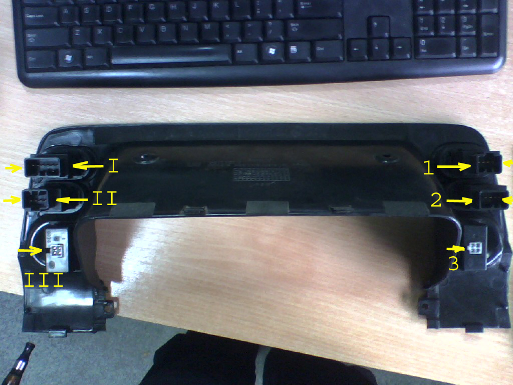

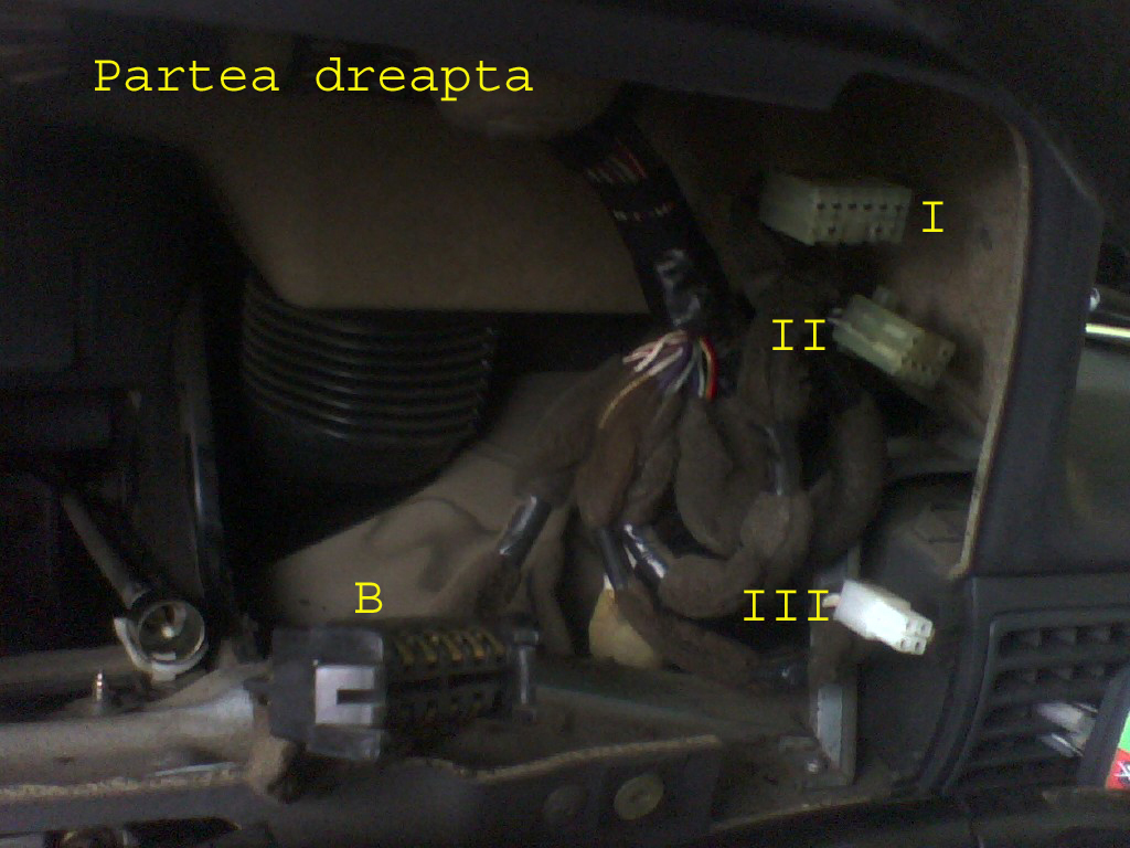

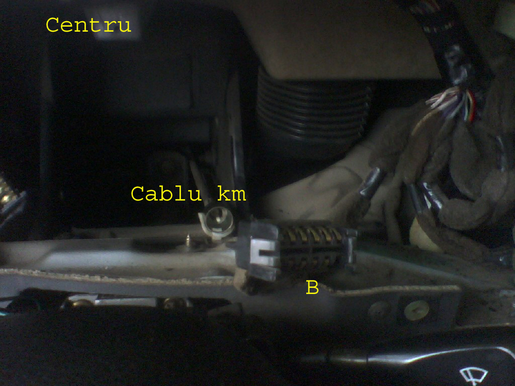

Va salut! Am si eu cateva nelamuriri asupra modului in care se alimenteaza tabloul de bord in vederea verificarii indicatoarelor pentru apa, benzina si turometru. Am marcat in pozele atasate si conectorii tabloului de bord. Am marcat si celelalte elemente (indicator benzina, indicator turometru, mufe) poate cineva are rabdare sa marcheze modul de alimentare in speranta ca va fi util si celor care au sau vor avea probleme cu aparatele de la bord. Pe mine personal ma intereseaza cum pot alimenta de la un alimentator de 12V indicatorul de apa ca sa vad daca este functional sau nu. Multumesc. -

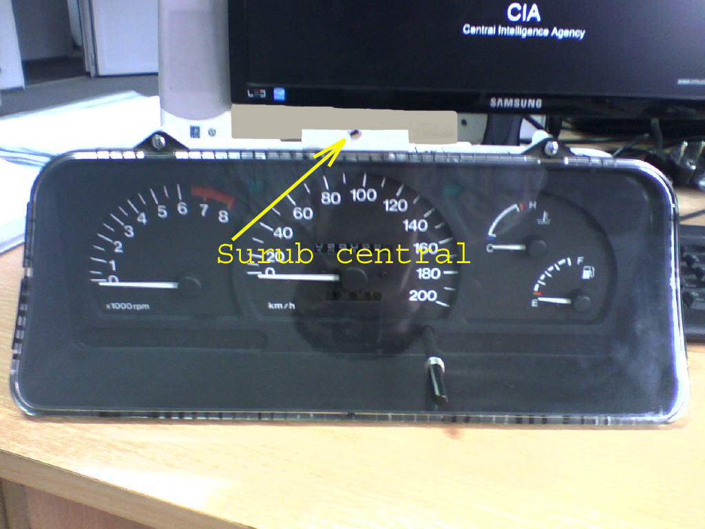

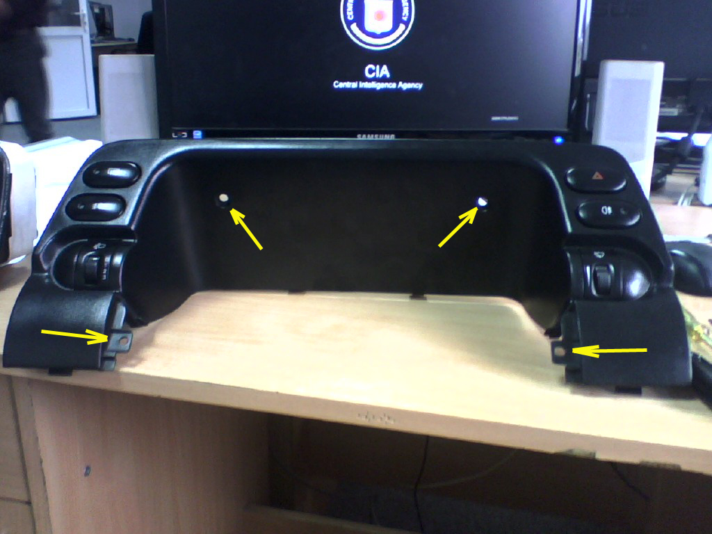

Va salut din nou! Revin la mesajul meu din 31.01.2017 si vreau sa va spun ca in kegatura cu temerea mea privind cresterea temperaturii lichidului de racire a fost o alarma falsa. Ieri am strans mult mai bine suruburile de la ceasul de apa si dupa doua zile de circulat in aceleasi conditii de trafic, acul a ramas pe mijloc. Recomand asadar tuturor ca inainte de orice cheltuieli sa faca aceeasi operatiune. Atasez niste poze care pot ajuta la modul in care se demonteaza panoul cu ceasuri. As avea si o intrebare. Ar fi posibila montarea unui termostat pe furtun (asa cum era la Dacia). Daca a studiat cineva problema? Am sa revin pe un alt subiect, pt. ca v-am spus in prima postare ca m-au napadit problemele si incec sa le dau de cap una cate una. Multumesc -

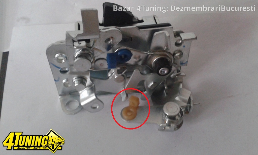

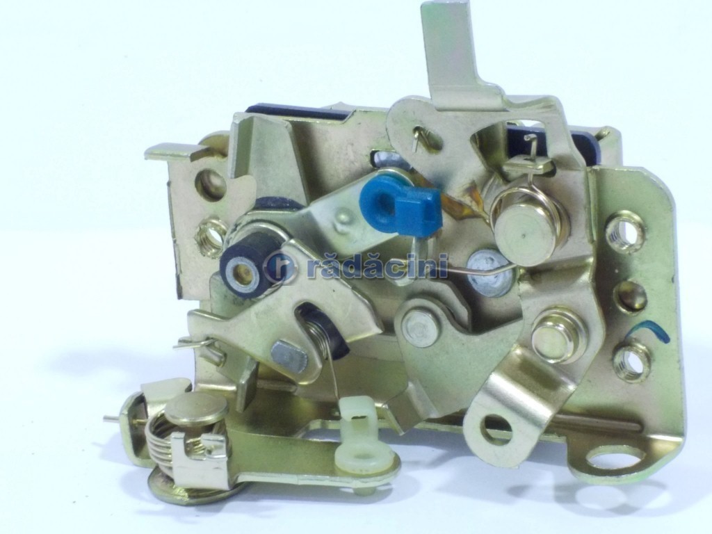

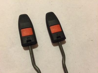

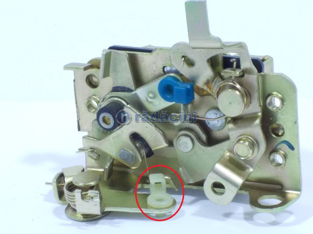

Daca nu am inteles gresit capatul tijei se introduce in zona marcata cu rosu. M-am uitat cu mare atentie si la capatul tijei (indoita la 90 grade) nu exista niciun orificiu pt. siguranta. Probabil sta prinsa in plasticul alb, unde se vede intr-una dintre imagini o crestatura. Voi verifica daca ale plastic mai este la locul lui. Atat vreau sa stiu, daca zona marcata cu rosu este cea unde se infige tija. Multumesc mult. -

Multumesc, voi incerca. -
